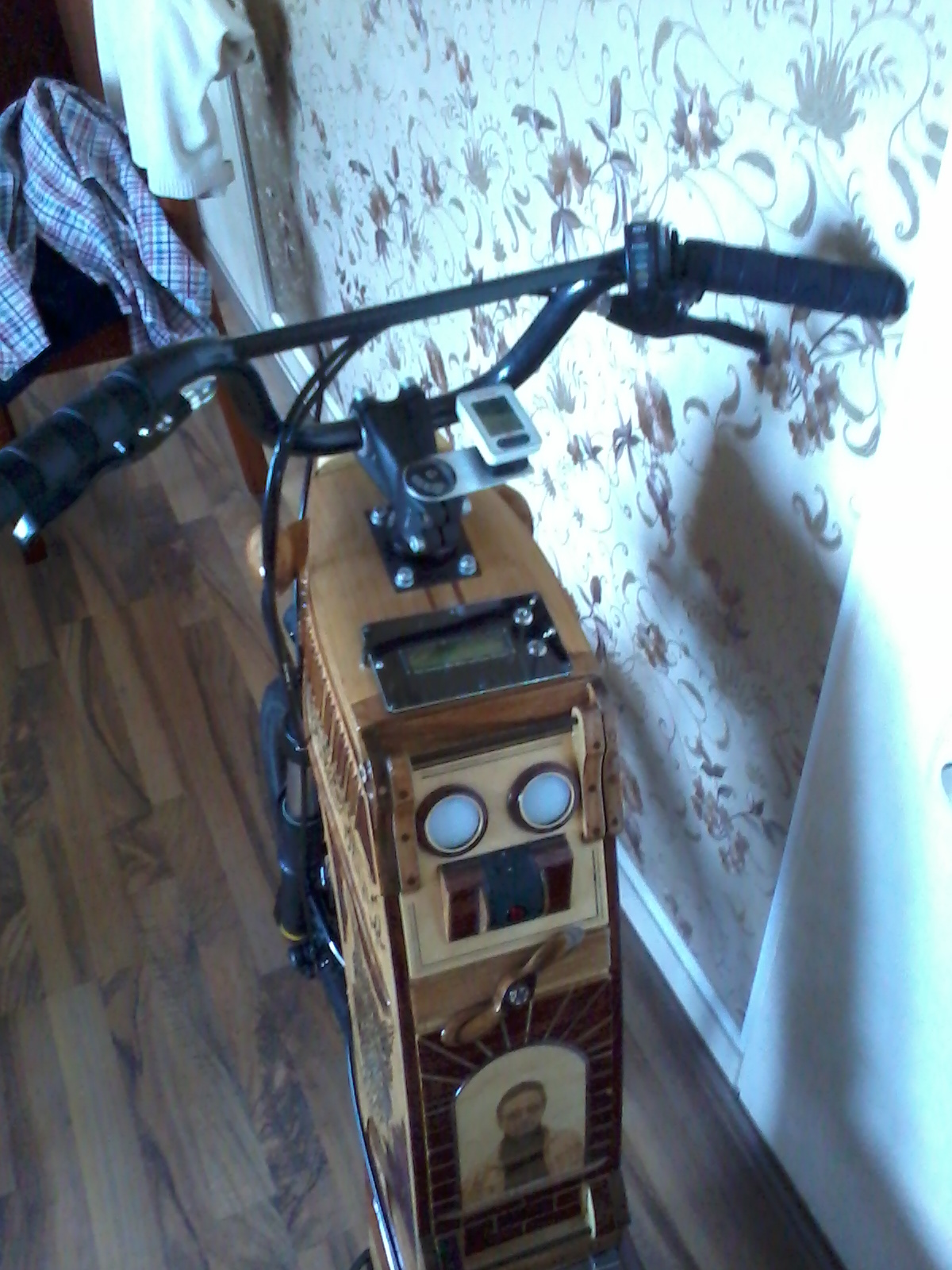

Нахожусь в Кузминках. Мордочка - ну пусть на трактор похожа у каждого свое видение. Работа немного растянулась из за дачного сезона. Осталоссь только отделка а так все уже готова.

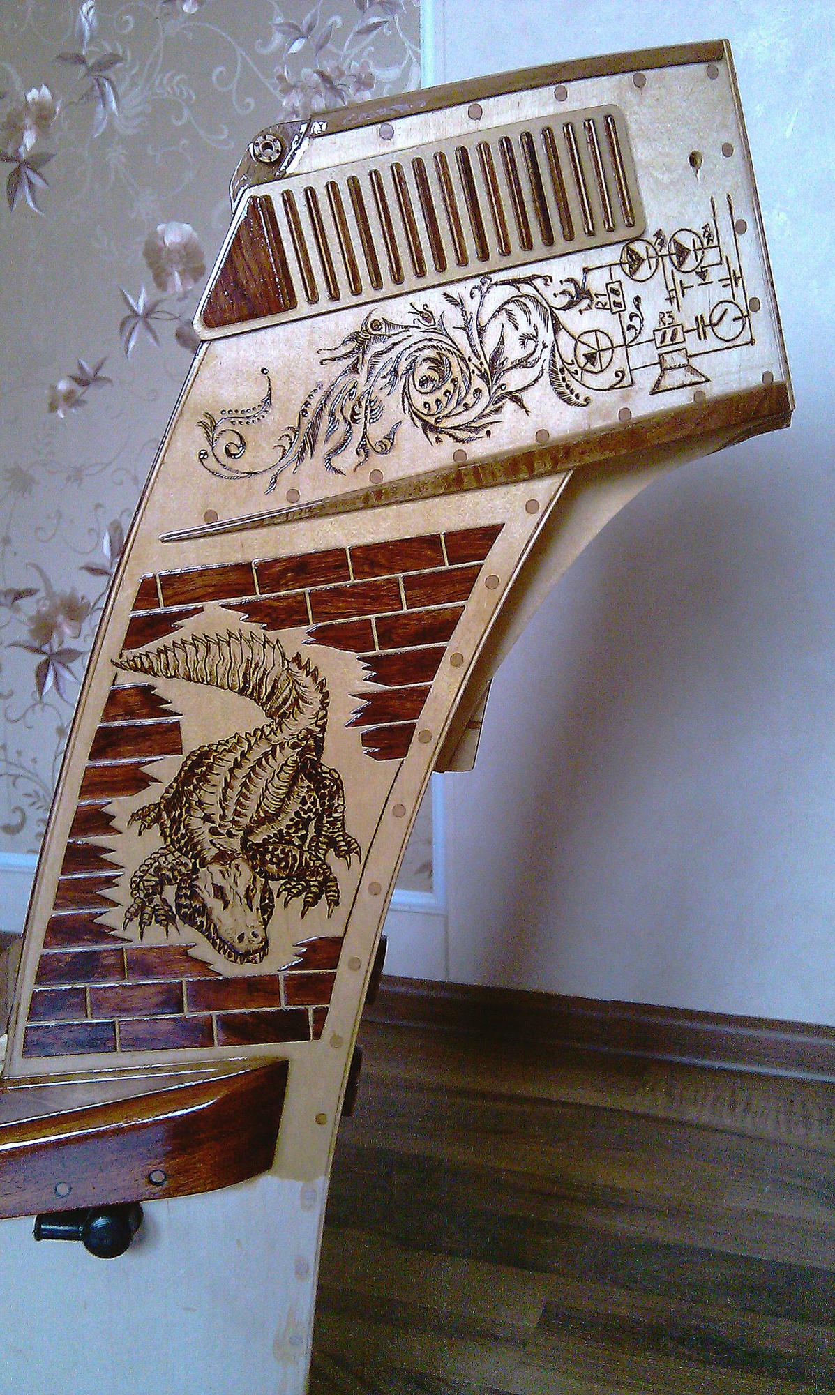

Пока погода не очень хорошая покавырялся малость. Это другая сторона фанерки.
Кулибин
Когда уже поедет то? Я так понимаю вам больше нравится сам процесс создания. ))))
Idepo
Да сам процес конечно нравится. Не хочется делать как попало абы поехало. Да и ездить у меня есть на чем. Аж даже целых 3 транспорта. Долго идет отделка. А так уже все готово .
Idepo
Вот немного наваял в свободное от дачных дел. Осталось сборка и электрика.
Кулибин
А дыра в переди прямоугольная чем то закроется? Какого нибудь коня туда нехватает. ))
Idepo
Да закрою чем нибудь.

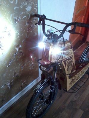

Idepo
Ну вот и готова.   Вес 24кг. без акума.  Длинна 1450 мм. Высота по рулю 1100 мм. Клиренс 150мм. Моторчик 500w. Редукторник. Колеса 20 дюймов. Спици 3 мм перед и зад. Тормоза мех. Шимано. Музыка есть, приличный бардачек литра на 4. На улице пока не был надеюсь в понедельник . В коридоре  трогается резво.

gm1
Рама красивая у самоката, я чую на вашей ветке в метро такого коня занести в вагон будет не реально. Сколько весит?
И мне кажется дека высокая или я чего-то не понимаю.
А что за мотор муфта в моторе есть? В плане мотор колесо накат имеет?
Speedway 1 350W 36v 18.2Ah  25km/h облегчил титаном.
Idepo
Там под фоткой параметры написаны.
