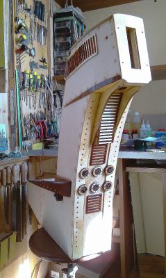

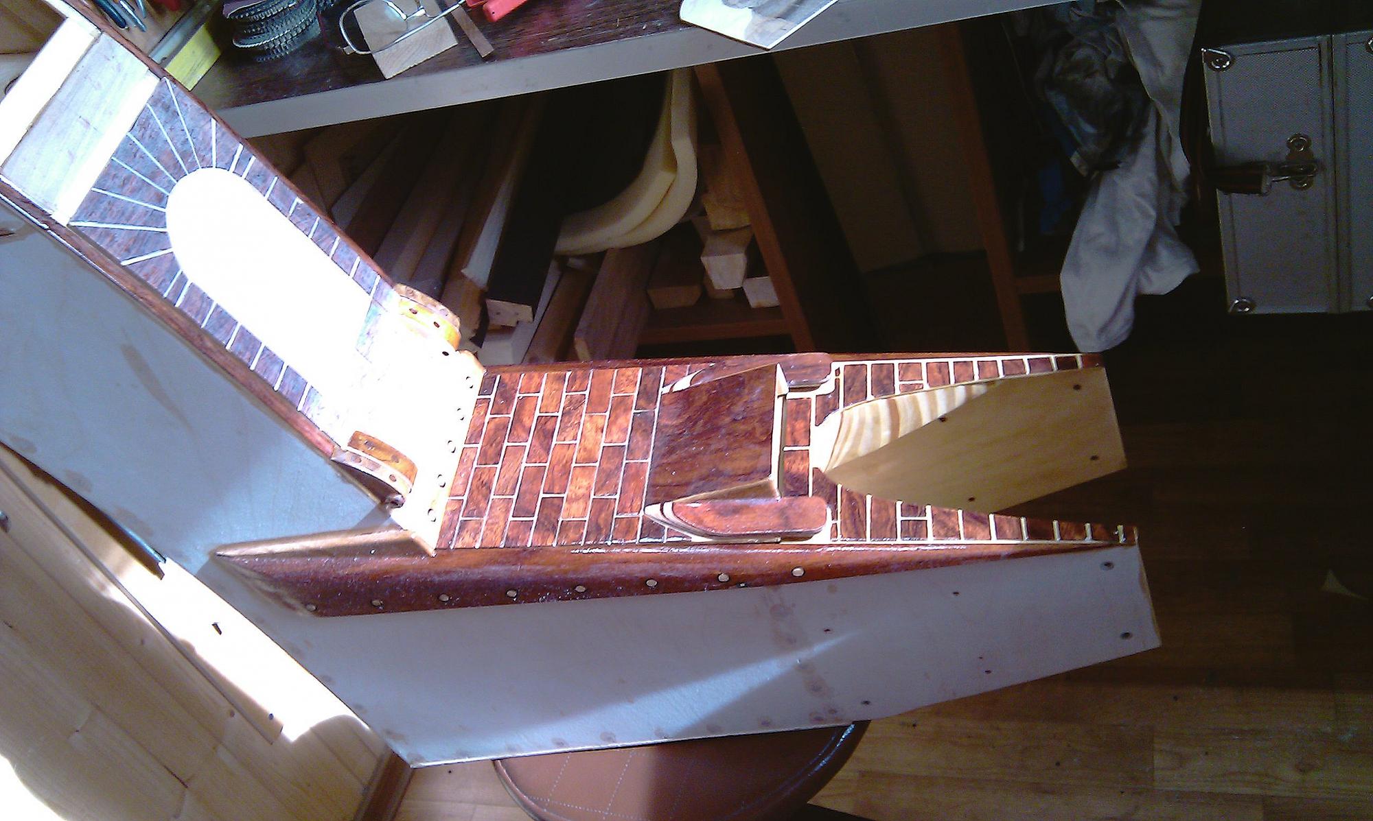

Все уже учтено и примерено. Подножки конечно будут. И стоять будет удобно. При желании можно приладить и сидалище но я не собираюсь этого делать. У меня есть два других сидячих. А этот стоячий. А ноги в ящике это оригинально но куда тогда акум??
Idepo

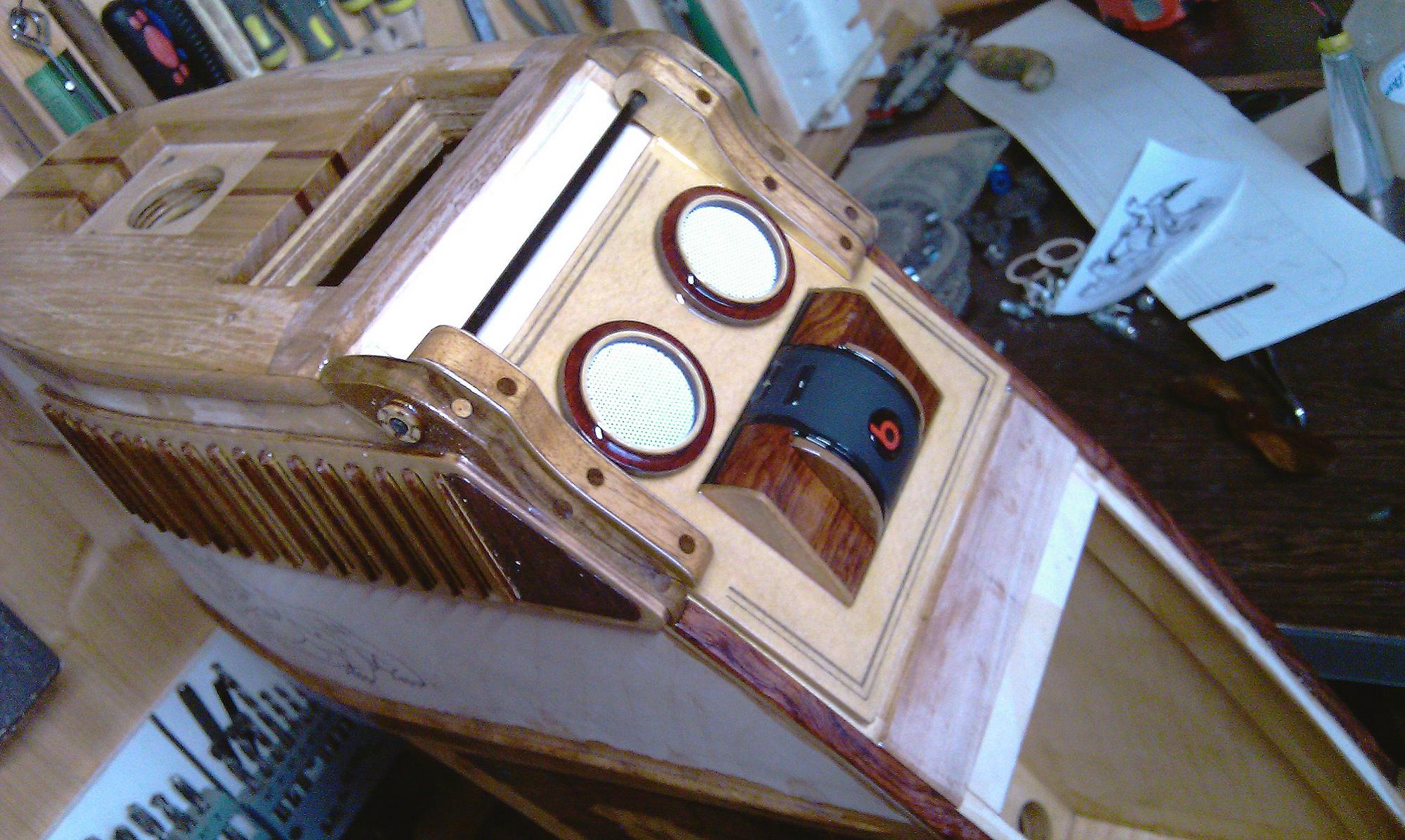

Потихоньку прилепляю палочки и реечки.

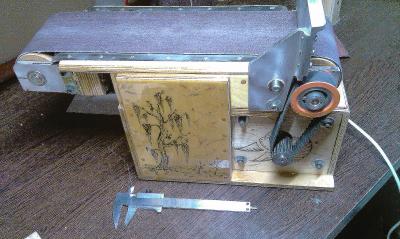

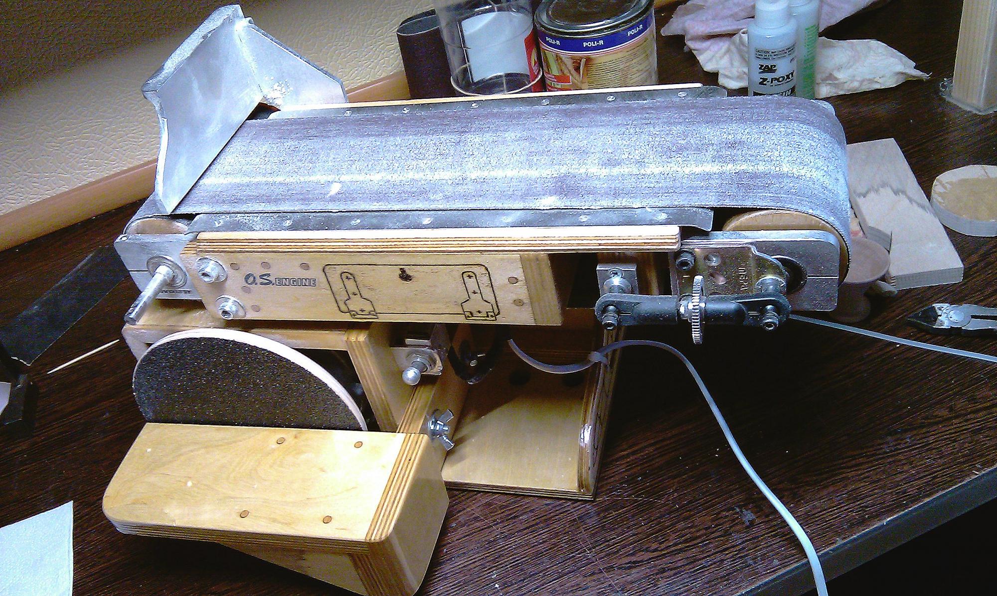

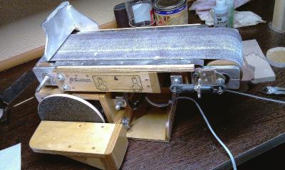

Да а шлифовать рученками  на чурочку шкурочку и вперед. Но это только там где надо аккуратно а так можно машинкой ручной или стационарной.
Вот такая шуршалка тоже из фанерки.

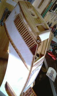

Idepo

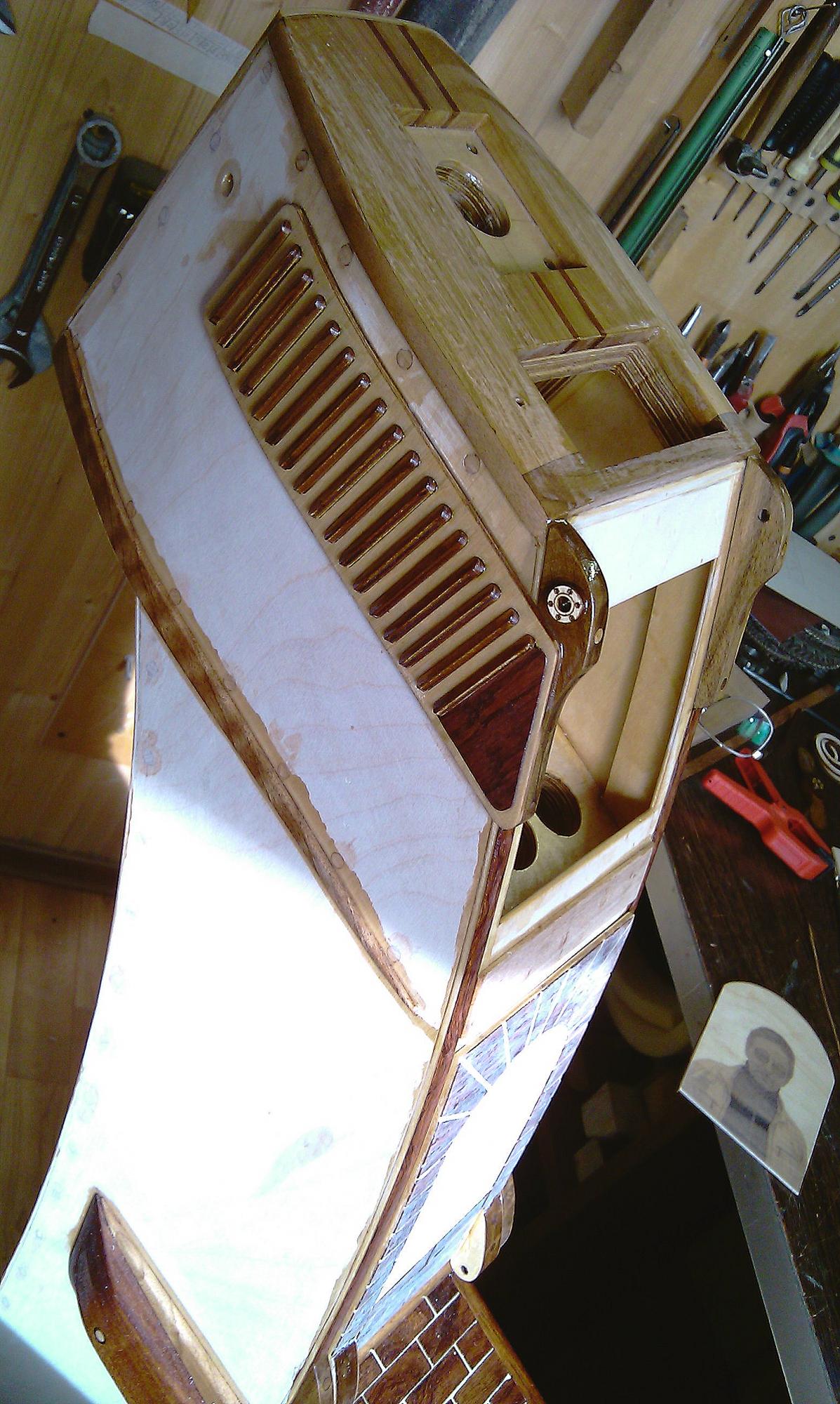

Немножко прилепил разных палочек и решеточек для охлаждения контролера.  Теперь прилажеваю музыку потихоньку.
Бабай
Цитата: Idepo от 25 Апр. 2017 в 09:49Немножко прилепил разных палочек и решеточек для охлаждения контролера.  Теперь прилажеваю музыку потихоньку.
Блин, наверно, как и я - хотел ехать, но шашечек не хватает  :-D

Музыкальный отсек готов, уже играет.

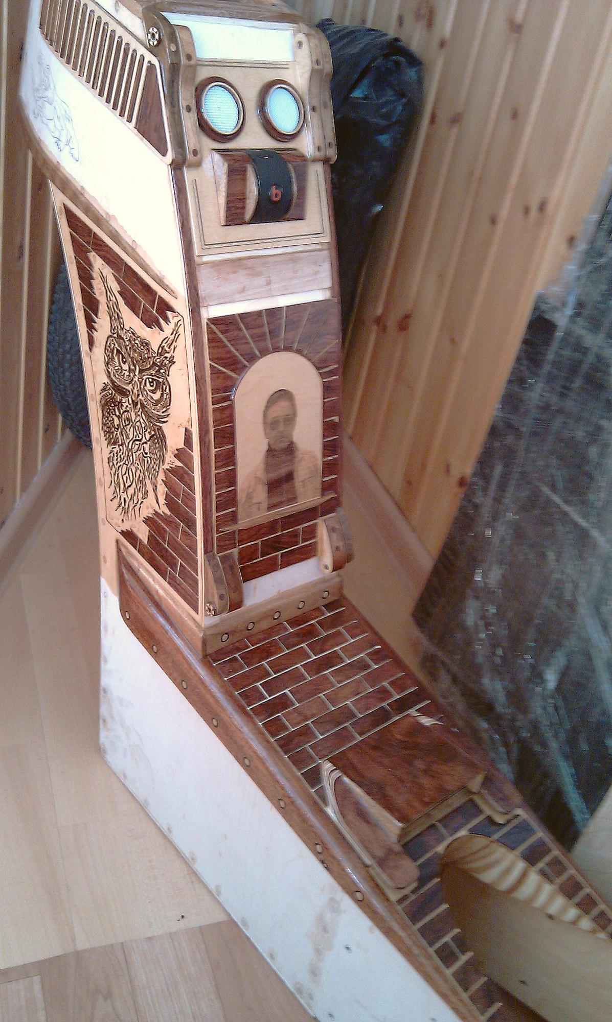

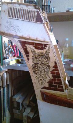

Немножечко поджог фанерку на боку. С той стороны будет сова...

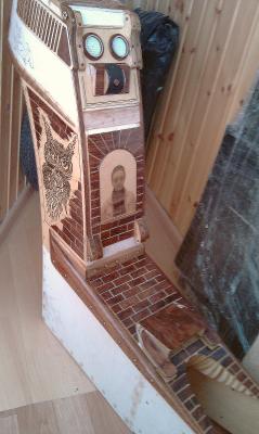

Idepo
Есче один лючок.В праздники идет работа медленно, и винца попить надо и  помочь  кому делать нечего....
