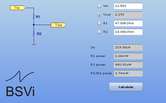

ИС-Х
Dkin
Расчет выходного напряжения на делителе
для примера 12,5В
и 14,4В
Dunkel
#86
Это для идеальных резисторов.
А по факту коэффициент придется подбирать вручную, методом научного тыка.

Dunkel
Я еще больше удивляюсь.
Зачем вообще все эти расчеты?
Контроллер намерят некое число, вольтметр покажет фактическое напряжение.
Взять калькулятор и поделить одно на другое - получиться поправочный коэффициент.

UriBas
Цитата: Dunkel от 24 Март 2017 в 13:01Я еще больше удивляюсь. Зачем вообще все эти расчеты?
Не удивительно, что у Вас сгорели 2 Нано..
Dunkel
[user]UriBas[/user],  ну тогда просветите - по каким формулам рассчитать ФАКТИЧЕСКИЙ коэффициент делителя.
Как рассчитать ТЕОРЕТИЧЕСКИЙ коэффициент я знаю.
