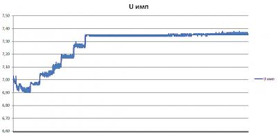

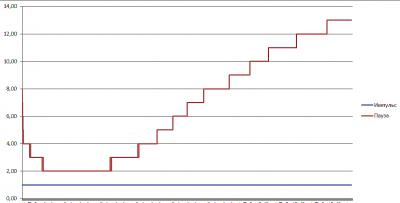

Моргалка на модуле esp32 с измерением внутреннего сопротивления 11 апр 2018 в 21:47  Схема, графики и скетч
Схема
Сначала замеряют ЭДС -V1  (НРЦ в паузе), потом подают определенный ток Y и снова мерят напряжение V2  затем вычисляют вн. сопр.    Rвн =(V2  -V1)/ Y    Сделал по простому - резистор 0,1 Ом в качестве шунта, на нем измеряется ток.
Итак, моргалка на esp32, АКБ 6В 1,2Ач, БП 8В.  Дельта 0,4В
Графики
Заряд около суток:
Длительность импульса и паузы в мс:
Какое-то Rвн.
Напряжение в импульсе:
Скетч
