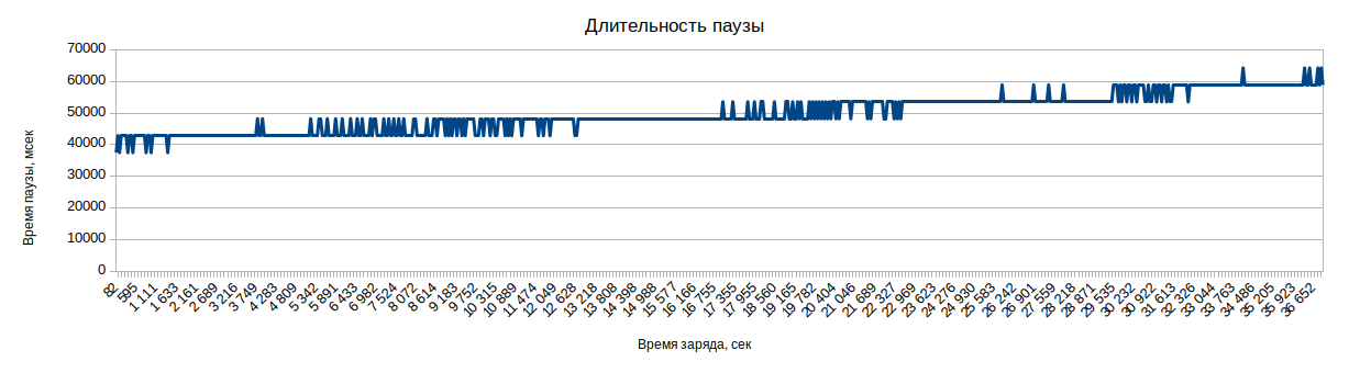

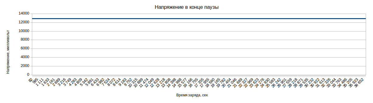

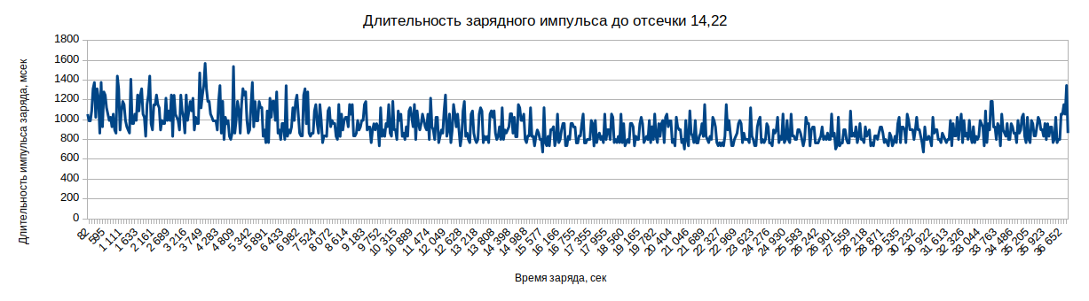

aniserg
Necromant
Кусочек графика заряда (условно добивка)
стабильно 12,868В
скетч
мусор не удалял, если кому надо, подчищу

Necromant
Забыл дописать: Это один из моих Бош S5 61 или 63 Ач
А сейчас у меня новый подопытный труп Centra 64Ач
3 года разряженный под капотом стоящего автомобиля, по моим подсчетам около 20 циклов заморозки/разморозки, уровень воды в норме
НРЦ было 1,64В, сунул на зарядку (раскачка 1 сек зарядка/ 2 сек пауза и так до 12В) Сначала напряжение было 2,5/15 вольт, через 6 часов 11,7/12,9. Расчухается, сниму лог ноутом, тоже выложу.  А пока допишу скетч разрядки  и гирлянду из лампочек соберу.
Necromant
Утром новый подопытный труп показал: напряжение в конце паузы 12,2 , в конце подачи 13,5 , подача примерно 16-17 сек, значит пока отсечка по времени (по Вудбриджу), Пауза 60-70 сек по первой производной. С логом печалька, ардуиновский терминал поймал глюк, ничего не вывелось. АКБ нагрелся, на ощупь примерно 40 градусов, слегка кипит, глаз черный, отключил до вечера. Вечером довпихну в скетч вывод на SD карту, сниму лог.
Necromant
Чуда не случилось, мертвый бобик совсем сдох  - НРЦ после нескольких часов отстоя 10,25,  КЗ одной банки, но зато в остальных хоть что-то зашевелилось. Хотел посмотреть динамику восстановления на тщательно засульфатированном почти новом (всего полгода в эксплуатации) АКБ но морозы сделали свое дело.

Медалист на зарядке показывает нечто интересное: переход первой производной через 0 в точке 12868 милливольт (ардуину калибровал по Mastech MAS830L). Прям как и у Боша в предыдущей зарядке, но с другими параметрами (другая постоянная времени дифференцирования, она у меня вычисляется для каждого цикла, зависит от одного адаптивного параметра и 2-х задаваемых констант)
Фонендоскопом пузырьки практически не слышны (на грани чувствительности слуха)
