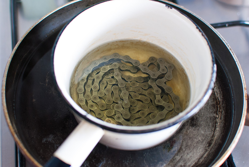

Интересно, кто-нибудь из форумчан варил цепь в парафине.
Как результат, действительно лучше традиционной смазки?

А почему вы тут спрашиваете? На веломании огромный опыт людей говорит об отличных результатах данного метода. С другой стороны - наш брат не сильно использует цепь для движения, кроме, конечно, подвесных моторов.
Slavemaster
[user]..::NiK::..[/user], есть такой опыт, ещё добавлял графитку для навара) Зимой хватало на пару недель лютой грязи с реагентами, летом - на весь сезон.

катаю круглый год. с прошлого года на всех велосипедах, цепи перевел на парафин. 8 и 9 -ти скоростные переключаются нормально, 1 скоростная - тем более  ;-D
плюсы:
- чистая трансмиссия, сам не испачкаешься и любопытные домашние животные тоже.
- нет абразивной смеси из грязи и масла. вероятно прослужит дольше
минусы:
- быстрее вымывается водой.
- в полевых условиях парафинить неудобно. выход: использовать жидкие смазки на основе парафина и воска, например Squirt  http://tidd.ly/793bfca1 или брать с собой маленький масляный пузырек, но потом перед парафинированием придется отмывать от масла.

Пробовал парафин, в итоге отказался от него, муторно разогревать его, баню делать. Зимой парафин не вариант.
Цепь протираю хорошо тряпкой и закапываю или тефлоновую смазку, или, как советуют выше Squirt - хорошая смазка, но на лето, зимой не рекомендуют. Катаю в 3 цепи, на каждой по 2500 примерно отъездил, думаю тысяч на 5000 минимум каждой хватит. И это я не заморачиваюсь каждый раз с мытьем цепи, а если вычищать, то думаю вполне вероятно и 15 000 пробега.  /:-) Сразу отмечу, это на обычном велосипеде, по говнам и в дождь специально не езжу.
Наверное вариант с парафином лучше подойдет для тех, кто почти не крутит цепь (на больших конфигах). С него хорошо отходят говны дорожные, достаточно влажной тряпкой протереть и готово.

Адгезия нужна на этапе нанесения, как раз неплохая к металлу в момент варки, потом после остывания держится.
Смазочные свойства есть - уменьшение трения. Цепь после варки пластичная,  скользкая и сухая.
Аналогичные свойства у керамики и тефлона, но у них еще меньше адгезия, после попадания влаги надо снова обрабатывать.
Кстати качественные дорогие велосмазки выпускают и на основе парафина(wax) и тефлона и керамики.
Но именно процесс варки позволяет полностью отчистить цепь и нанести качественно смазку.
С тефлоном, керамикой и другими смазками пришлось бы промывать цепь в бензине или растворителе для того же результата.
Пришлось бы бултыхать в банке с растворителем. А потом наносить смазку на каждое звено вновь. Мне проще варка, меньше вони.
Можно конечно не промывать, просто пробрызгивать из баллона каждый раз, но чистой цепь от этого не станет, абразив будет скапливаться.

В начале на своём миддрайве варил цепь в парафине свечек - хватало на неделю и цепь шумела. Потом перешёл на парафин из аптеки - стала работать мягче, но тоже через неделю начинала шуметь и греться. Потом начал смазывать машинным маслом - шуметь стало ещё меньше, в шлеме сам уже цепь не слышу, только со стороны, и уменьшилось потребление на всех скоростях, на верхах особенно заметно. Правда цепь снова стала грязная и всё вокруг неё в брызгах масла и грязи. Может для малонагруженной вело цепи парафин и годится, но для тяжёлой цепи которая крутится непрерывно с большой скоростью парафин не вариант. Либо надо попробовать добавить в него больше вазелина, или ещё какого масла чтобы он бы мягче и держался дольше.
