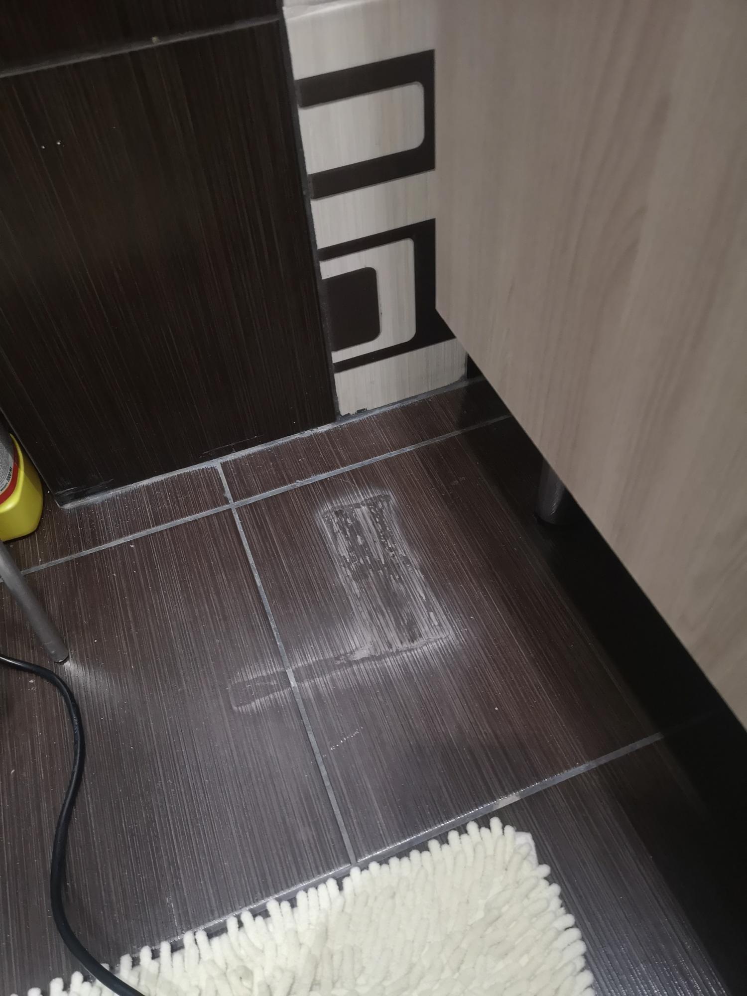

vampire
Если сработал клапан от перегрева и вытекла вся жидкость, чем можно заменить и заклепать?
i
vampire
Цитата: i от 06 Май 2020 в 15:35
Новой ячейкой.
если она работает,  зачем?...вопрос как то прозвучал странно?, вроДе ЧЕТКО
xeus
[user]vampire[/user], вам чётко ответили.  Продолжать эксплуатировать сборку нельзя. У этой банке началась утеря летучего и весьма едкого электролита.
Скоро ячейка окончательно потеряет  емкость и будет тянуть остальные ячейки.
Вот что случилось с плиткой когда на неё положил истекающую банку, эмаль разъело.
vampire
Что разьедает это понятно, плату сьело, вопрос чем его заменить, в свинце же тож может вытечь, но меняют, и тут кто то заливает, значит можно заменить....какой состав этой ерунды?
xeus
[user]vampire[/user], органический ион проводящий электролит. Состав коммерческая тайна. Если узнаете, поделитесь информацией.
