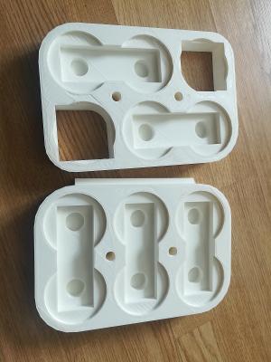

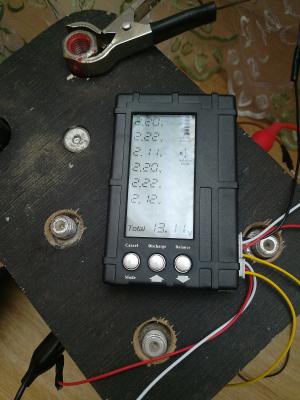

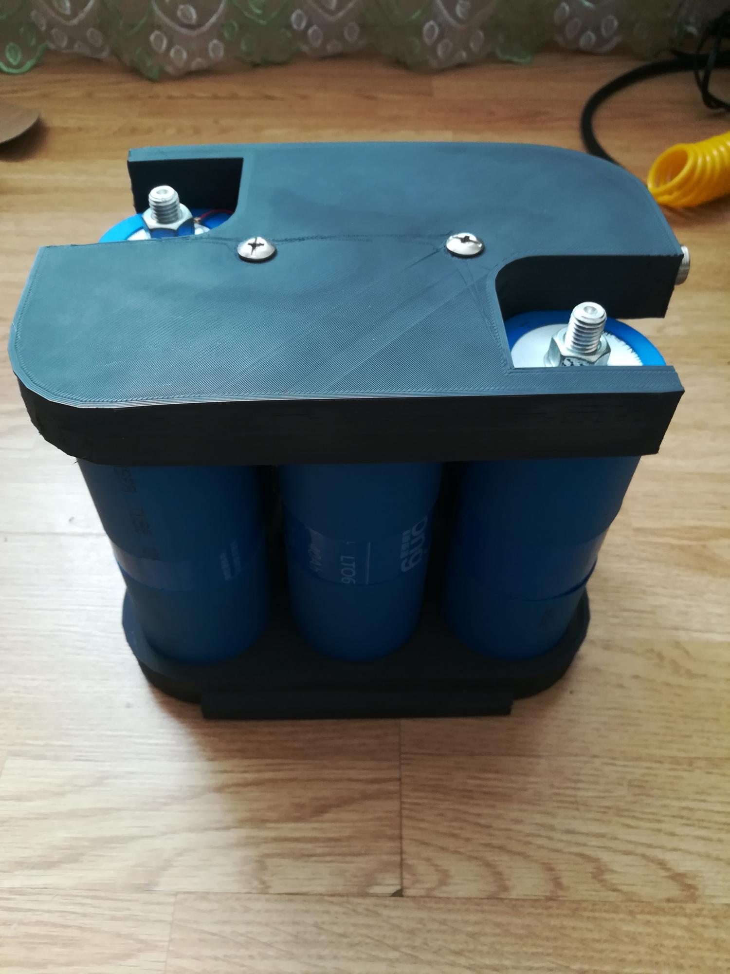

Не осилил всю тему. Купил фугасы 40ач. На 3д принтере, распечатал верх и низ. Балансир взял с али с экраном. Как тут фото то вставить? Корпус сам рисовал. Друг распечатал.
Фугасы 6s1p соло на гольф3 дизель тди

С балансиром на фото вторая сборка. Около 2лет простояла без зарядки. Это в таком состоянии я купил.

Красиво получилось. :wow: Нужно в тему по конструкциям титанатных батарей разместить.
А балансир с Али обсуждали. Точность балансирсировки и токи никакие. Но для фугасов думаю не критично (они работают далеко от верхней планки нааряжения). Как показометр сойдёт, хотя жк на морозе сдуется.

На заре моего увлечения титанатом пытался в Хабаровске на принтере распечатать корпус. Правда в виде стандартной коробки. Мало того, что запросили негуманную сумму, так еще и сказали, что размер больше стандартного стола - придется делать склейку.
Этот корпус понравился. Можно добавить программу распечатки?
ЗЫ. Таких "балансиров" у меня штуки 4. Все работают, но почему-то все врут. Причем на разных элементах. А балансировку фугасов они не вытянут - слишком малый токи (они для 18650 предназначены) Причем садят одновременно все банки. Просто с более высоким напряжением - чуток побольше. Я их использую для быстрого контроля сборок. (на каждом из них написано на какой банке он сколько врет).
