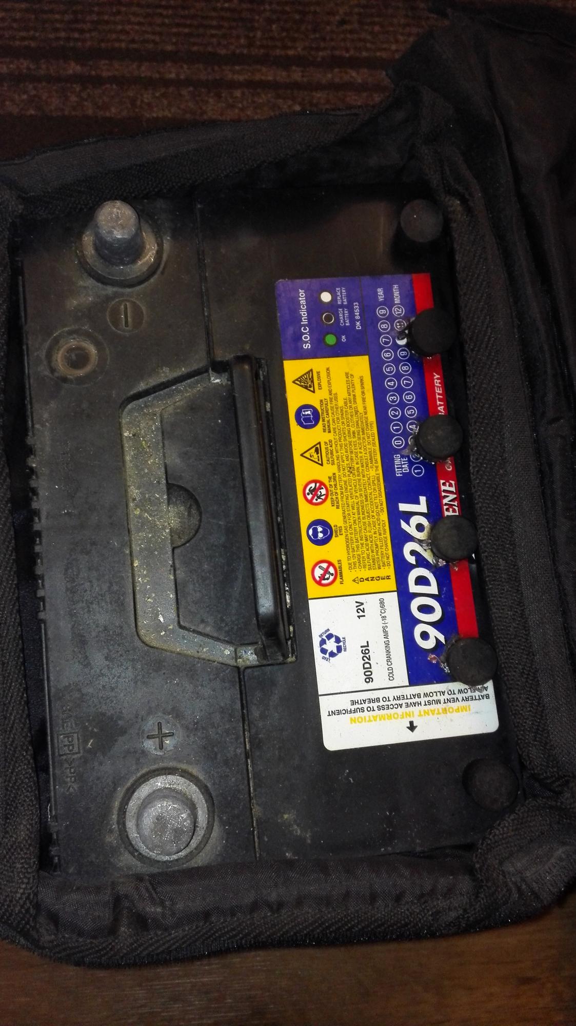

Potable
Цитата: max89 от 14 Янв. 2021 в 08:44Это на автомобиле стоял аккумулятор? Или
Или...
Добавлено 14 Янв 2021 в 12:54
Цитата: ekklmn от 14 Янв. 2021 в 10:24долей воды. это и так надо делать.
Необслуживаемая акб
В более свежей «дырки» пробуровил и хим.пробками заткнул
