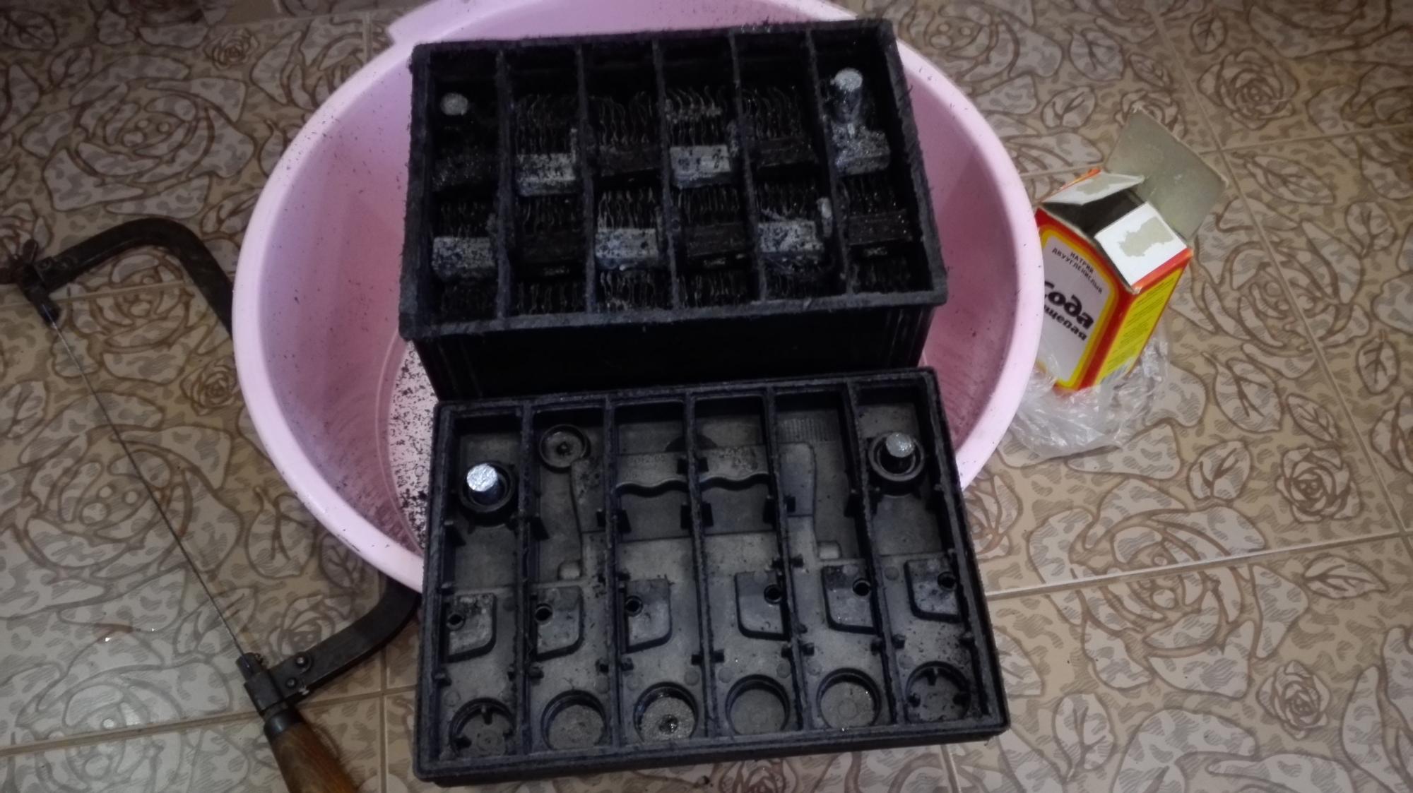

Ну, у меня тоже есть сомнения во вреде постоянного воздействия напряжения на аккумулятор. В худшем случае потребуется более частая доливка воды. Гораздо хуже постоянный недозаряд. Но лично мне эксперименты со свинцом не интересны. Я давно с ним распрощался. Лежит в кладовке для резерва, который стоял. Иногда вспоминаю, подзаряжаю.
Параллельное соединение титанат+свинец плохо тем, что свинец постоянно вытягивает заряд с титаната при стоянке.
Potable
Вот, пол года по "постоянным напряжением". Только не помню каким. 14,4 или 15,9... понимаю, что жто самое главное, но не помню)))))
Абсолютно сухой.
