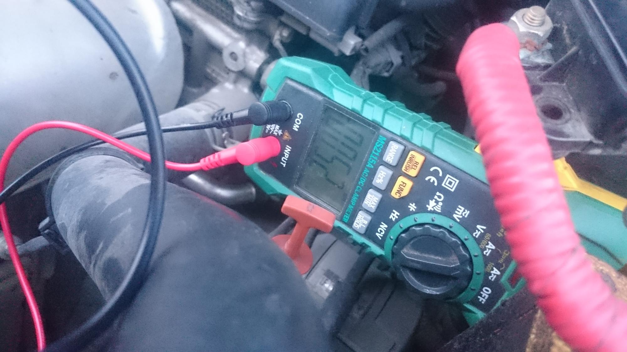

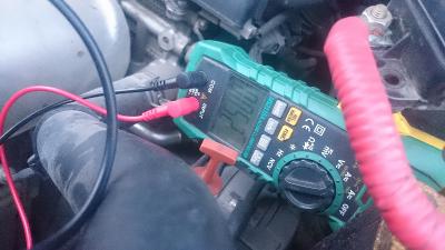

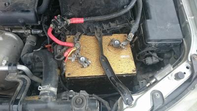

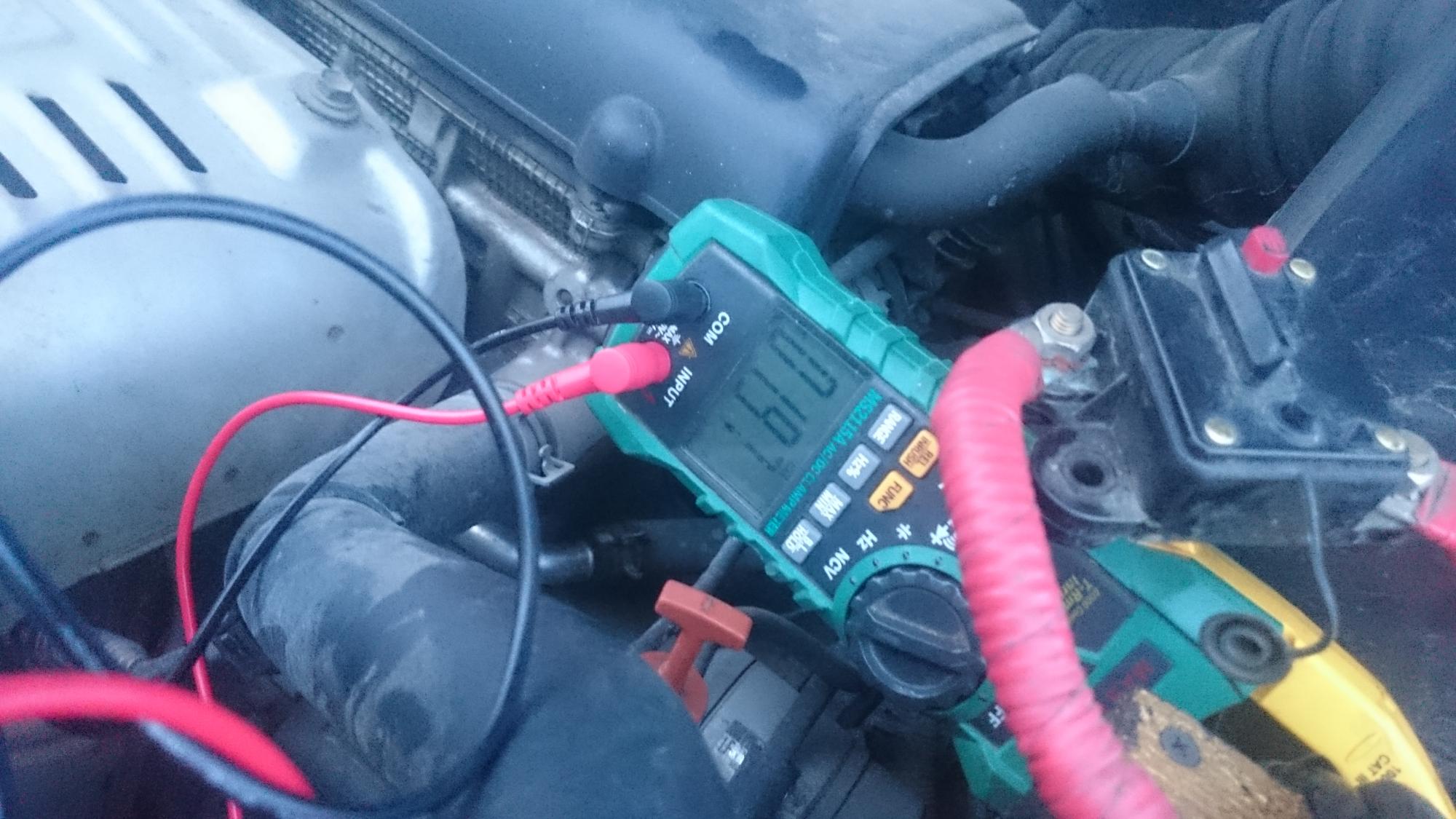

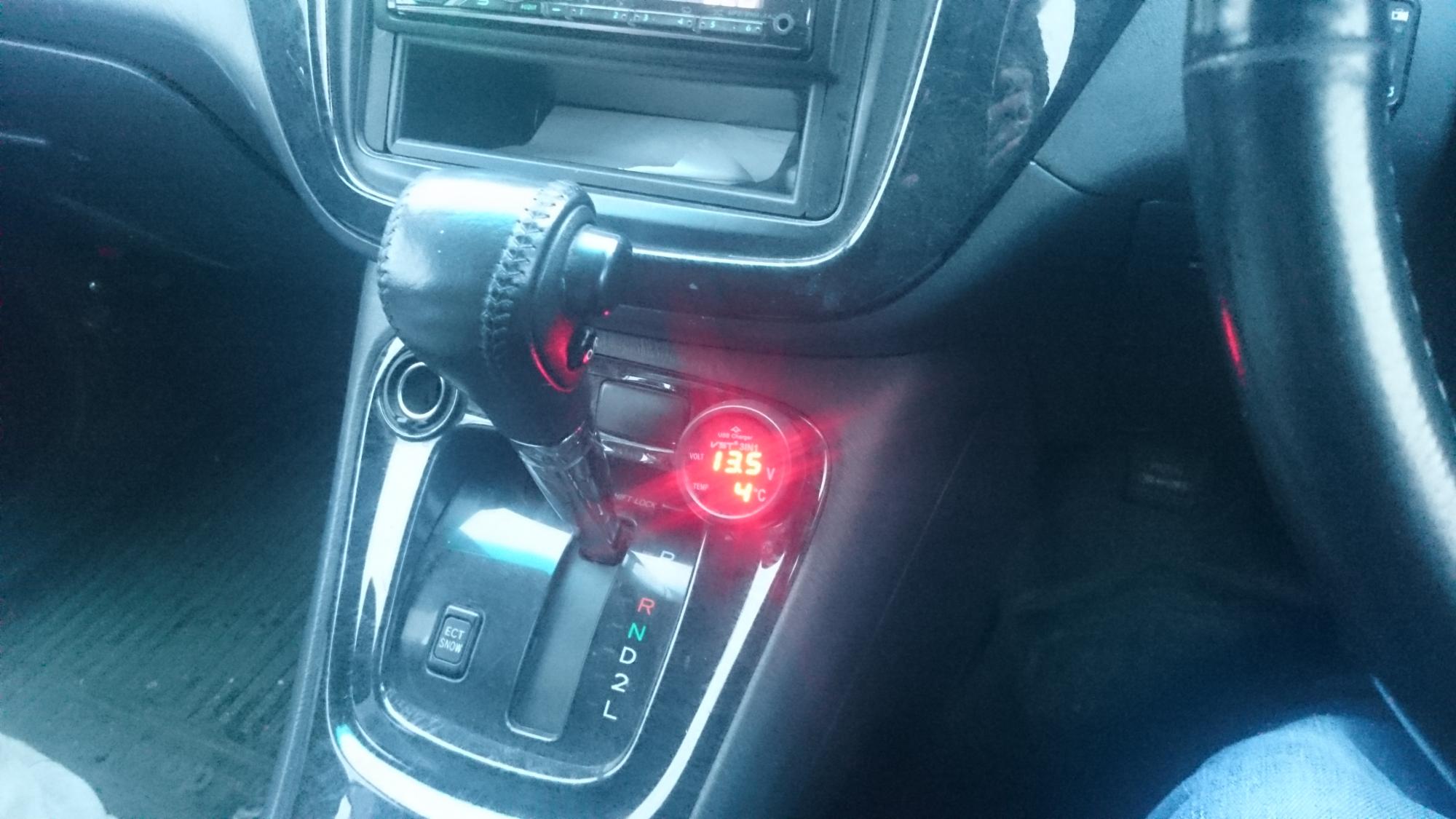

Дошли руки, поставил под капот основательно сборку 6s. Двигатель 2.4 тоета.
Заводит великолепно.
Все смонтировано через свинцовые переходники на тонкие клеммы.
Клеммы самой батереи из оцинкованой гайкой, сделали конусом.
Замерял ток запуска после ночи. На улице +3. Напряжение 13.6.
Максимальной ток прокрутки составил 197А.
Максимальный ток зарядки 52А. При напряжении реле регулятора 14.2В
Батарея оснащена балансиром. Через неделю проверю состоянии.

На фото выше, я обработал антигравием. Он задубел, стал каменным. Нагрев если и пойдет то из нутри, а там воздуха то нет почти. Будет тлеть. На край есть не горючие пропитки.
