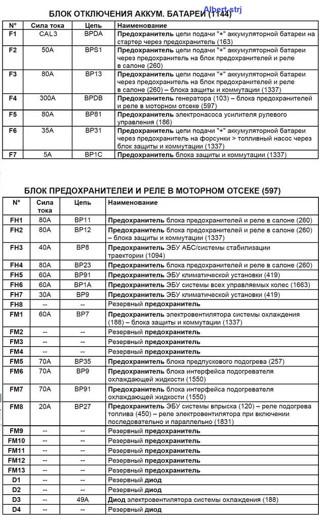

Предохранитель и на свинец ставят штатно, на моем авто 100А. Это на всю остальную сеть. При КЗ свинец тоже может кратковременно несколько сотен ампер выдать, защита необходима, иначе пожара избежать будет сложно.
В цепи силового питания стартера никаких предохранителей нет конечно.
Титанат более могуч, при КЗ может и тысячи ампер выдать, тем более нужно защищать предохранителем. Номинально предохранитель должен быть на ток несколько больше, чем заявленный ток генератора. В моем авто генератор на 90А, предохранитель свинцовой батареи на 100А. У другой комплектации, с генератором на 110А, предохранитель батареи уже на 120А. Так поступают японские инженеры. Не вижу ошибок в их решениях.
Свинец в режиме КЗ очень много ампер дает, даже маленький и старый AGM на 7Ач легко больше 100А (провода горят), что уж говорить про более емкие АКБ...
Предохранители, зависят от авто. На япошке старой не было на стартер (да и вообще их было сравнительно мало).
На французе много и на стартер есть - в блоке отключения АКБ на стартер стоит предохранитель CAL3 (стартер 2.2кВт). На генератор идет 300А (сам генератор на 210А). В общем:
Силовые предохранители
Кроме этих двух блоков, есть еще 2 блока с более мелкими предохранителями как в моторном отсеке так и в салоне.

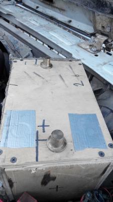

По поводу предохранителя уже заказал нормальный на 350 А с ebay всего за 120 руб за 1 шт. По клеммам тоже все понятно - спасибо. Хотя выточить с шестигранника болгаркой ровный круг лично для меня не составит труда. Можно подточить на токарном станке для большей круглости. Вон у соседа есть мини мастерская в подвале - к нему и обращусь. Отказываться от древних клемм не хотелось бы. Ладно сейчас у меня нива, и я могу все делать, как вздумается. Но в дальнейшем я планирую брать иномарку с гарантией от официалов, и не хотелось бы видоизменять штатные клеммы.

Да дело в том что вы хотите на аллюминий кинуть сталь.И какое будет сопротивление?Да и еще на больших токах.

В пять раз больше, однако и площадь контакта большая. Большие токи это какие? В какой промежуток времени? Не так страшен волк на самом деле.
У меня из шестигранника две клеммы, полет нормальный. Сборка 6S1P

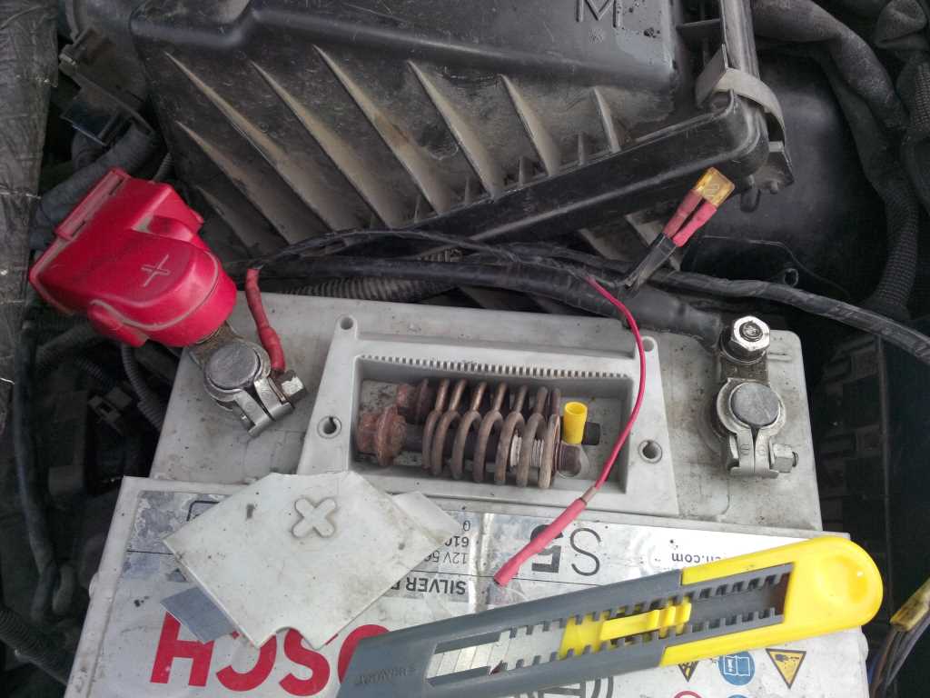

Я понимаю, что не добираясь до сути можно таких дров наломать. Вы бы, уважаемый, хотя бы поинтересовались почему такие клеммы используются в авто и как предложенный альтернативный вариант при КЗ можно будет быстро снять на грани расплавления свинца одним движением руки (хотя и обжигаясь).
AlexAi
[user]Jeffry[/user], провод красный будет, а свинцовая клемма не поплывёт. Как вы лёгким движением её срывать собираетесь?
