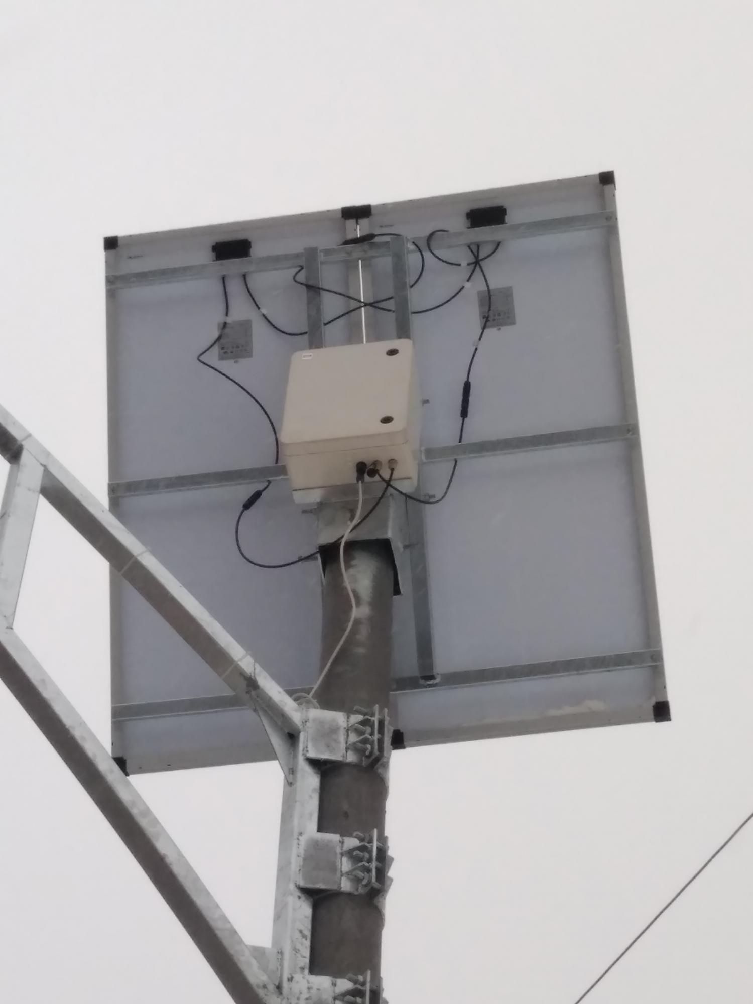

Добрый вечер. Информации крайне мало. Как я понимаю у Вас на столбе находится утепленный ящик. Заряд батареи идет от солнечных панелей, контролирует заряд мррт контроллер. От контроллера же питается и маломощная  нагрузка, не от батареи. Так? Обычно контроллеры требовательны к порядку отключения, т.е. сначала солнечные панели, затем акб. Поэтому я предлагаю использовать не симметричную bms. Для того, чтоб не отключать контроллер от акб, использовать реле 2 штуки. Катушки управления замыкаем на мосфеты, отдельно на заряд и отдельно на разряд.  Силовые выходы реле будут размыкать линию солнечных панелей и нагрузки.

Цитата: Николай29 от 07 Янв. 2019 в 01:58у Вас на столбе находится утепленный ящик.
Вот такие:

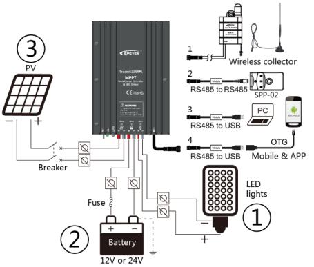

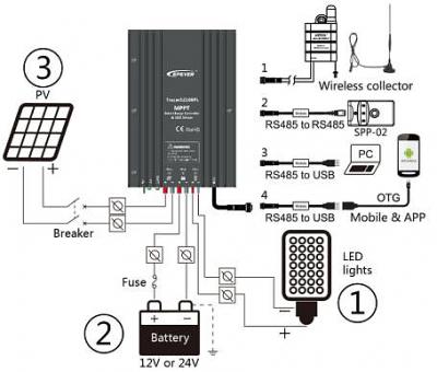

Схема:
С солнечных панелей 250-350 Вт токи до 10А при напряжении до 45В.
Нагрузка - светильник до 25Вт, напряжение от 12 до 60 В, ток и напряжение драйвер подбирает сам.
Внутри контроллера - LED-драйвер на котором регулируется выходная мощность, вплоть до выключения.
Цитата: Николай29 от 07 Янв. 2019 в 01:58Поэтому я предлагаю использовать не симметричную bms. Для того, чтоб не отключать контроллер от акб, использовать реле 2 штуки.
Учитывая небольшие токи можно обойтись и без реле ? напрямую мосфеты ?
Цитата: Николай29 от 07 Янв. 2019 в 01:58Катушки управления замыкаем на мосфеты, отдельно на заряд и отдельно на разряд.  Силовые выходы реле будут размыкать линию солнечных панелей и нагрузки.
Я правильно понял:
1) контроллер и BMS подключены к АКБ,
2) подключение BMS - С (Charge) через мосфет или реле отключает заряд, P (Power) через мосфет или реле отключает нагрузку (светильник).
Например вот такая BMS https://li-bat.ru/katalog/110-bms_dlya_lifepo4_akb_universalnaya_3i24si60amper_1462357024.html
И её выходы С и P напрямую коммутируют Солненые панели и светильник нагрузки.
Только по напряжению выдержат ? Или лучше через реле ?
Это всё мощный вариант.
Пока же АКБ из 32700 нужно собрать под значительно меньшие токи и нагрузки:
панели до 120 Вт - ток 6 А напр. 25В
нагрузка до 3Вт, 12В
Емкость АКБ 24Ач, как я уже указывал.
