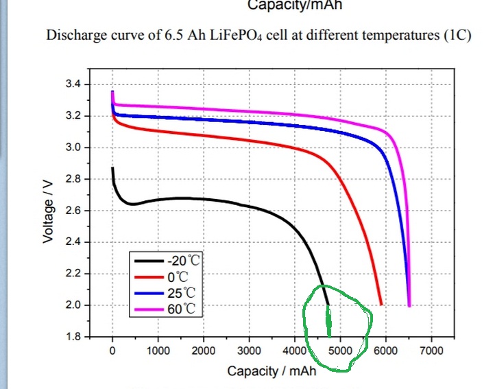

[user]Николай29[/user], что-то у меня другие цифры получаются,  падение отдачи около 27% отисходной при 25 град., и примерно минус 18%, чем при 0 градусах.  [user]volk0001[/user], да, если из тепла выезжаю, и легкий минус в течении 20-30 минут не страшно, но после простоя всю ночь в гараже даже при 0 градусах просадка уже чудная и недопробег до 30% и хуже!!

Как Вы считали?  Разряд до 2х вольт емкость 5989мАН при минус 20. Разряд при  комнатной 6.5АН. Это минус 7% с копейками. Хотя по факту ячейка была 6.35АН. Я ранее писал, что остались ячейки 6.3-6.4АН.

Николай, чисто истины ради, при -20 градусах это черный график и емкость там около 4,75Ач.

Знаю об этом. Но температура в морозильной камере была минус 20 (измерял) при разряде и ячейка находилась там 12 часов. Не думаю, что она за это время не успела как следует промерзнуть. Тестер при  комнатной температуре.
