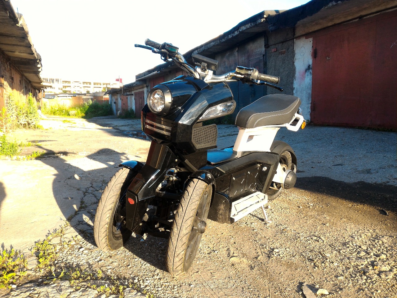

впервые выкатили i-tank
ваше не настроено ничего, батарея не заряжена,
в шоке.

по дензелу этому что плохого/хорошего скажете ? мощности сколько максимально вкачивали, батарейного тока? хочется понять сколько запаса у него по моще от его номиналок )
spivakov
аналист откалибрую, скоростные испытания проведу, выложу здесь отчет,
мне кажется очень интересный мотор

как ваши впечатления от мотора?
какой итоговый вес трицикла? сколько прет сколько жрет? )
как впечатления от двигателя? с каким контроллером его использовали? редуктор есть?
spivakov
использовал с келли клс, батарея литий, 20S. редуктор-цепь со звездами, 13 и 60
прет 90, разгон очень интенсивный.
вобще порадовал, именно тот нужный размер, между маленькими и большими моторами, закрытое исполнение,
буду в дальнейшем использовать.

slava_xarkov
ого, то есть получается редукция "родной" цепью и звездами? это открывает новые горизонты )
спасибо
slava_xarkov
spivakov
да, подтверждаю.
про родные звезды имей в виду, колесо 12 дюймов, ты на сколько помню кроссачь хочешь,
там длинна окружности в 2 с чем то раз больше.

slava_xarkov
Цитата: spivakov от 18 Июль 2017 в 22:17
да, подтверждаю.
ок. будем считать )
кроссач хочу и делаю по чуть чуть, но тут получается дешевле оно все. ну и плюс не нужно будет делать ременную передачу по идее. проще и дешевле ) одни плюсы )
