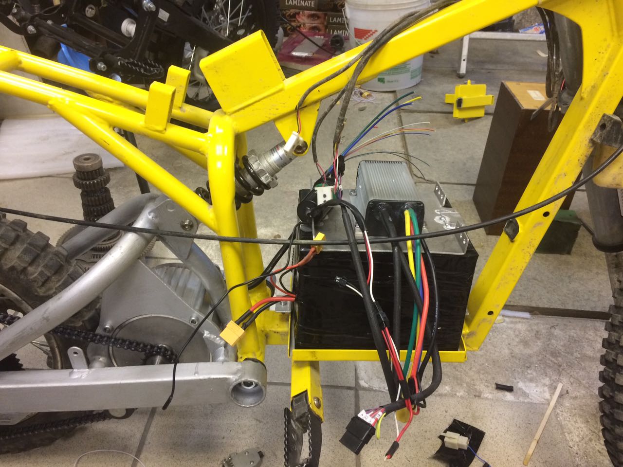

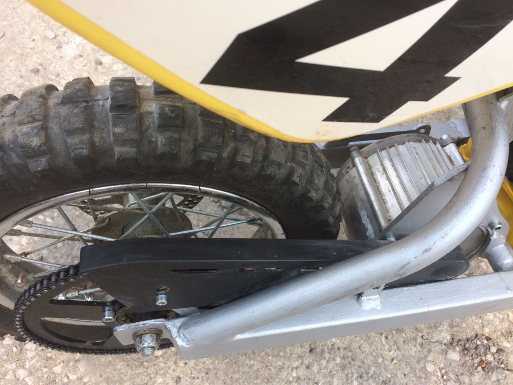

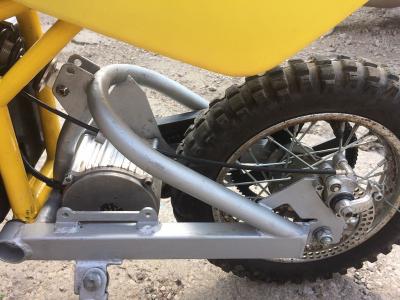

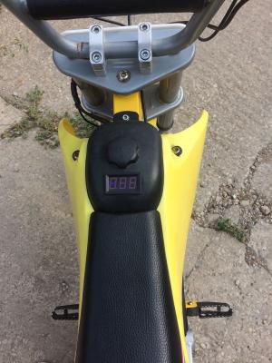

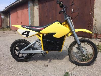

spivakov
Детский питбай Razor, в оригинале свинец и щеточный мотор 500ватт
синец заменен на литий 16S
мотор denzel 3 квт, контроллер келли. сигнализация. просто жесть!))
редукция сделана на 40 кмч макс.  я впервый раз перевернулся сразу, человек заказавший переделку, тоже сразу перевернулся, доволен пипец)))
короче ограничили фазный ток, чтобы не напрягаться.

Denzel Motors
Макс, а видео есть, хоть какое нить?
Добавлено 22 Авг. 2017 в 13:45
Во сколько встала переделка?
Принимаем оплаты в биткоинах
spivakov
да, чуть позже подвешу видео
компоненты по московским ценам 45 тр
стоимость работы-не разглашаю
мастерская по переделке бензиновых мотоциклов и квадроциклов в электрические 925 462 1516
https://vk.com/m.dzvonisky
http://e-maxlab.ru

Цитата: andruxxa от 22 Авг. 2017 в 15:19
Смысл ставить мощный контроллер, если потом ограничивать его? Может, подешевле поставить да и всё?
нормальный штатный контроллер для этого мотора. если вперед над рулем перевешиваться во время разгона, то можно и не ограничивать, просто колесо вертикально под жопой, поэтому переворачивает)))

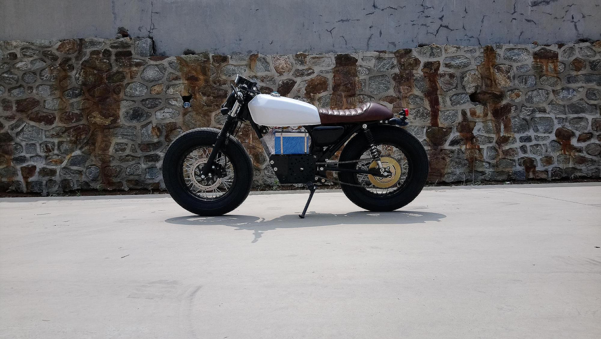

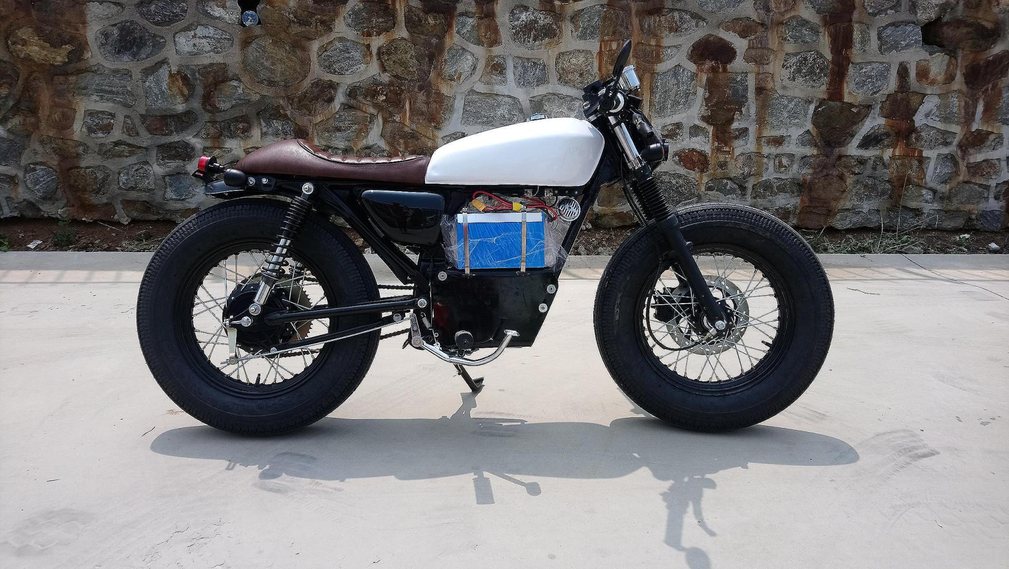

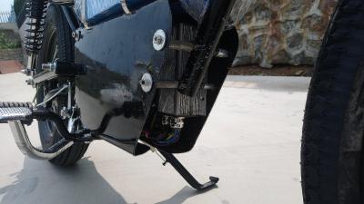

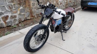

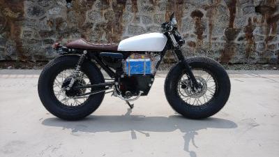

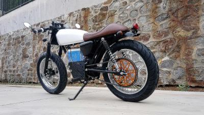

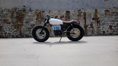

Denzel Motors
При поддержке Макса строили наш CAFE RACE
вот что получилось:
А тут первое видео теста:
Двигатель наш denzel 7500
Контроллер KLS 7218SW
Передняя звезда 15 зубов 428
Задняя 72 зуба
Максималку не знаю - выжимал 80 кмч - больше не газовал
Дистанцию с батареей 72В 29Ач - при скорости 40-45 кмч - где то 90-100 км (расчетная по замеренным параметрам)ю
Ну уже отказались от больших широких колес - мотор греется (тянет без проблем - просто греется) - тяжелому ему - решили поставить вот эти:
После этих изменений стал ехать просто супер. Спасибо Максу за участие.
Проект пока на стадии тестирования - осталось самое малое но оно самое дорогое - это замена бензобака на что то вроде багажника - плюс крышки и плюс надо чтоб дизайн еще был с этими крышками.
В общем работы еще хватает.

slava_xarkov
#68
получается что без редуктора? звездочка напрямую с мотора крутит заднее колесо?
кстати про фривил- получается мы сбрасываем газ в 0 и едем накатом. когда решаем подгазнуть потом- нет ли удара? или толчка наверное правильней. как то можно этот момент или устно осветить или видео снять. помню Макс ушел от решения с аналогом фривила. или я ошибаюсь?
какое заднее колесо? какая резина? какой диаметр окружности заднего колеса
какой вес мотоцикла и водителя? кстати нет ни одного кадра с динамикой разгона. да и вообще такое ощущение что везде едет около 30-40 кмч
просто хочу в параллель попробовать собрать на вашем 7.5квт моторе эндуро-кросс. потому и очень важны точные детали )
Denzel Motors
Удар или толчек - возможен когда фривил на заднем колеса. Когда стоит впереди ни каких ударов и толчков все тихо и спокойно.
Мы не снимали видео с максимальными параметрами - это нужна и ровная дорога и одеваться надо соотвествующе - просто сделали обзорное видео. Если вы занимались когда нить видео- вы можете знать что это достатчоно с одно чтороны честно сделать очень сложно - а с другой стороны - если я поставлю камеру типа голпро и пронесусь возле нее на 50 км - то ощущение будет у Вас что байк проехал 100 км в час. Там углы другие - по  другому видно все.
Так мы обманывать никого не собираемся и не делали маркетинговое видео (когда все бликает мигает - все кадры по полсекудны - ничего понять нельзя) . Мы это делали для себя. Под проект ЮНИОР - испытывали решение: МОТОР, КОНТРОЛЛЕР, ЗВЕЗДЫ

slava_xarkov
Цитата: East GEM от 24 Авг. 2017 в 11:59...
про видео ясно. но Максу удавалось с тем же разором передать впечатляющее ускорение )
ответьте на остальные вопросы:
какая резина?
какая длина окружности заднего колеса
Denzel Motors
Заднее и переднее колесо сейчас:
140/70-17- покрышка
Обод: 17x 2.15
Длина окружности: 197 cm
Вес мотоцикла не знаю точно - ориентировочно 85 кг, водитель тоже где то 85 кг
