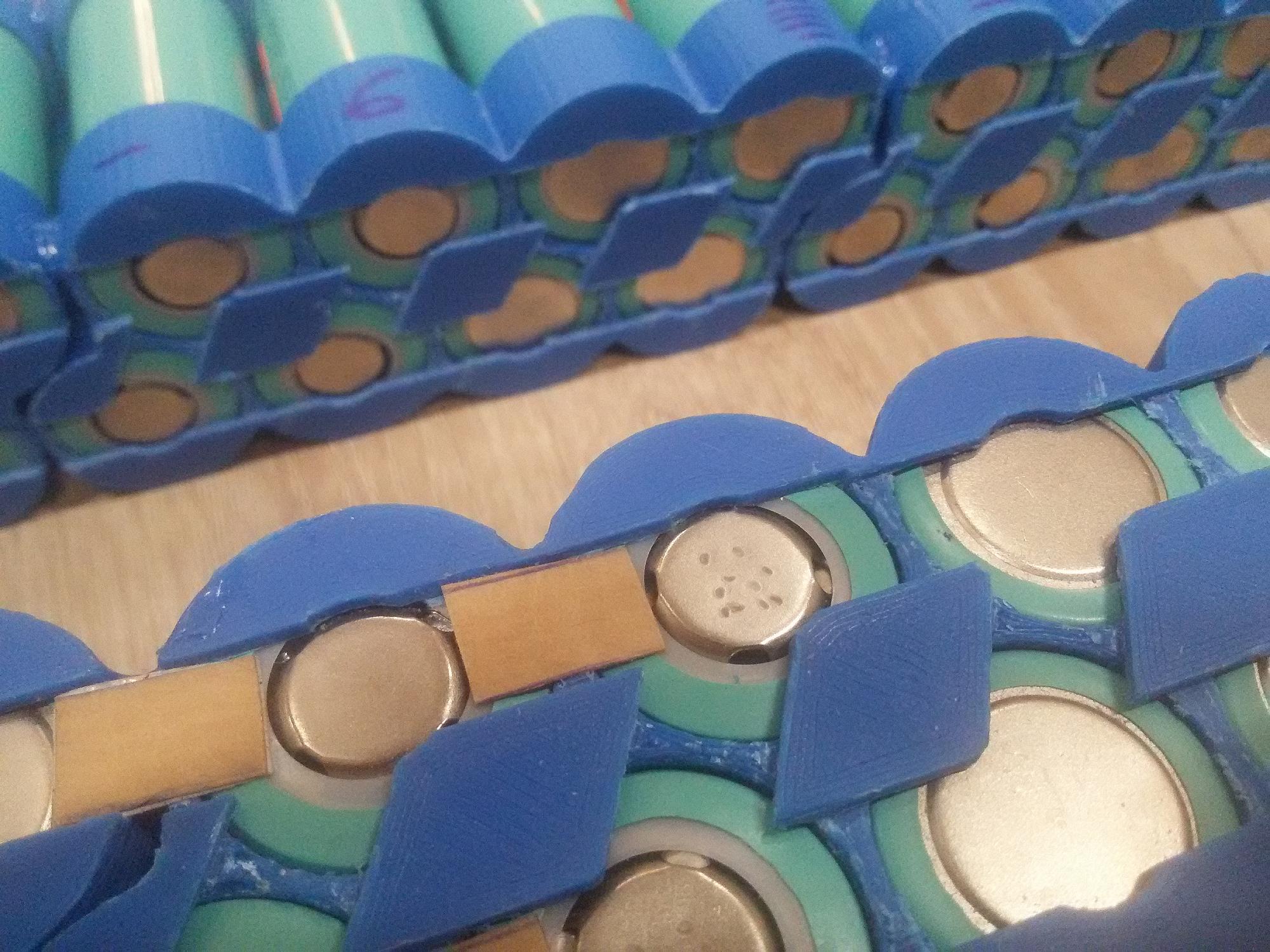

Сделал я сварку, но видимо переоценил ее возможности.
Есть у меня тестовый аккум, я его обварил весь лентой 0.2*10, великолепно держит оторвать сложно, заказал ленты для аккума 0.2.
И вот настал момент истины, аккум готов для сварки начинаю варить с"+" и не пойму, она вообще не прихватывает, небольшое усилие и отпадает.
Я за тестовый аккум, опять варю все ок, обворил вокруг, приступаю к аккуму, не берет "+".
подрубил вторичку как можно ближе к электродам, не варит.
Взял ленту 0.15*6 вопросов нет держит везде и на + и на -
Почему так на "-" берет отлично, а на "+" никак
Какой из этого есть выход, прошу помощи.

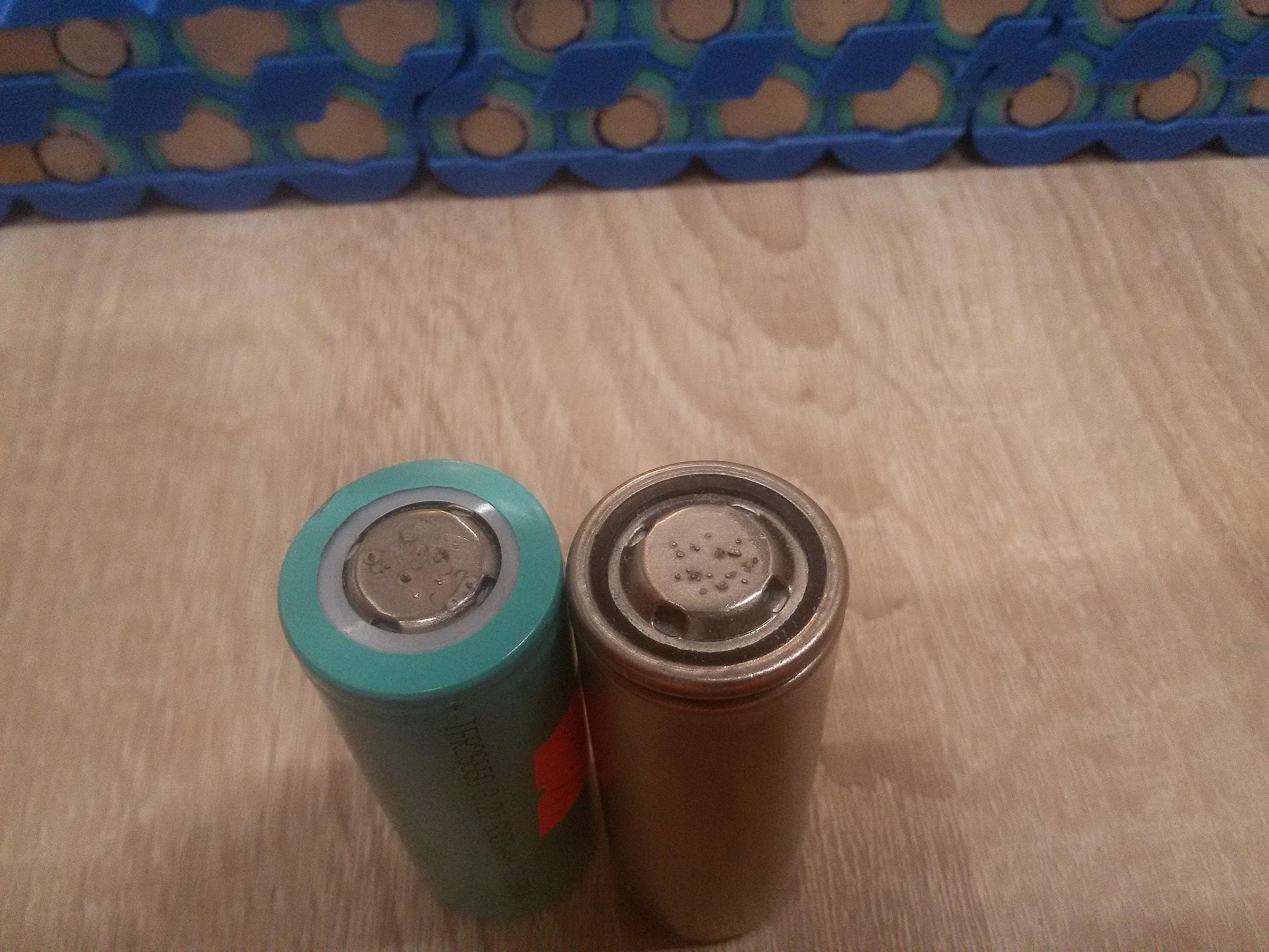

Добавлено 04 Март 2017 в 21:39
Не знаю видно ли на фото, но это тестовые аки, после отрыва точки контакта остаются
А на второй фотке попытки сегодняшней варки, точки есть, но гладкие, просто пятно от тока
