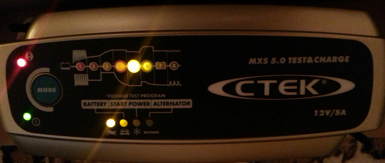

Aviator
#1916
Цитата: Александр Первый от 10 Март 2020 в 18:00В каком месте процедуры заряда изделия Ctek mxs 5.0 и Bosch C3 Сообщали о неисправности АКБ.
Ctek "отбраковал" батарею на пятом этапе диагностики, до этапа № 5 зарядка шла примерно 3 часа (основную часть времени на 4 этапе, сначала с стандартным напряжением 14.4В ближе к концу началось падение напряжения и нагрев АБ) Для меня важен тот факт что в режим хранения аварийная батарея так и не попала. Фото прилагаю.
Bosch к сожалению не сфотографировал, но на устройстве зелёный индикатор добивки не мигал, заряд оборвался на жёлтом диоде основной зарядки. Устройство просто выключилось, осталась гореть только окантовка кнопки выбора режима.
Буду рад если вы внесёте изменения в устройство и будущие пользователи BL не столкнутся с описанной мной ситуацией. Дополнительные данные могу предоставить. Ctek и BL в наличии, Bosch брал на время у коллеги.
Цитата: Александр Первый от 10 Март 2020 в 18:00речь о том, что наше ЗУ может работать в режиме ИБП и это создаёт большое отличие от вышеназванных ЗУ и в конечном итоге объясняет ситуацию.
На мой взгляд безопасность прежде всего. Режим ибп с подключением потребителей это замечательно но если из-за этого ЗУ не мониторит просадку напряжения, допускает ненормальный рост тока (из-за чего собственно мы и видим нагрев АБ и самого ЗУ) то либо данный режим реализован неправильно либо следует от него отказаться.
Vova_n
Цитата: Aviator от 11 Март 2020 в 16:07Ctek "отбраковал" батарею на пятом этапе диагностики, до этапа № 5 зарядка шла примерно 3 часа (основную часть времени на 4 этапе, сначала с стандартным напряжением 14.4В ближе к концу началось падение напряжения и нагрев АБ) Для меня важен тот факт что в режим хранения аварийная батарея так и не попала. Фото прилагаю.
Для меня важен тот факт что бы, если как вы говорите акб с кз  в банке не пошла заряжаться к 14,4в вовсе, так как если там действительно глухое к.з., а не утечка в банке, то остальные 5ть банок поимеют "счастье" заряжаться до напряжения 2,88в и выше, что крайне опасно особенно учитывая тот факт, что ток будет валить максимальный.
А так по факту все из перечисленных зарядок опростоволосились с диагностикой и Ctek mxs 5.0 втом числе. Индикатор который загорелся говорит о том, что акб после основного заряда имеет напряжение ниже нормы - то есть вас  оповещают что, з.у. несмогло справится с её зарядом. И тут тоже супер интелектом это не назвать, ведь з.у. взялос довести неисправную с ваших слов батарею до 14,4в иболее того смогло это сделать, так, что там увас явно не к.з. в банке, а утечка, которая была компенсирована током заряда и позволила довести напряжение на акб до 14,4в.
Будь к.з. то акб врядли бы поимел счастье дойти до 14,4в, а вы бы получили мини печку с обилием газов всех масте присущих серной кислоте при электролизе, и тут я поддерживаю ваше заявление, о том, что безопасность прежде всего! но не справилисьпо факту все зарядные и стек и бош и бл.
