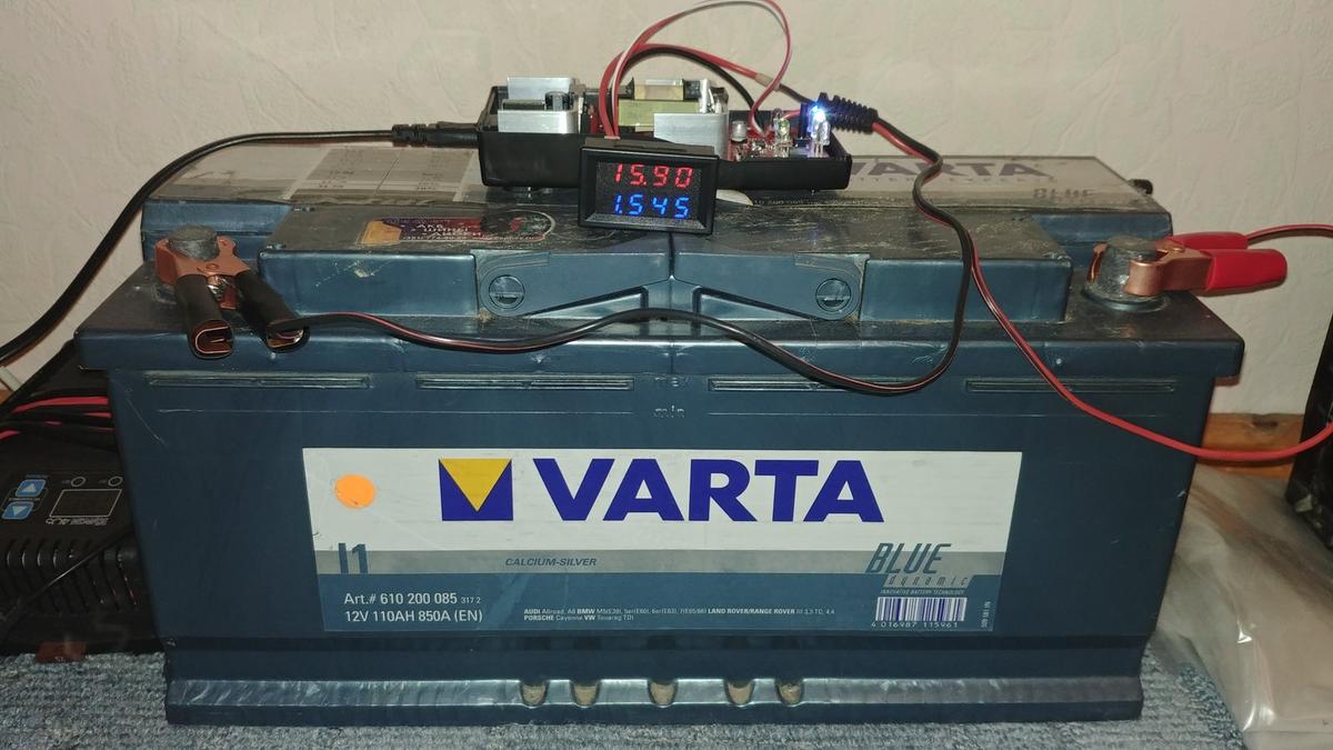

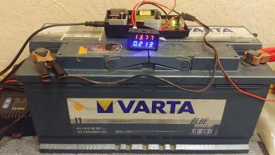

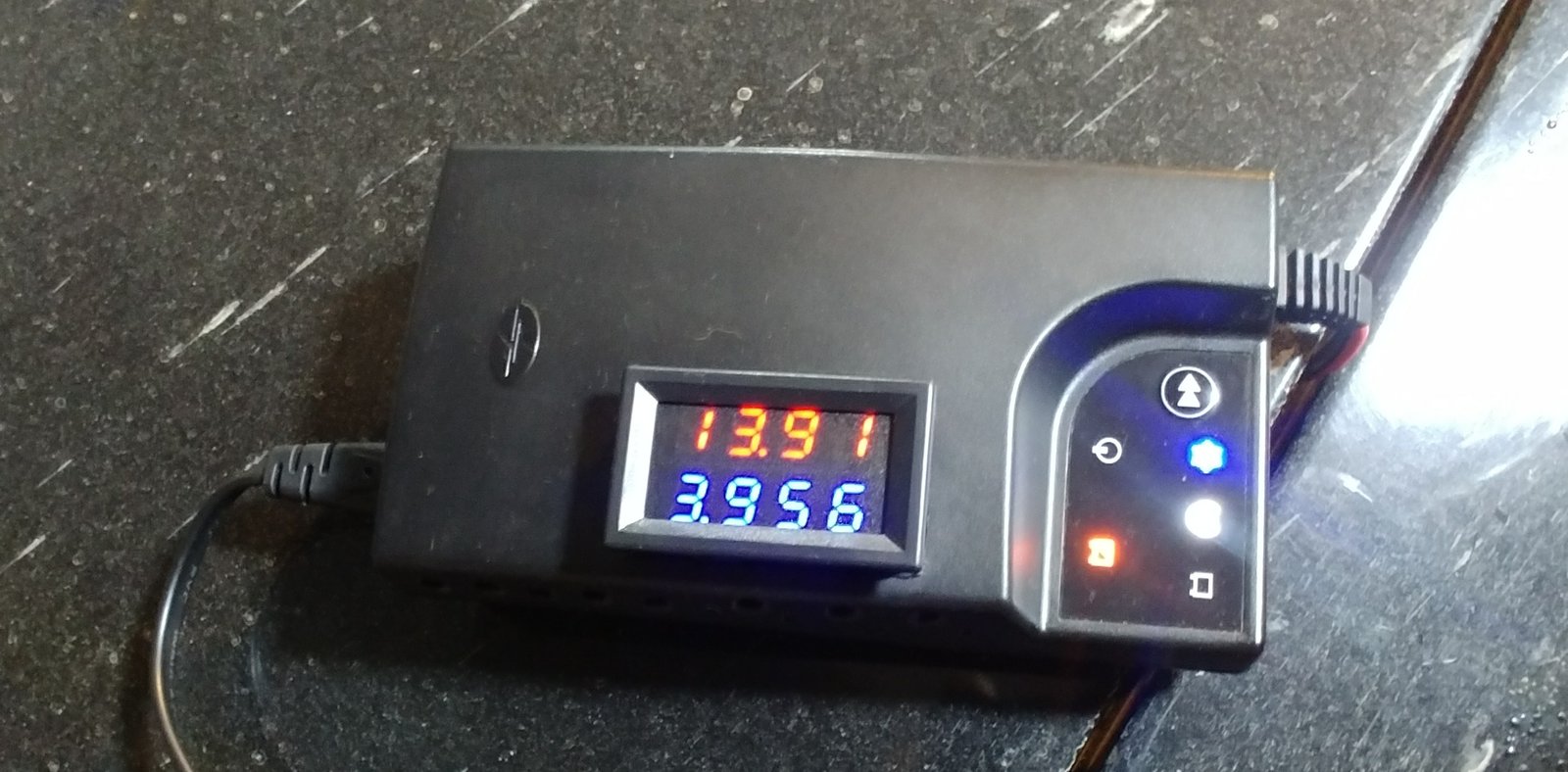

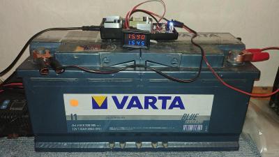

несколько значений зарядного тока при обслуживании батареи Varta 110 Ah на 4-ой программе:
начало процесса зарядки
завершение процесса зарядки
старт буферного режима
(отдельное спасибо автору этих замеров...он ни на какие лавры не претендует, ему просто интересно...)
Cyberpapa
[user]СтэпАн[/user], в принципе, при таком буферном напряжении можно десульфатировать  и проводить уравнительные заряды.
Долго, однако можно, есс-но при нормальной температуре.

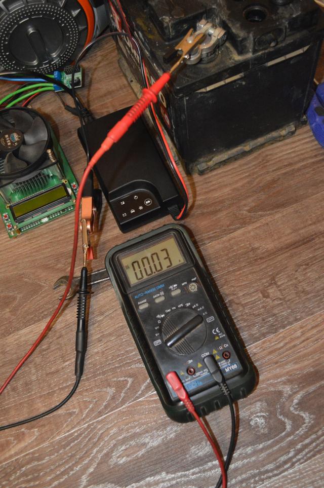

а при таком?
АКБ=60Ah

Это, вроде, ток показывает мультиметр.
Если АКБ имеет остаточную емкость более 70% (и незасульфачен), то неплохой показатель тока электролиза для Umax=14,7v
А вот при буферном Umax=13,61v (на моих 6-ти BL-ках не обнаружил выше в буфере) - совсем не факт...

Затрудняюсь ответить, т.к. Вы не показали напряжение на клеммах.
Также не виден предел измерения тестера и его Rвх при таковом измерении, что может сбивать ЗУ с толку.

буферное напряжение на БЛке приблизительно одно и то же (13,6-13,7В) для всех акумов ...а вот буферный ток  отличается в разы (от 200 до 30 мА) для разных батарей...

Cyberpapa, я правильно понял, что вам такое подключение мультиметра представляется крайне НЕ корректным?

Если ЗУ отслеживает ток - даже при низком Rвн тестера, жидкие щупы с проводами внесут неразбериху в измерениях, что приведет к неправильной работе ЗУ.
Т.е. - Вы правильно меня поняли.
СтэпАн
Цитата: Cyberpapa от 20 Нояб. 2019 в 12:52Если ЗУ отслеживает ток - даже при низком Rвн тестера, жидкие щупы с проводами внесут неразбериху в измерениях, что приведет к неправильной работе ЗУ.
Cyberpapa, огромное спасибо за ответ на интересующий меня вопрос, который задать здесь вслух я поостерегся и потому пришлось засветить его в фотке...
