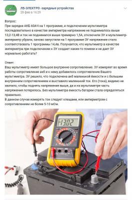

СтэпАн
#1282
[user]Яков93[/user], я конечно попробую ещё разок (по теплу), но производитель БЛки возражал против подключения мультиметра (амперметра) в разрыв зарядного провода...
скан с его странички ВКонтакте прилагаю...
или здесь другое (не фотка разумеется)?

Яков93
или здесь другое?
Оно конечно правильно, если все время держать в цепи амперметр он может внести "помехи" в виде увеличившегося сопротивления цепи. Но при быстрых измерениях - полминуты, минута ничего там страшного не будет.

[user]СтэпАн[/user],  про мультиметр они конечно наплели знатно  ;-D
Особенно учитывая конское сопротивление их проводов и непостоянный контакт - клеммы АКБ - крокодилы, зависящий от чистоты клемм, и пр.

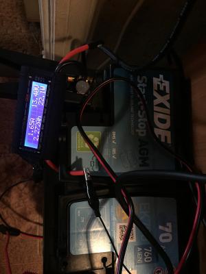

Можно какую нибудь такую свистелку китайскую прицепить, пущай болтается во время заряда и показывает параметры для оценки. Только ток на ее показометре с нормальным прибором сверить и записать расхождения, особенно в десятках мА.
[user]serggio[/user], я именно про такую свистелку писал, что при токах ниже 200-150мА не показывает.
И вообще при токах менее 1А погрешность от 5 до 35% (увеличивается со снижением тока)
Накупил ранее таких безделушек аж 9 шт. ...
Проще по Якову к мультиметру приделать короткие щупы с проводками потолще
serggio
[user]Branimir[/user], я посмотрю что она показывает на малых токах. Нашел, без дела года два валялась.
На мультиметр не нужно провода толще 18 AWG, ничего такого он в режим работы БЛ не внесет. Не четырехпроводка у них, чтобы можно было заявлять о каком то там измерении вн. сопротивления АКБ на ЗУ
СтэпАн
Цитата: serggio от 09 Март 2019 в 17:46СтэпАн,  про мультиметр они конечно наплели знатно  ;-D
Можно какую нибудь такую свистелку китайскую прицепить, пущай болтается во время заряда и показывает параметры для оценки...
serggio, я бы принял ваше возражение за истину, подключи вы бытовой мультиметр (какой нибудь ДТ8...) в разрыв зарядной цепи БЛки без последствий, отмеченных в выложенном сообщении...
а так,  пользователю БЛки  обломилось - производитель БЛки пояснил ему почему - вы якобы попытались ему возразить, но не с мультиметром, а с какой то кетайской свистелкой, о которой мало кто наслышан из обычных пользователей...
кстати, а может ваша кетайская свистелка имеет как раз то самое сопротивление, о котором вел речь производитель БЛки?

Свистелка не хуже мультиметров которые в распоряжении большинства пользователей :)
Провода зачастую у народа поганые, но и не в этом проблема при измерении тока.
Я не с БЛ провожу тест, а просто подключил свистелку к своему ЗУ.
Не может она вносить что либо в цепь «измерения» БЛ. Нет там цепи измерения сопротивления АКБ.

Цитата: Branimir от 09 Март 2019 в 19:06я именно про такую свистелку писал, что при токах ниже 200-150мА не показывает.
Да, на мелочевке врет бежбожно...
Там где 0,74А показывает 0,61А.
Ну ничего, дисплей от нее куда нить пригодиться :)
