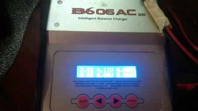

Есть зарядник Б6

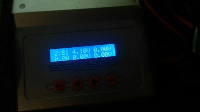

Есть LiPo 2 банки 25C. В процессе зарядки выводится информация о напряжении на банках, причем раньше выводилось одинаковое напряжение (мне так кажется), а теперь перекос (см. картинку).
Зарядка оканчивается на показателях 2,82 и 4,11.

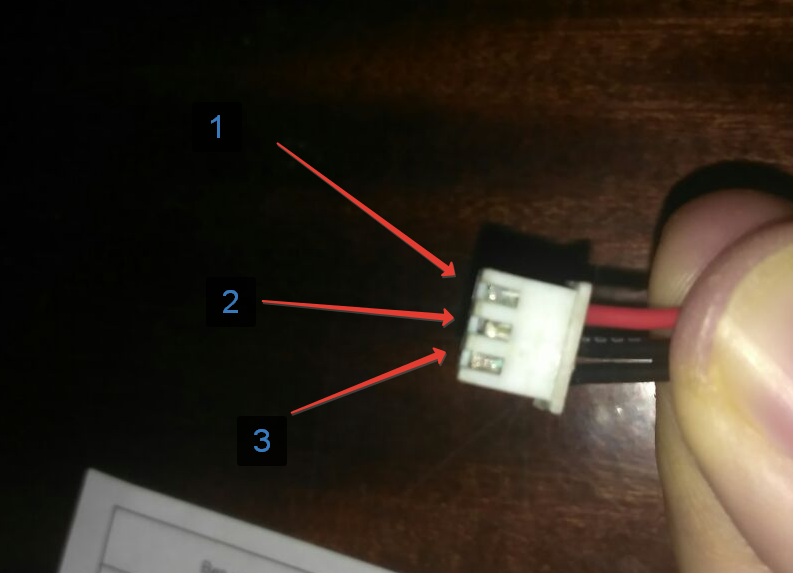

После зарядки меряю напряжение на балансировочном разъеме. 1-3 = 8,28В. 1-2 = 4,12В. 2-3 = 4,16В.
Приблизительно такая же ситуация со вторым аккумулятором
Верен ли подход в замере напряжения через баланс разъем, как проверка отсутствия перекоса на банках? И если и дальше перекоса на банках не будет - не реагировать на показатели зарядника.
