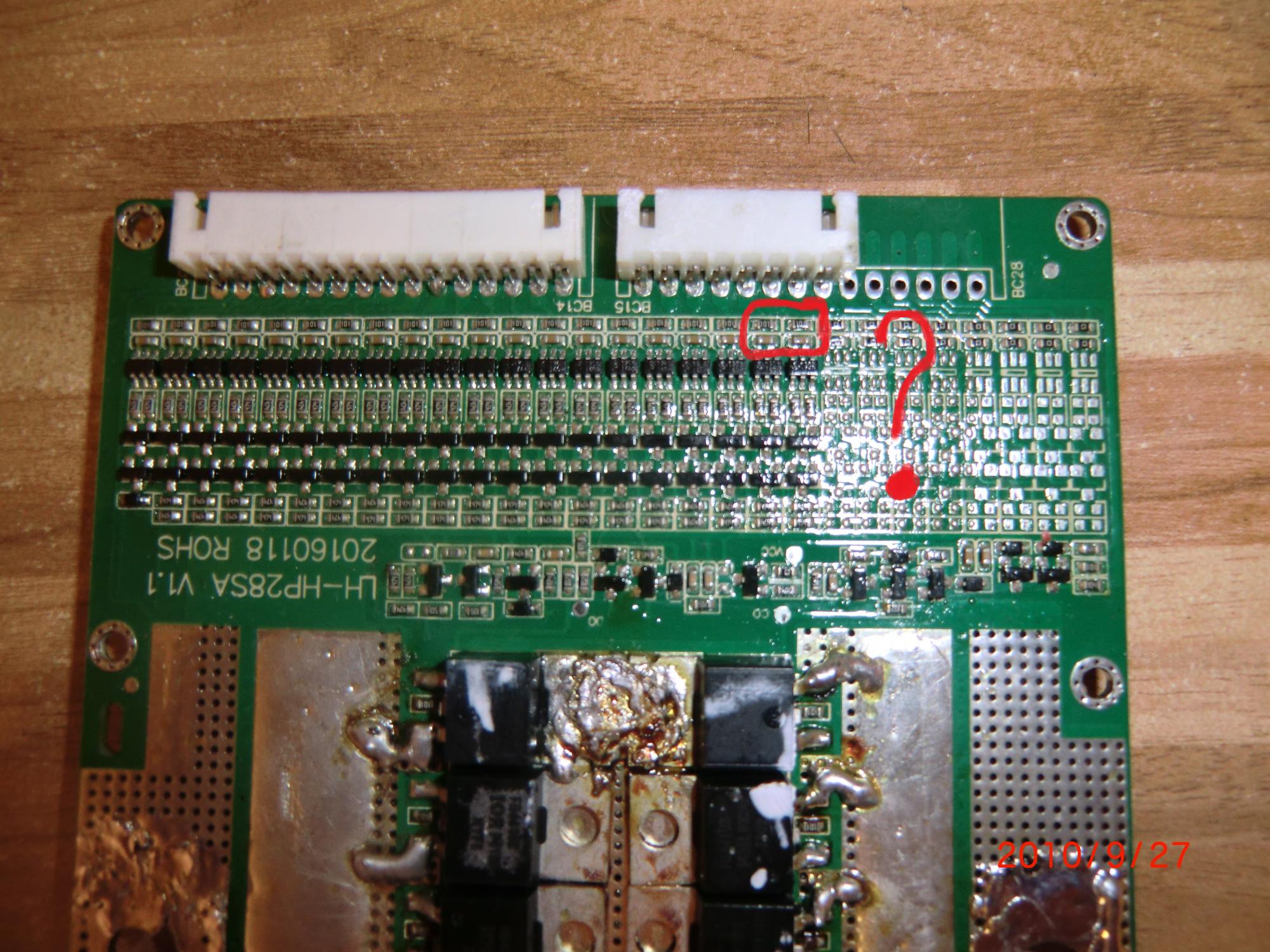

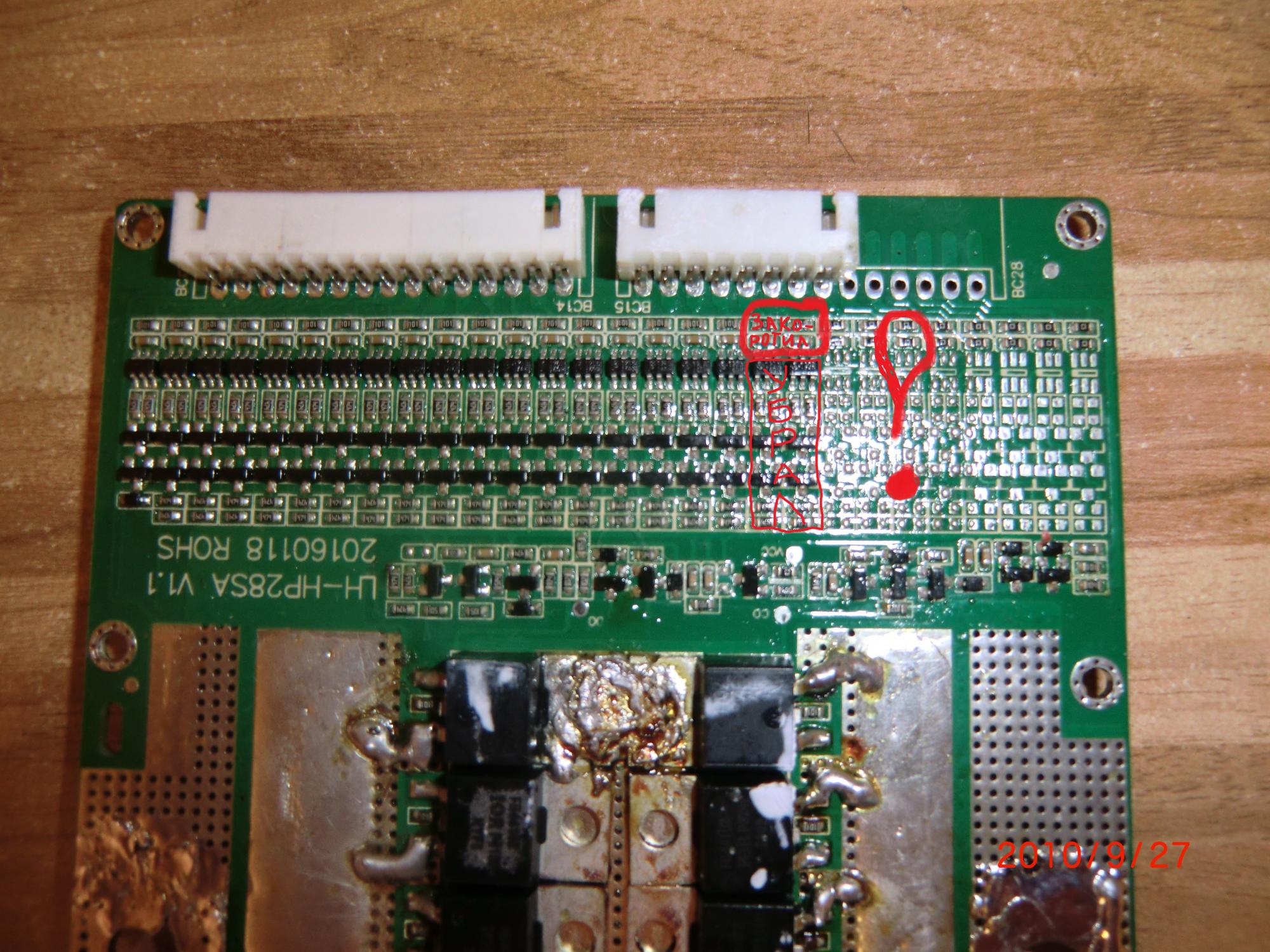

Очень нужна помощь - есть BMS на 20 S очень хорошая , мощная и из - за того что элементы не влазили в кейс для аккумуляторов , решил количество уменьшить с 20  - ти до 18 - ти . В соседней ветке спрашивал - посоветовали закоротить сопротивления и кондёры . Это я сделал . Теперь BMS не отключается . Чуть не угробил элементы - напряжение поднялось до 4.5 в , для лифера это смерь . Надеюсь что из - за 5 - 10 минут ничего страшного не произошло .
Ещё - очень жаль , что до меня не дошло сразу же ,  что можно было 2 элемента которые не входили в кейс поставить не 50 - ти амперные , а двух амперные .  В итоге 18 элементов 50 амперные , а два 2 амперных . И эти два элемента 2 - х амперных только для того чтоб BMC их видела , но нагрузка через них не подключена . Если конечно подключать эти два элемента со стороны плюса .
Теперь выхода нет - надо пытаться запустить BMS . После того как я закоротил сопротивления и кондёры и не заработало должным образом я убрал все элементы на BMS на два канала c двух сторон  . Теперь по расположению деталей как будто bms на 18 S
ОЧЕНЬ надеюсь на вашу помощь .

Фото бы более детальное

А в чем проблема? Паяло вруки и вперед. По аналогии смотрим чего нет справа...
Вместо нулевиков вроде можно просто перемычку забацать. Короче смотрим на право и слева 2 канала выпаиваем...

С другой стороны бы глянуть. Ну а так выше написал. Как справа с завода сделано, те где-то стоит перемычка, значит и нужно поставить ее, стоят нулевики поставить нулевики или вроде просто перемычку можно.
Вадим 74
[user]AutoLand[/user], Да так и сделал , фото перед тем как выпаивать и коротить снимал . Всё детально раз на ДЕСЯТЬ уже все просмотрел . BMS включается ( зарядка ) ( она симметричная ) , потом индикация балансировки загорается , но не отключает заряд (((

Я сначала ходил в " сервис " где мне четыре детали закоротили - два сопротивления и два кондёра . Пользовались феном . Боюсь что могли сжечь деталь с шестью ножками . Это возможно ?

Цитата: Вадим 74 от 23 Фев. 2017 в 22:43В соседней ветке спрашивал - посоветовали закоротить сопротивления и кондёры . Это я сделал .
O_O
Никто это не советовал !!!
Вами решение принято !!!
https://electrotransport.ru/index.php?topic=13852.msg1022173#msg1022173.
Цитата: Вадим 74 от 21 Фев. 2017 в 18:18
Цитата: inetchik от 18 Фев. 2017 в 15:38
Первая фотка, левый нижний угол, там где отсутствуют шестиножки.
Там, где шестиножки есть, перед ними стоит конденсатор и резистор.
Где нет - пара перемычек вместо кондёра и резистора.
Дошло до меня - правильно понимаю что надо закоротить кондёр и сопротивление ? - И всё , больше ничего не надо делать ? На фото элементы пометил

Идея потрясная , НО не идёт . Добавил два элемента ли - ион для пробы , соединил чтоб зарядка через них не шла - не отключается ((( Соединил как обычно на 20 S - работает .
Где-то в плате есть ещё одна особенность , не только коротыши надо добавлять . Очень удивительно что на форуме никто не писал как уменьшить количество групп . Я думаю что всё намного проще , вот только знать бы - куда копать .
plog90
[user]Вадим 74[/user], скорее всего ваша BMS не отключается, поскольку по-прежнему думает, что там 20S ячеек. Попробуйте отыскать делитель напряжения на двух резисторах, который подключен к плюсу и минусу батареи и пересчитать коэф. деления на 18S. Похоже ваша BMS не следит за напряжением на каждой ячейке, вместо этого она просто старается сделать напряжение на ячейках одинаковым. Отсечка же срабатывает по общему напряжению батареи.
