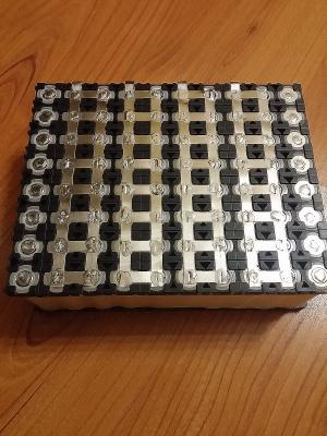

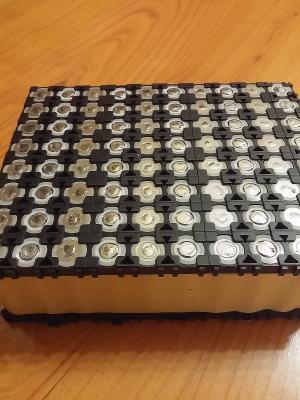

Паять 18650 элементарно с обычной паяльной кислотой. При 2-3 сек выдержке элемент не нагревается вообще. Я без всякого опыта собрал пайкой 2 батареи 10S8P и 13S6P. Работают отлично. Цена вопроса самостоятельной сборки в 2 - 2,5 раза дешевле покупной из аналогичных элементов. При этом используя более качественные комплектующие.
