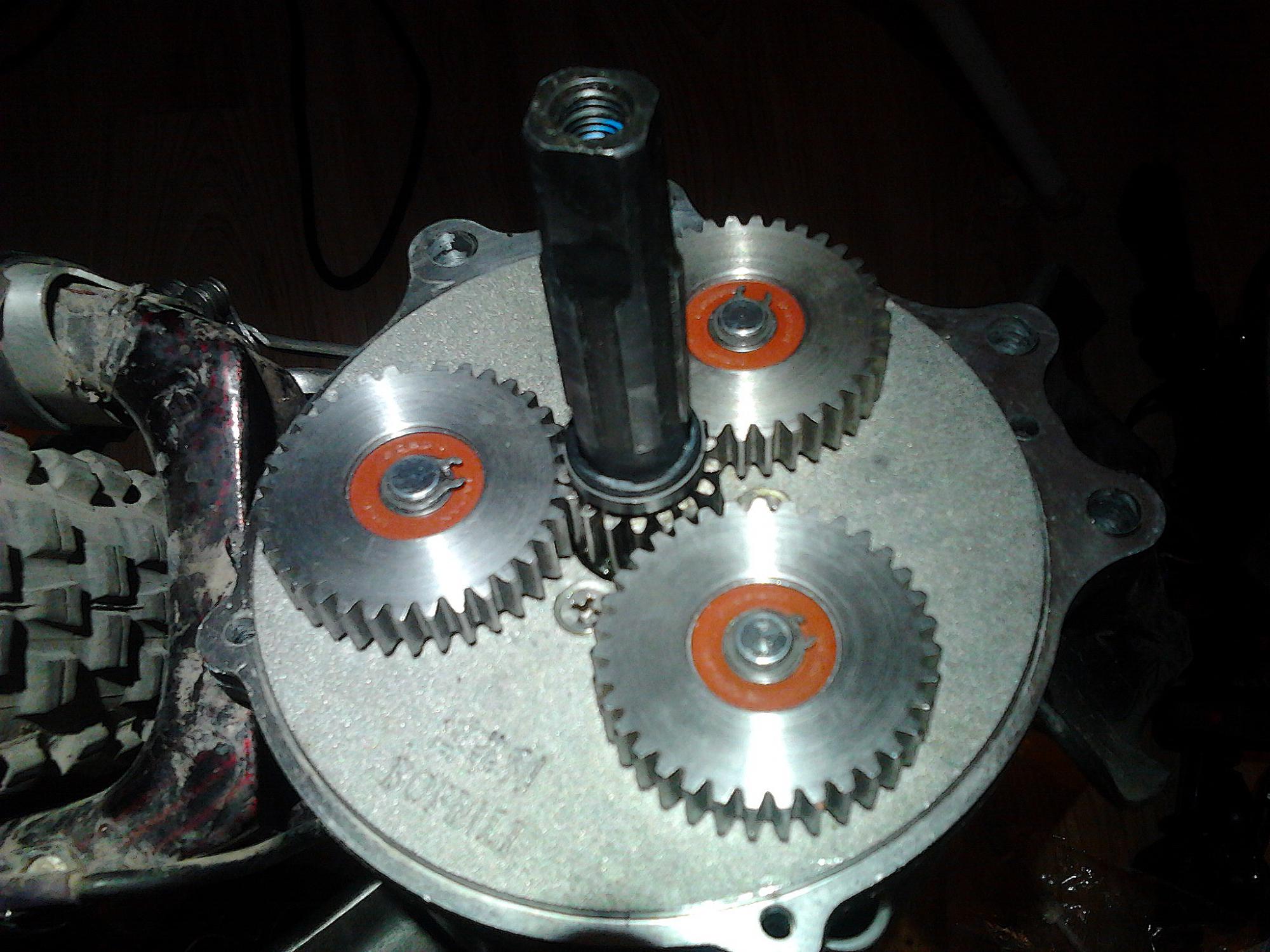

Kwoter
Я нашел полиацеталь и другие полимеры из приведенных выше понял как достать. Но делать из них новые шестерни для MAC не спешу. потому что не решил вопросы с допусками. Понял что малыми вложениями (ни или теми что я могу себе позволить) принципиально не улучшить то , что уже получено на бронзовых. Лить их надо.
Пока остается наблюдать за теми, что работают на Mxus и Shuangy  350W.

Plushkin
Как там бронзовые шестерни на практике? На сколько нагружаете, сколько ходят под вашей нагрузкой? Можно ли преобрести еще или больше не делаете?
[user]Plushkin[/user], очень громкие и противные. Объективно не советую.
Kwoter
Удачными оказались только шестерни на моторы бафанг и мхус 350 ватт (а именно: 36 зубов, 38мм диаметр, 12 мм высота). Ими пользуются, отзывы большей частью положительные. Какое-то количество у меня еще есть в наличие.
Шестерни для Mac в целом и общем не зашли. Один человек доволен, остальные нашли для себя много минусов в бронзовых. Возможно из-за точности изготовления.
Дальнейшего развитие это направление с моей стороны пока что не привидеться. Для себя сделал вывод с которыми кто-то согласиться, кто-то нет:
1) Если у вас часто летят шестерни на моторах 350ватт - переходите на более большие редукторники ( например Mxus mc01 или XF15, их аналоги).
2) Если у вас часто летят шестерни на Mac - либо берите тяжелый ДД мотор (лейте более 35А), либо умерьте свой пыл, скиньте токи до 30 ампер. Можно перейти на Mxus mc01 или бафанг брм  - вкачивать до 25-30а и жить счастливо.
3) На тяжелой рикше с низкой скоростью шестерни оправдали себя.
https://vk.com/elcust

Ruslan
Поставил шестерни из 30ХГСА и подшипники японские уровень 6 точности . Шумноват, может 1 шестерню пластиковую поставить?
Электричество в крови!
Ruslan
Первый способ — изменение формы зубьев (рис. 39). Если им придать бочкообразную форму, то в результате улучшения контакта между зубьями и уменьшения влияния перекоса зубьев шум взаимодействующих зубчатых колес снизится на 3—4 дБ.
Другой способ снижения вибраций и шума — фланкирование профилей зубьев для компенсации погрешностей при изготовлении и монтаже зубчатых колес, а также для уменьшения влияния деформации зубьев при их работе под нагрузкой.
Улучшается вибрационная и шумовая характеристика зубчатых колес в результате введения операции шевингования зубьев, повышающей плавность зацепления. Некоторого снижения вибраций и шума можно достигнуть применением отделочной операции — притирки зубьев при помощи специальных притиров.
Одним из факторов, определяющих способность системы зубчатого привода гасить колебания, является материал колеса. Заменой в зубчатой паре хотя бы одного колеса на изготовленное из пластмассы можно добиться значительного эффекта в снижении уровня шума. Исследованиями установлено, что шум зубчатых колес из пластмассы на всех скоростных режимах и нагрузках ниже шума стальных колес, причем наиболее эффективное снижение шума достигается в высокоскоростных передачах, на резонансных режимах и повышенных нагрузках.
Взято здесь http://delta-grup.ru/bibliot/16/73.htm
Stanislavchik
[user]Ruslan[/user], Интересно. Вы планируете точить шестерни с указанными доработками?
levsha173
Я езжу на 1 стальной и 2-х пластиковых. Шум совсем немного увеличился. Правда я фазного тока немного прибавил.
