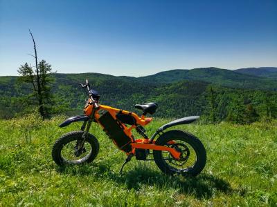

Карбоновый электрический байк на базе БОКСОН и ЕСКОРТ с  колесами 20 х 4
С центральным двигателем denzel d-3000
Название EXCITE
СПЕЦИФИКАЦИЯ
Двигатель d4500
Батарея: 60В 30Ач (съемная), Максимальная емкость 60В 35Ач.
Контроллер (синунсный) Kelly KLS7212SW (опционально и рекомендовано: KLS7218SW)
Резина: Denzel
Передняя звездочка 15Т (219Н)
Задняя звездочка 80Т (219Н) - также опционально 90Т и 100Т
Тормоза: гидравлика
Задний амортизатор: RCP-2 L-220)
Передняя вилка: DNM 8S FAT
Полный обвес: сигнал, дневной свет, фара, стоп сигнал, сигнализация, включение с брелка, крылья,
Полный вес: 38 кг
Размер:
КОРОТКОЕ ОПИСАНИЕ
Модель для тех кто любит покататься по всякому бездорожью, не важно где и по какому покрытию (песок, камни, буреломы) ощущаешь себя как на внедорожнике, полезет на любые наклоны хоть по вертикали (возможно надо поменять заднюю звездочку, ну или переднюю - а с другой стороны - скорость на этом байке абсолютно и так излишняя).
Вот про скорость - максимальная скорость - 70 кмч
Максимальная дистанция -85 км.
Цена: 3500 USD
Доставкой до Москвы: 300 USD
Оплата: PayPal, Яндекс, Карточка сбербанка.
Срок производства: 10 - 15 дней
Срок доставка: 20-25 дней.

acyd
что за спицы от мотора к колесу?
di3m
Думаю это для жёсткости конструкции
Denzel Motors
Так и есть. С каждой стороны (справа и слева) стоит стальная трубка.
