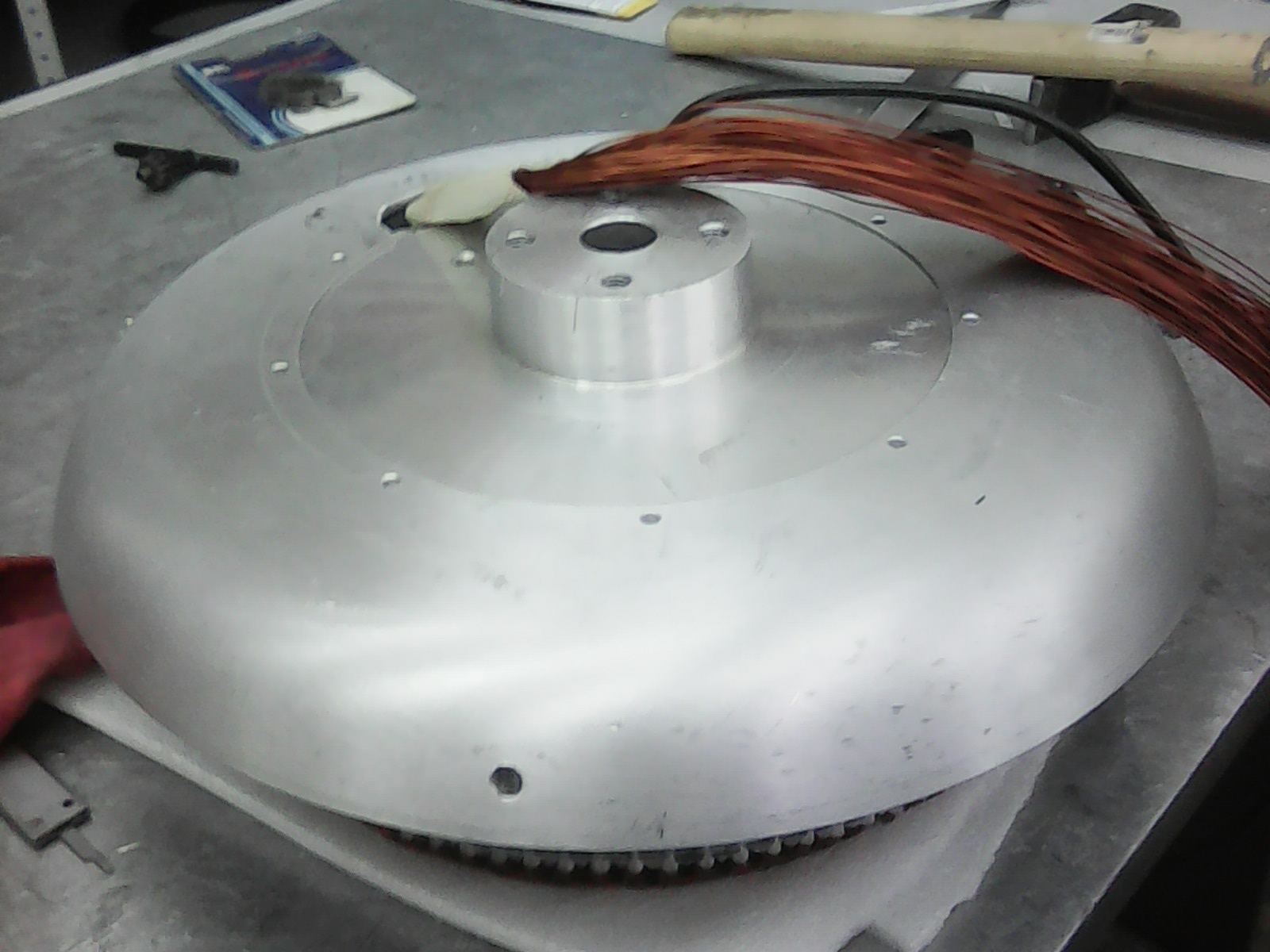

[user]ugrum[/user], Какой нибудь мини намоточный станок возможен, что бы минимизировать обращение к "джедаям", или пока намотка МК как картины Пикассо, только в ручную и единичном исполнении? А то скрутки,пайки...как то не айс...
Вы прямо как чувствовали... :-)  Чертежи приспособ уже отданы на изготовление. Правда я их еще не видел и даже не представляю как можно  облегчить намотку. Дмитрий Александрович по ему только ведомой методе мутит оснастку. Думаю к июню пощупаем что это такое.
А скрутки и пайки это от желания экономить провод. И так спрятали, черти, что и не увидишь. :-)

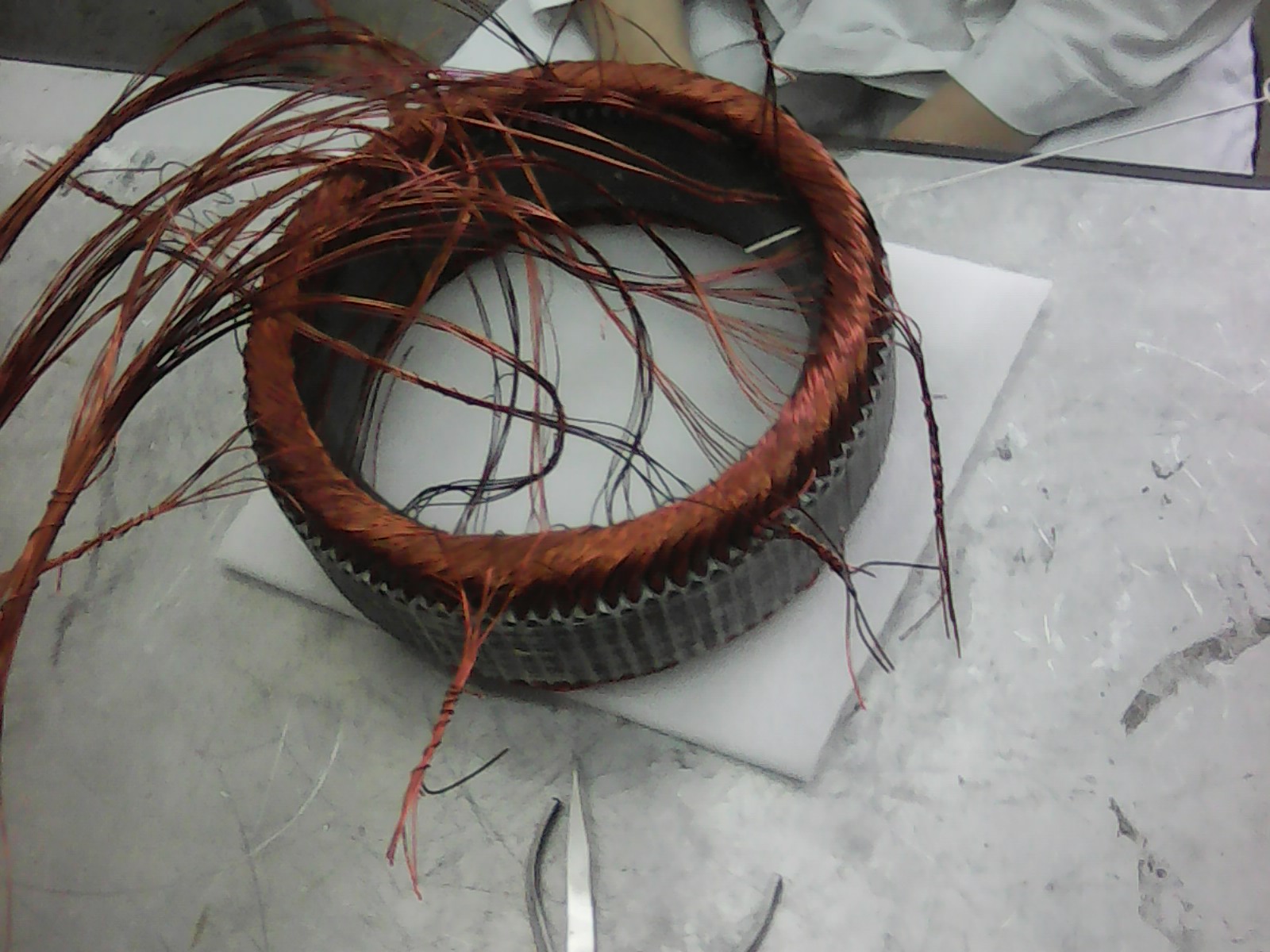

Ждём статор с перемотки.
А пока идёт процесс "выгребания мелочей".
Audentes fortuna juvat
Fritz

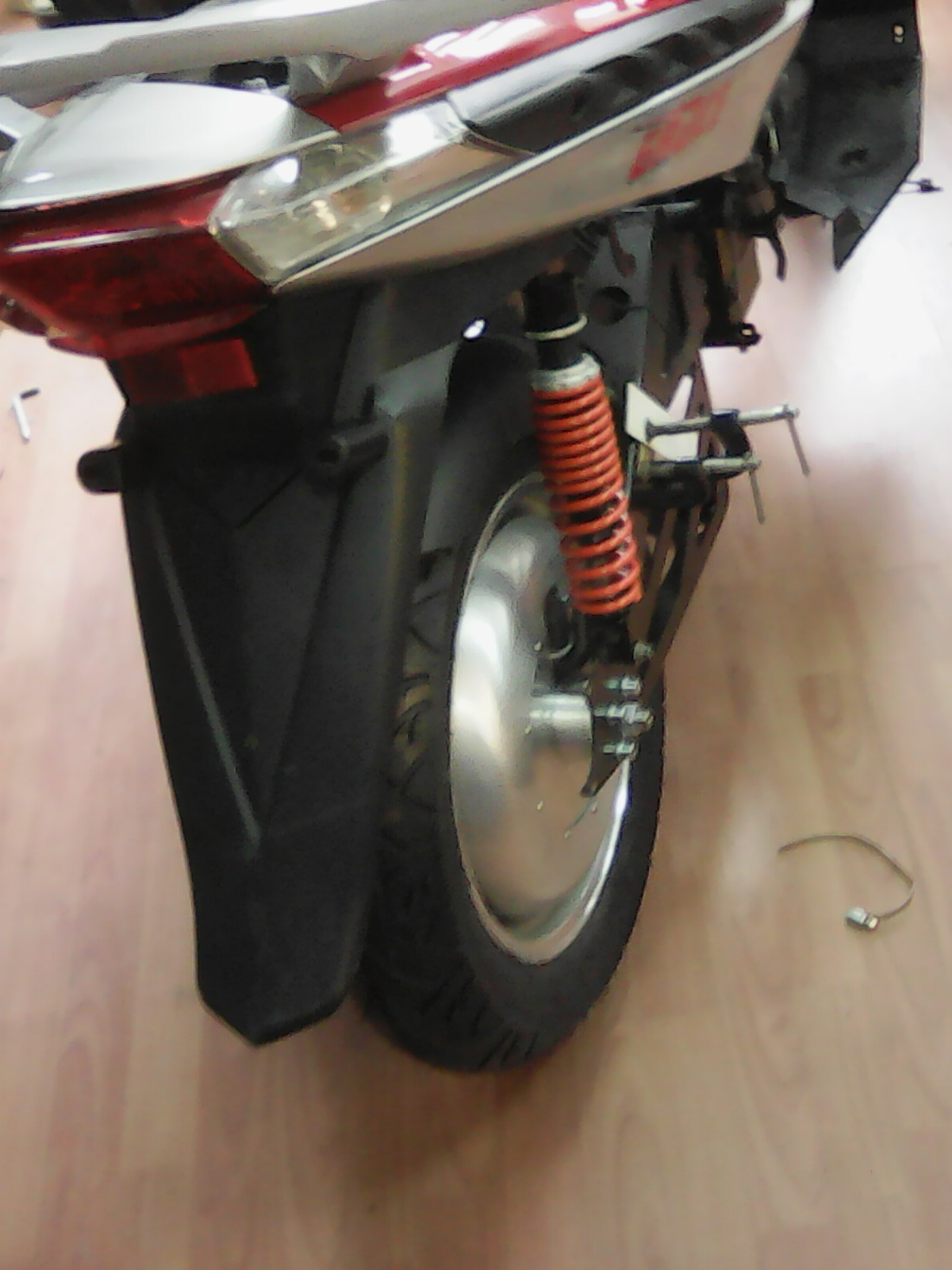

Пришёл из перемотки статор Ирбиса.
Fritz

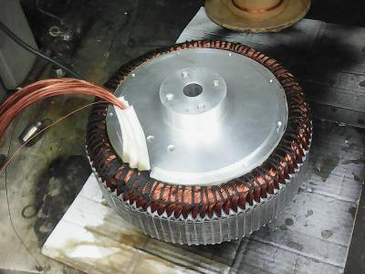

Лобовые "отформовали" и увязали в габаритах. Крышка становится вплотную к обмотке статора. При заливке "монолит" неплохой радиатор получится.
Fritz
Пока, до завершения всех тестов, заливать не будем.
ugrum
Если все будет нормально, на следующей неделе узнаем. Здесь приоритет защите обмоток. Гравий, земля, мелкие камешки, песок, грязь, вода , да и просто люпытствующие вандалы - все это напрягает больше, чем температура обмоток.
ugrum
Да и потом, я же на 186 немало  покатался прошлым летом. Он как раз с крышкой был. Очень удобно. Грелся он правда, в затяжную горку на Ленинградке приходилось педалями помогать, но это из-за контроллера. Не мог ни наш, ни Куртис его параметры правильно определить. Но у мотора же вращение свободное, накат очень хороший. Так что не напрягало совсем. А даже наоборот.

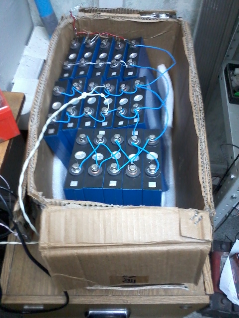

big17
Цитата: Fritz от 24 Фев. 2017 в 17:25
Пока ячейки на параллельной зарядке....
Уважаемый, [user]Fritz[/user], это WINA-ячейки?

http://solar-cells.nnovo.ru/katalog/119-Novie_LiFePo4_prizmaticheskie_akkumulyatori_iATLi_Kitay_1467892729.html
Брал здесь.
Аккумуляторы ATL LiFePo4 3.2v\75 AH размеры 215мм*135мм*29мм, вес одного АКБ 1.8кг, в термоусадочной пленке -16 штук.

   Первая версия контроллера разобрана и аккуратно сложена в коробочку. Хотя я бы на ней этим летом бы покатался. Новый движок 186 перемотал бы и он  его нормально должен определить. Тем более он меньше по размерам и в раму Версии входит. Но увы.

Спасибо. Пошел лачить статор. Пока он горячий. :-)
Fritz
Статор пропитан лаком и сушится.
Fritz

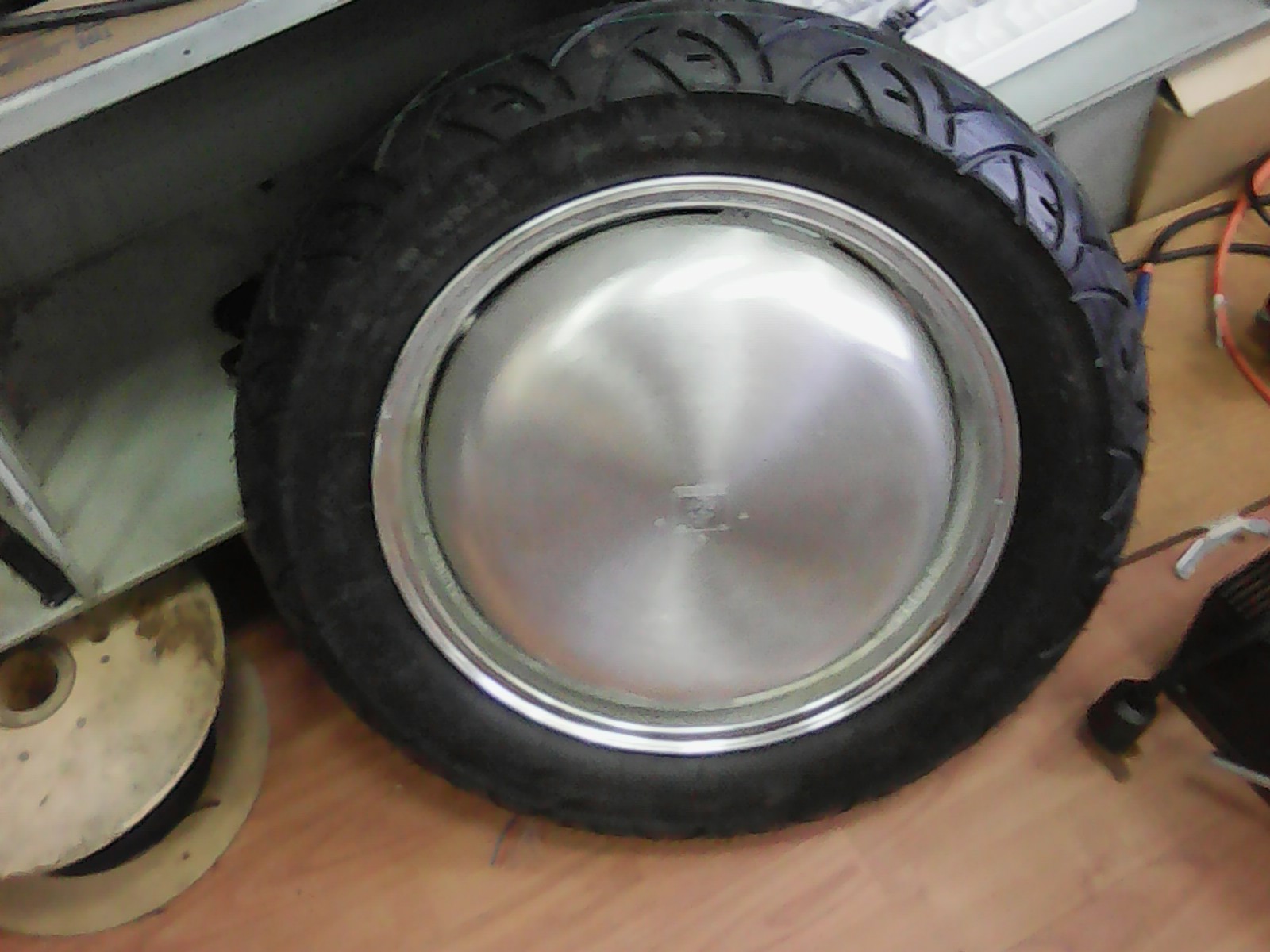

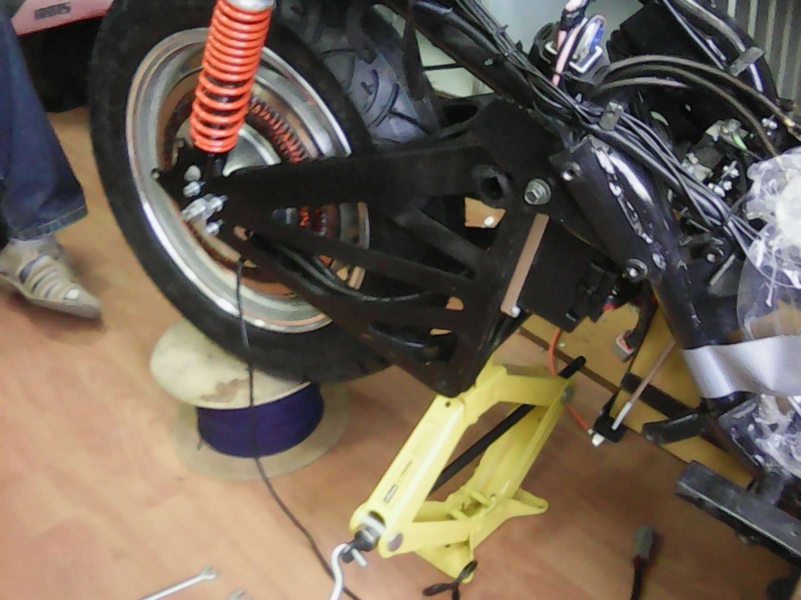

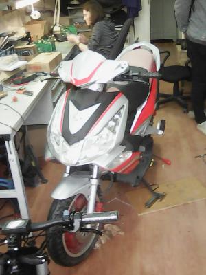

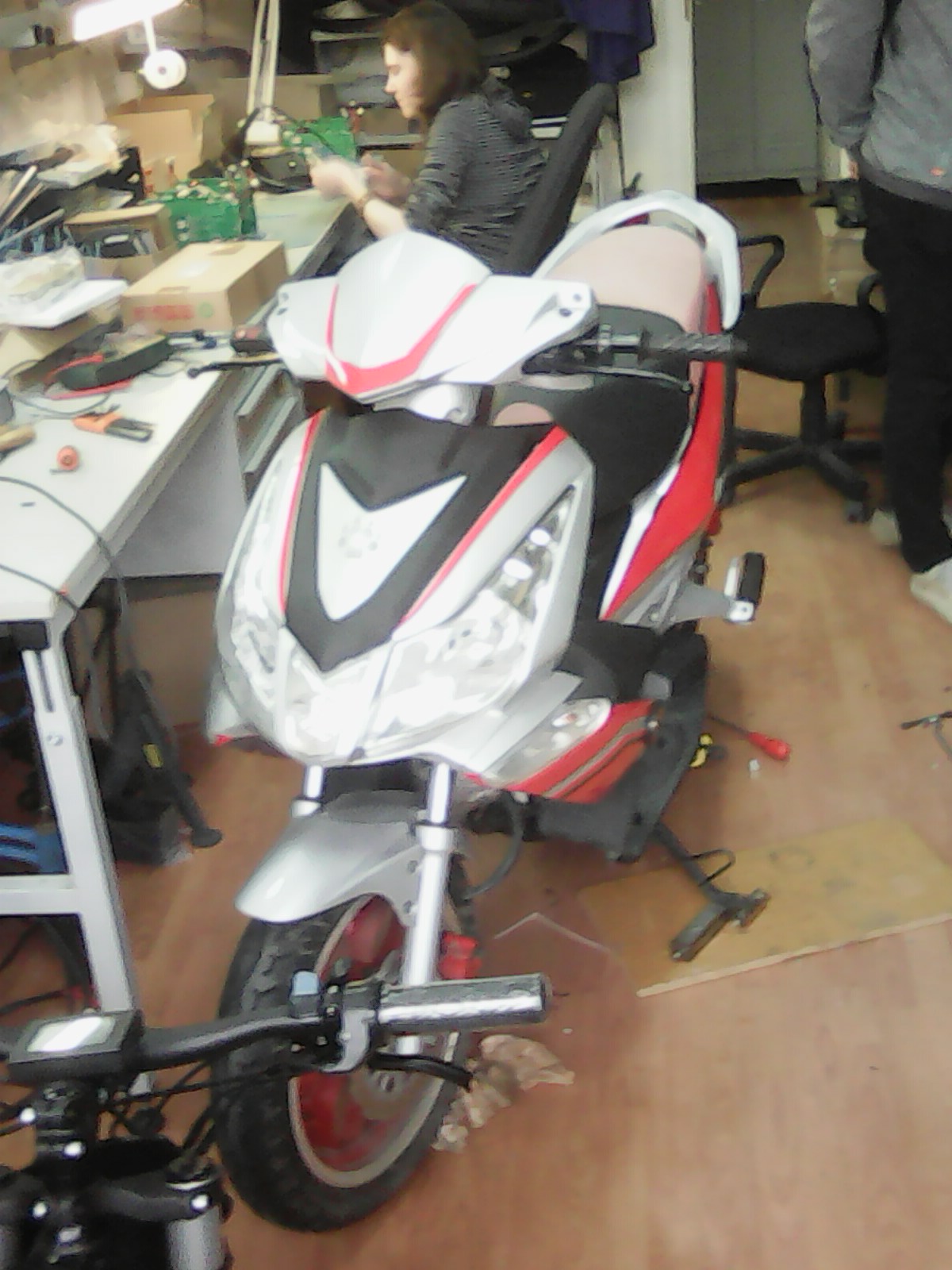

Сегодня перемотанный мотор - колесо "примеряли" к шасси. Требуется небольшая слесарка и можно будет "обучать".
ugrum
#86
    Ну вот, сегодня обучение прошло нормально. Колесо сняли для окончательной сборки и установки на свое законное место. Подлачим еще немного, приделаем крышку для защиты обмоток, все окультурим и в сборку - установку.

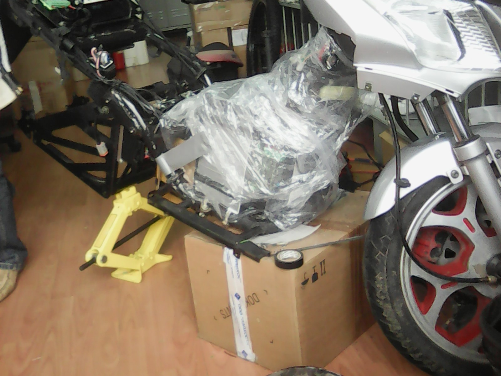

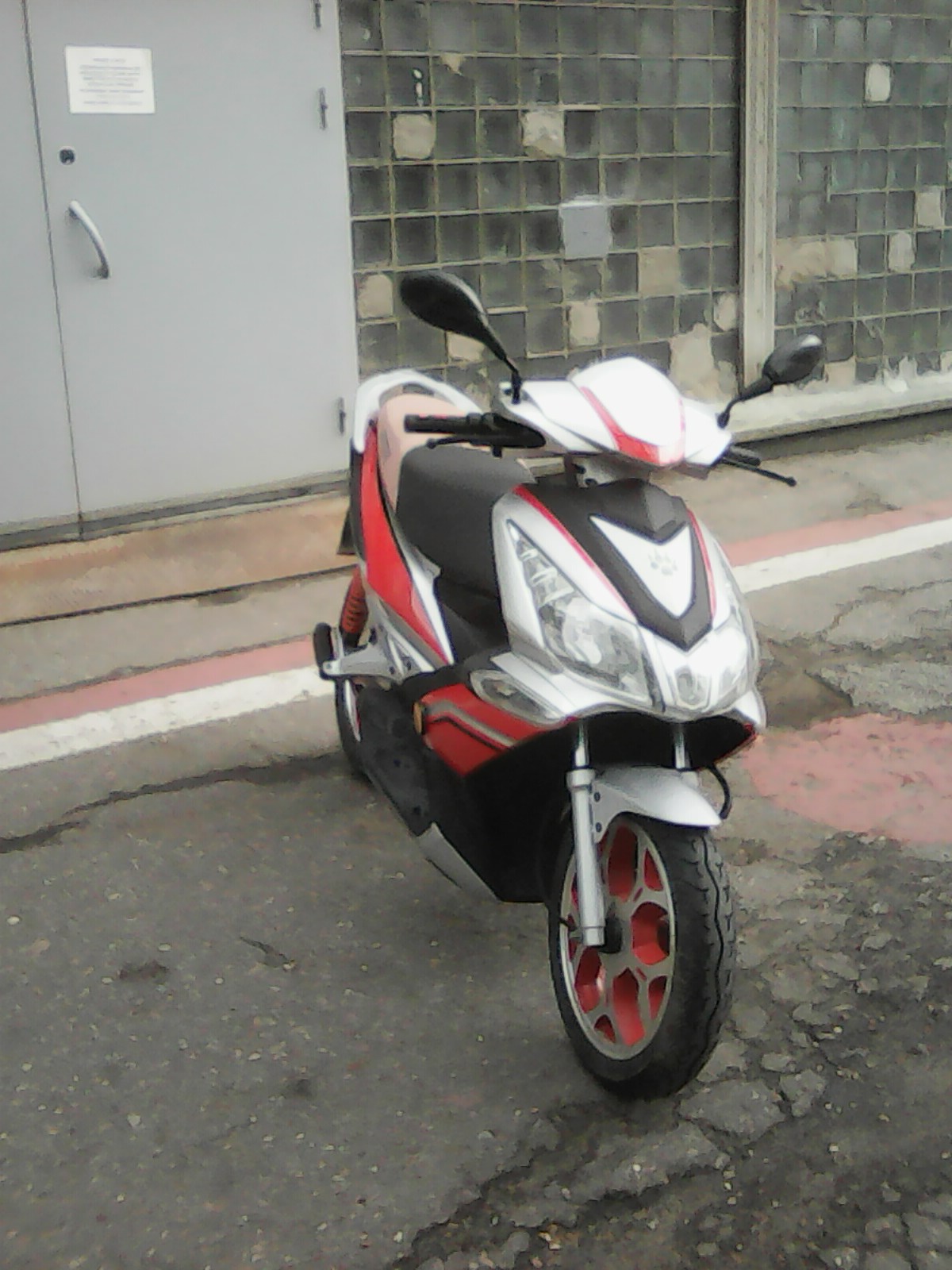

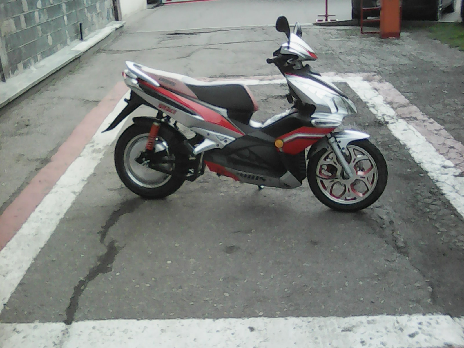

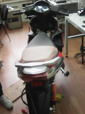

Ирбис к первому выезду готов. Надеемся завтра погода не подведёт.
Fritz

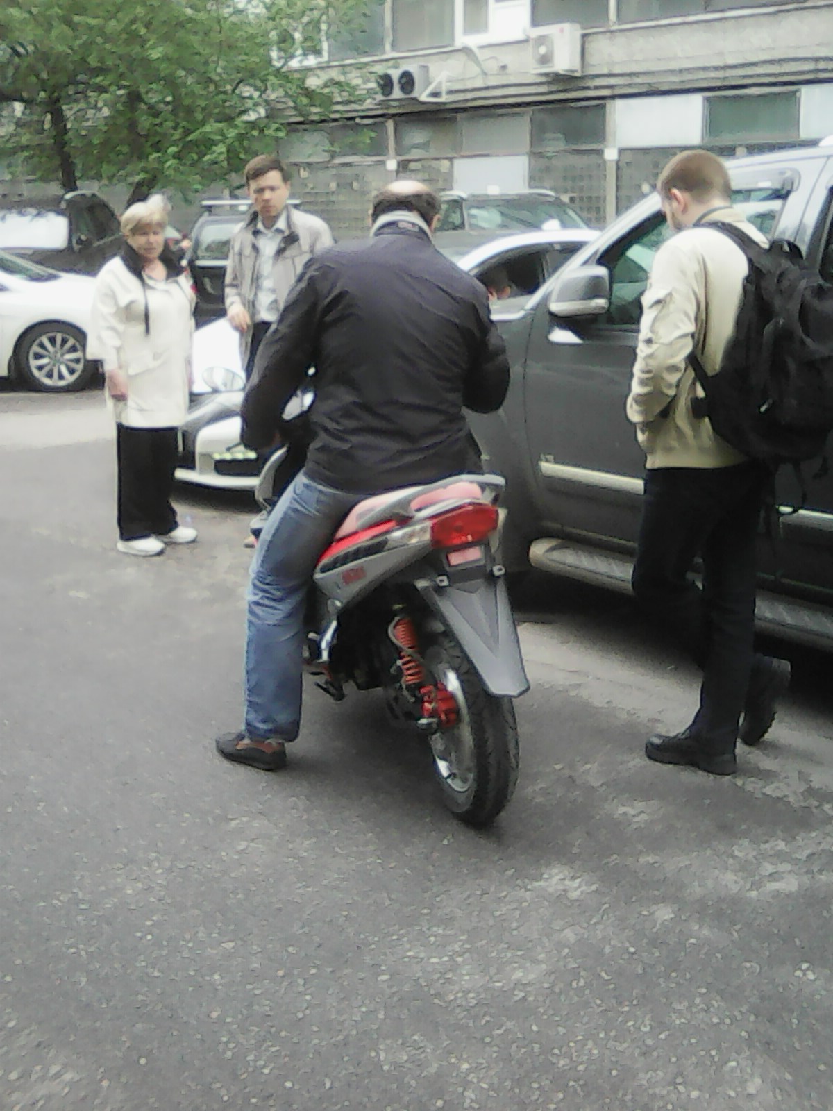

Ну, что? Сегодня таки поехали, не взирая на погоду. Выдалось окошко без дождика. Для первой поездки всё достаточно прилично.
Теперь поймать бы окошко между дождями и выполнить "ходовые настройки".
