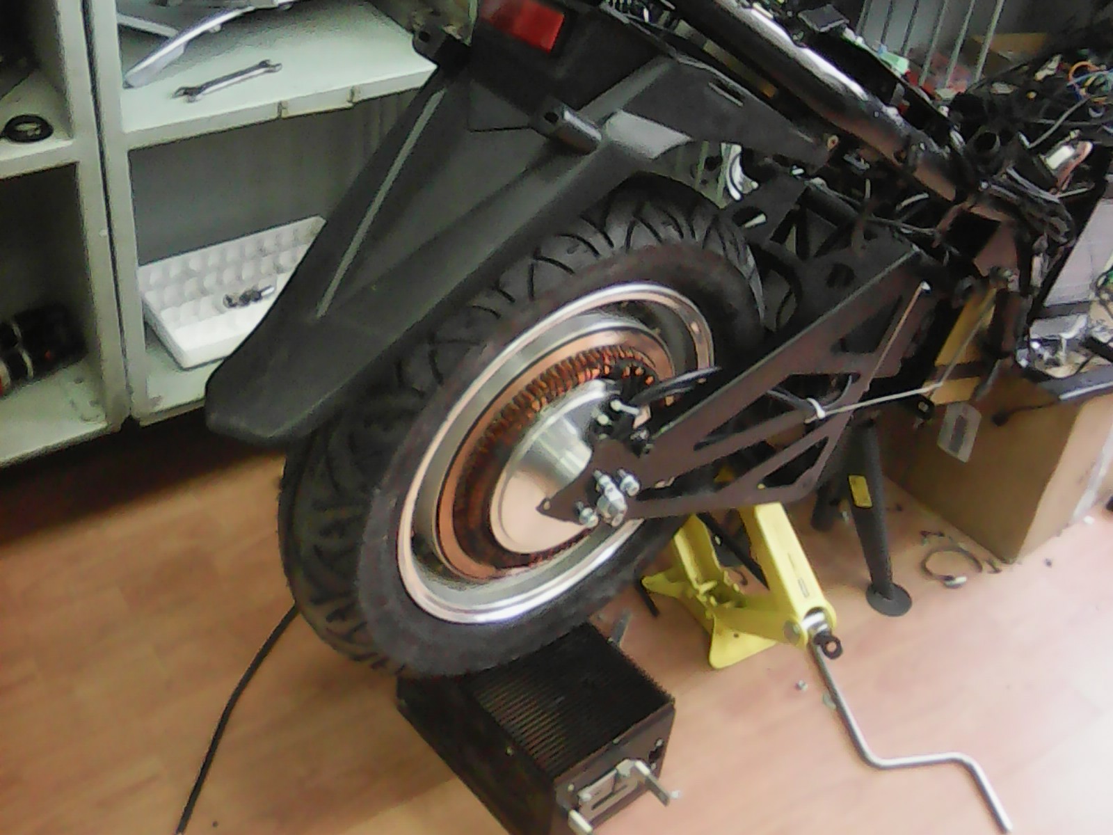

Сегодня всё аккуратно было собрано. "Обута" резина. Все метизы установлены штатные. Красота! Любо дорого глянуть. Не хватает последнего штриха - кожуха обмоток.
Обновлённое базовое ПО залито, уровни сигналов откалиброваны. Направление вращения сверено - совпадает с сигналами энкодера. Всё в лучшем виде. Предвкушаем процесс обучения, но чувство близкой подляны от джедаев, метров, магистров и прочих "величеств" почему-то только нарастает.
И вот она подляна от магистров во всей красе - процесс обучения аварийно остановлен. Из фазных проводов повалил дым. Вскрытие показало, что самые выдающиеся обмотчики всея Москвы, имеющие лицензию на славянку, при закрытии одного из пазов один проводник не "закрыли". В результате его магнитным полем вытянуло в рабочий воздушный зазор со всеми вытекающими последствиями. Я конечно уважаю возраст, но так же нельзя - третий двигатель подряд с дефектом! Столько сил и средств потрачено! Мы же за все Ваши работы и переделки деньги платим! В конце - концов надо и совесть иметь!

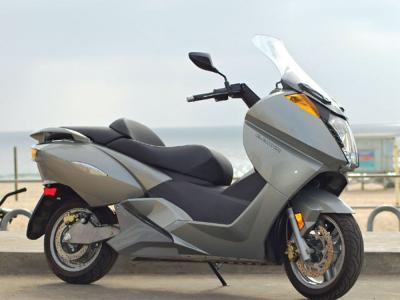

вот вроде бы этот. только картинка неудачная. Если присмотреться, то можно увидеть крепление мотора к ободу с помощью винтов, которые продеты в "уши". Их там штук 5-6 примерно.  поищите более удачные картинки в инете. Называется максискутер vectrix

Сегодня ободрал медь со статора. Нашел 2  "жука". Т.е. скрутка и сварка провода. Разобрался почему сгорела секция - кз между витками, очень не аккуратно проложен провод, сильно перекручен и, видимо когда плотно укладвали и трамбовали в пазу, прозошло повреждение изоляции. В этом месте хорошо видно было как обгорел провод, расплавил изоляцию в пазу и его магнитным полем выдавило в зазор.
