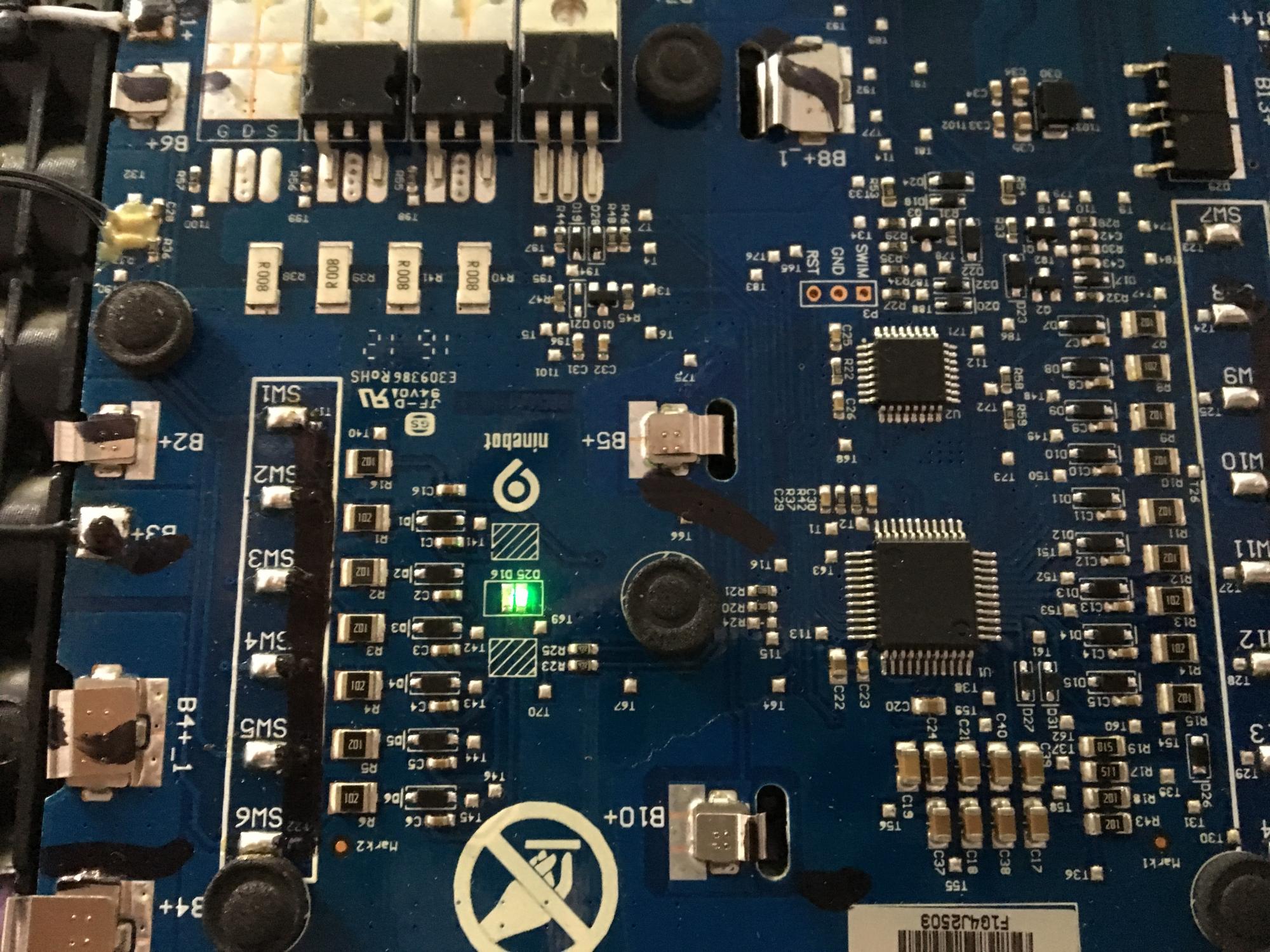

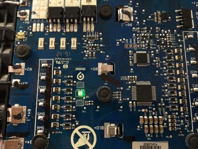

Добрый день, уважаемые заседатели форума, столкнулся с очень интересным и странным случаем . У меня в собственности находится устройство модели NineBot Xiaomi. На холоде не эксплуатировался , падениям не подвергался . И вот в один момент он перестал заряжаться . Первым делом я отсоединил Аккумулятор от устройства что бы проверить  (светодиодный индикатор состояния АКБ) зелёный - все работает исправно , красный - проблема с АКБ . И когда я снял аккумулятор индикатор горел КРАСНЫМ . сняв крышку АКБ первым делом я прозвонил ключи , все оказалось исправным, спустя некоторое время индикатор опять загорелся зеленым. Я поставил акб в устройство , но спустя пару часов без нагрузки  индикатор на АКБ снова загорелся красным , в этот раз не разбирая акб я слегка стукнул по крышке , лампочка опять загорелась зеленым ))) . Я опять открыл крышку и проверил все контакты и соединения , все в полном порядке и ничего нигде не отходит. Вот сижу ломаю голову в чём может быть дело , может есть у кого нибудь какие-то идеи ? или предположения ? Буду очень признательным за любую помощь .

Ну возможно все-таки где-то нету контакта. Второе предположение - разбаланс (возможно в следствии потери контакта или выхода из строя одной секции балансира).
