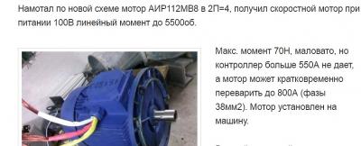

знакомый моторчик  :-)
делался под Куртис на 650А пикового тока, скоростной.

мотор мотался под низкое напряжение и большие токи, это 100в 800а.
деко350 не даст таких токов, но заставит колеса крутиться. а это уже повод раскошелиться на деко700. с большей охотой занесу деньги в вейхай, чем американским куртисам

это варианты для максимального использования конкретно моего мотора. мотался он под куртис 650а 120В
например, Curtis Model 1239E 60 - 144В 500 - 650А цена 2700долл
https://evwest.com/catalog/product_info.php?products_id=230
с этими контроллерами мотор раскроется лучше всего, но это не означает, что асинхронный аир112 - это лучший тяговый мотор. просто мне больше подходит асинхронный. (и он уже стоял на моей машине, когда она мне досталась, поэтому выбор контроллера очевиден)
