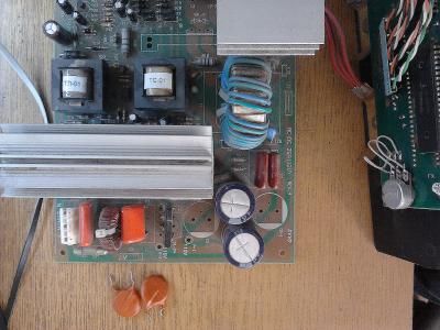

Сегодня на работе в очередной раз закапризничал мой лабораторный блок питания 24В 18А. С ним и раньше возникали небольшие проблемы - неустойчивая работа в режиме ограничения тока. Ток мог произвольно меняться при изменении напряжения или перемещении проводов. Было решено заняться его ремонтом.
БП сделан на микросхеме TL494 по типу компьютерного блока АТХ, только с более мощной силовой частью. Заземление не предусмотрено. Для начала я занялся проверкой электролитов. Несмотря на приличный возраст - около 14 лет, неисправных конденсаторов я не обнаружил, большинство из них имеют маркировку "low esr".
Во входном фильтре я обнаружил два оранжевых высоковольтных конденсатора, средняя точка соединялась с минусовой клеммой блока питания. С этой же клеммой соединен шунт схемы регулировки ограничения тока. Я выпаял эти два конденсатора
Итог - стабильное ограничение тока во всем диапазоне регулировок, перемещение проводов перестало влиять на величину тока.

Полезная информация. Я бы выпаял со средней точки и соединил их в воздухе. Пусть после индуктивностей и емкость будет, но без связей.
TOM
Там и так стоят металлопленочные конденсаторы до и после дросселя фильтра, их емкость значительно больше, чем у тех, что я выпаял.
