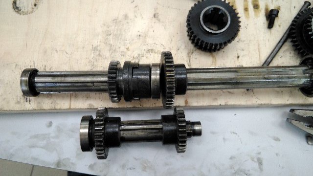

           1) Переключить мотор в треугольник, обороты вырастут, момент упадёт, но максимальный момент мотора останется неизменным. Следовательно, увеличив фазный ток в минике в полтора раза, получу в полтора раза больше момента при той же скорости и наоборот, при том же моменте в полтора раза больше скорости если оставить старые звёзды. Однако, больше 90км/ч разгоняться не планирую и поднимать ХХ выше этой скорости смысла нет.
           2) Сделать 2х скоростную КПП. От рекуперации отказываться глупо, по этому планетарные втулки отпадают. Вариатор Нувинчи теоретически может передавать момент в две стороны, но нужный мне крутящий момент она не потянет, а если вставить её в промежуточный сегмент с повышенными оборотами, то будет вносить слишком большие потери. Обычные вариаторы от скутаров тоже неэкономный вариант. Для электромотора, тем более что достаточно 2 передач с отличием по оборотам в 2-3 раза. Первая для горок, грязи и прыжков, вторая для дорог с высокой максимакой. Имеется в наличии КПП от токарного станка, там достаточно шестерёнок и шлицевых валов. Делать обе передачи зубчатыми черевато повышенными потерями и шумом из КПП, так что лучше сделать основную передачу прямой с помощью муфты, а пониженную/повышенную через 2 зубчатые передачи и дополнительный вал.
Пока вижу КПП как то так. Заштрихованные детали двигаются вправо-влево, слева пониженная передача, потом нейтральное положение, справа входит в зацепление зубчатая муфта для прямой передачи с пониженными потерями. Думаю, если ХХ будет 30-35км/ч на первой и 70-80км/ч на второй, то будет оптимально учитывая, что с Миником разгоняться можно примерно на + четверть скорости выше ХХ практически не теряя момента (50км/ч на первой и 100км/ч на второй).
Как думаете, имеет смысл такая конструкция, если по весу удастся уложиться в разницу весом миникрошки и киловаттника?

[user]RommT[/user], после переключения на повышенную, разгон до ~60-70 будет хуже чем сейчас. Может не получится сделать переключение под нагрузкой, например придётся для него ожидать остановки вращения мотора и/или добавлять обгонки на входе и выходе.
Наверное, для начала лучше в треугольник + повысить редукцию, правда может с железом или ещё чем-нибудь не повезти (будет на верхах перегреваться).

[user]SolarRay[/user], По железу тоже опасаюсь, частоты высокие получаются.
С самого низа разгон чуть пострадает, но за то начиная с середины и до верха будет лучше, так как сейчас у меня мотор пол разгона в опережении фаз работает и свои 6квт только до 40км/ч потребляет, потом плавно падает до 3квт на 85км/ч при ХХ на 60км/ч. Два года назад ездил на bmx с этим же мотором и контроллером, мотор был в том же колесе 20", но без редукции. Разгон был помягче но тоже очень приятный, особенно на верхах хорошо тянуло, в районе 60-70, ХХ был 105км/ч. Так что думаю мотору будет даже немного легче, так как потокосцепление на верхах будет полное, без ослабления, и редукция всё же треть момента от варианта с МК добавит.
Как то так, надо снять остальные шестерни и выбрать две пары по размеру. Сверху получается надо два вала пустить, снизу один.

Оказалось во всей КПП только две комбинации шестерёнок с совпадающимся расстоянием между осями, но к счастью одна из комбинайций по передаточному соотношению как раз подходит.
На прямой передаче второй вал будет полностью отключаться чтобы не превращать кпп в масломолотилку и не терять в КПД ещё сильнее, на двух цепях будет и так падать прилично. Пока думаю как сделать корпус, собираемый из пластин, или литой из алюминия. Наверно надо чтобы там было налито масло хотя бы на уровне второго вала, чтобы ресурс пониженной передачи был побольше.
Заказал питбайковское переднее колесо вместо моего заднего, чтобы не перетяжелять лишний раз и 16" передний встречается чаще заднего. С КПП хилая веловтулочка уже точно не потянет! И натяжители колеса надо будет поставить с обоих сторон, так как раньше одного еле хватало, периодически колесо передвигал назад в ровное положение, благо с эксцентриком это дело нескольких секунд.

КПП из станка имеет нюансы - её нельзя переключать на ходу. При такой массе ротора двигателя на одном конце и нагруженном колесе на другом конце ей покрошит зубья от таких переключений  очень быстро.
Хотя если использовать эту КПП как просто переключатель режимов езды "город/трасса" и переключать только при остановках, то жить будет.

Цитата: DIVAS от 25 Март 2018 в 16:26КПП из станка имеет нюансы - её нельзя переключать на ходу. При такой массе ротора двигателя на одном конце и нагруженном колесе на другом конце ей покрошит зубья от таких переключений  очень быстро.
Скорее всего можно будет переключать при сброшенном газе, по крайней мере видел как токарь это делает. Но на прямой передаче разгон всё равно будет динамичней, так как мотор в насыщение по оборотам не будет сразу выходить. Но конечно есть риск зубья поломать, ширина шестерёнок всего 8мм.

Цитата: RommT от 30 Март 2018 в 11:19Скорее всего можно будет переключать при сброшенном газе, по крайней мере видел как токарь это делает.
Я тоже видел... И кучу стального фарша из ломаных шестерён в картере КПП станков я тоже видел... Не все токари одинаково полезны для станков. После некоторых станки быстро ломаются.
Ротор МК - это большая масса, большой момент инерции. Катящееся по дороге нагруженное колесо - это тоже большая инерция. Если две больших инерции столкнутся на очень разных скоростях на зубьях шестерён - кирдык зубьям.
Чтобы мягко переключить передачу, нужно обеспечить примерно равные скорости зубьев. Проще всего остановить механизм, но есть и другие способы.
Эти способы хорошо знакомы опытным автолюбителям, ездившим на автомобилях "Таврия" - там трос сцепления часто рвётся в самый неподходящий момент и приходится осваивать езду без сцепления. Старт с места на стартёре на 1ой передаче, потом разгон, игра оборотами ДВС на слух и включение второй передачи... Потом третью и четвёртую также, на слух.
Т.е. нужно сбросить газ, потом скинуть КПП на нейтраль, после этого синхронизировать скорость зубьев шестерён (т.е. управлять оборотами двигателя, пока скорости зубьев КПП не будут почти равны) и уже после этого втыкать другую передачу.
В Вашем случае можно переключать также.
Вы, кажется, что-то писали про Ардуино в начале темы. Я думаю, Вы без труда разберётесь, как с помощью Ардуины и пары сервомашинок полностью решить эту проблему до полной автоматизации переключения по нажатию кнопки, или хотя бы сделать просто синхронизатор оборотов для безопасного ручного переключения.
А я тут ещё вспомнил, что есть такая штука, как КПП от мотоцикла. Там и сцепление есть, и передач побольше... Хотя и проблем с использованием без родного двигателя тоже немало.
