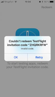

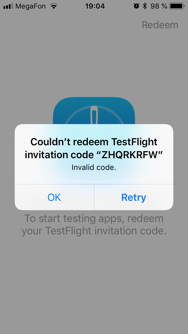

А можно как-то код запросить новый? А то мне выдаёт будто с тем что есть - нельзя:

Цитата: Ariston от 23 Июнь 2018 в 19:10А можно как-то код запросить новый?
Продавец не в курсе, к сожалению. Вот сайт производителя, попытайтесь с ним решить вопрос. https://www.lithiumbatterypcb.com

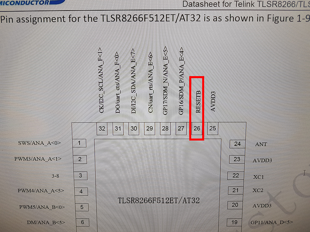

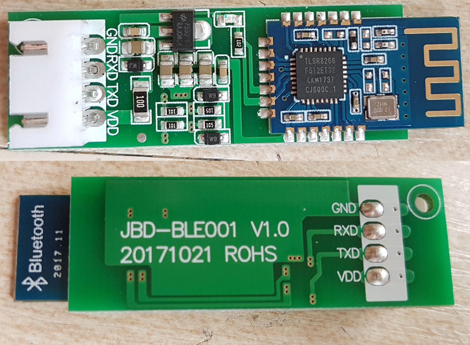

BMS отличная но мой экземпляр имеет неприятный глюк. Во время катания, раз в 60-100км отваливается связь по блюттуз. Виснет намертво, либо сам блютуз, либо BMS, неизвестно.
Лечится перетыканием разъема блютуз. Может это плохой контакт в разъеме от тряски зависает.
Подскажете где сделать ресет на блютузе или самой BMS? Хочу сделать кнопку, а то приходится разбирать корпус каждый раз для того что бы переткнуть разъем. Фото блютуза во вложение.

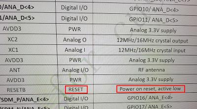

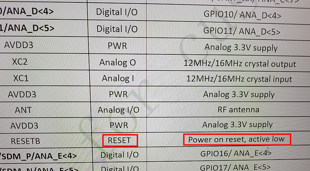

Вот нашел даташит на TLSR8266f512et32 которая стоит в Bluetooth. Reset это 26 нога она идет к конденсатору который другой ногой идет на землю. Уровень сброса низкий. Я правильно понимаю чтобы сбросить Bluetooth надо кратковременно подать GND (землю) на 26 ногу?

Делай кнопку на разрыв Vdd
Пробовал, и VDD и GND рвать не помогает, не знаю почему, на зеленой плате куча кондеев по питанию, входящее напряжение 11,2В которое потом линейником преобразуется в 3.3В. Помогает только перетыкание разъема
