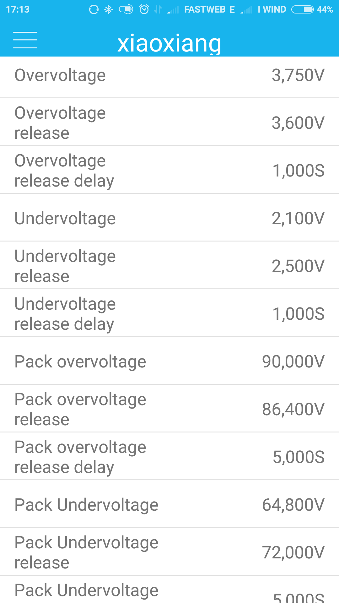

подскажите как изменить параметры Pack Undervoltage , и Pack Undervoltage release . в программе с компютера тоже не могу найти где меняется етот параметр.
electronic
Он зависит от установленного значения на ячейку умноженного на количество секций, то есть меняется только ячейка

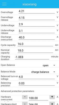

помогите, что обозначает каждый параметр или где можно посмотреть
FobOrgan
Цитата: jenia от 13 Апр. 2018 в 20:51помогите, что обозначает каждый параметр или где можно посмотрет
overvoltage - отключение зарядки по достижению напряжение на любом из элементов
overvoltage release - включение зарядки после overvoltage только после того, как напряжение на всех элементах опустится ниже указанного
undervoltage - отключение нагрузки при падении ниже указанного на любом из элементов
undervoltage release - включение нагрузки после undervoltage если напряжение на всех элементах стало больше указанного
open balance - включение и отключение балансировки в принципе
balance mode - балансировать только при зарядке или только после того как зарядка будет отключена
balanced turn-on voltage - напряжение выше которого начинают работать балансиры. Если выбран режим балансировки при простое, то БМС будет балансировать пока не засадит все ячейки до указанного напряжения.
