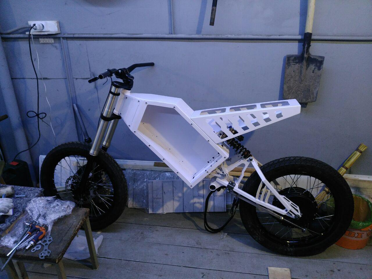

Вдохновившись этой темой, решил создать свою. Только в мотоциклетном разделе, т.к. педалей не планируется, да и вообще велозапчастей минимум.
Так как мой E-KROSS развалился (чутка покрылся трещинами на самом деле, ссылка1, ссылка2), решил не издеваться над ним и перейти на новую раму. Выбор пал на отечественный, широко известный на форуме, Телепортатор Хэви. Рама крепкая, большая, можно много-много батареек разместить, совместима с мото подвесками. Не имеет аналогов, как я считаю, это самая большая рама, доступная на рынке.
Планируемые ТТХ:
  • запас хода 100-150км (4.4кВтч лития на борту)
  • максимальная скорость ~100 км/ч (кратковременно, если ветер попутный =)
  • 80 км/ч номинальная скорость
  • грузоподъемность ~150кг (жену прокатить, мешок картошки подвести)
  • никаких педалей! это не велосипед.
Собственно, для реализации этого не придется выбирать/подбирать никакие комплектующие, все уже есть, нужно только сдуть пыль, накопившуюся за осень-зиму и собрать.
Раму получил в новогодние каникулы, пока что выполнил лишь пару квестов:
- установка вилки
- установка маятника
- установка амортизатора
Вилка. С установкой вилки проблем не возникло. Купил полуинтегрированную рулевую, запресовал подручными средствами, вилка отлично встала.
Маятник. А вот с установкой маятника оказалось не все так просто. Во-первых, документация/инструкции практически отсутствуют. Информацию пришлось добывать с ютуба(канал веломастеров), из раздела MAXEBIKE и допрашивая коллег в личке. Вообщем, все сделано впритык. Болт-ось пришлось забивать молотком, кронштейн амортизатора  пришлось немного раздвинуть с помощью шпильки и пары гаек (чтобы вторая шайба влезла между подшипником и кронштейном). Вообщем, потратил пару вечеров играясь с положением кронштейна, снимая/устанавливая маятник. Надеюсь, больше не придется этим заниматься.
Официальный мануал:https://electrotransport.ru/index.php?topic=31518.0
У коллеги [user]DragonTM[/user] тоже возникло много похожих вопросов: https://electrotransport.ru/index.php?topic=31477.0
амортизатор. С установкой амортизатора тоже не все просто. Стандартные крепления рассчитаны на амортизатор ~290мм, поэтому пришлось просверлить два дополнительные отверстия, чтобы кронштейн-ухо опустить ниже. Это самое простое. Далее, пришлось искать токаря, который выточит втулки (обычно, велоаморты устанавливаются с 8мм болтом, а тут 10мм, плюс ширина уха меньше на ~4мм, чем у велосипедов). Съездил к товарю, скрафтили втулки, наместе еще доработал напильником. Еще целый день потрачен на установку амортизатора :)

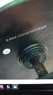

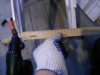

Установка МК. Оказалось, что маятник по дропаутам уже, чем мотор. Мотор (Leili 50H) рассчитан под 150мм дропауты, а у моего маятника ~140мм. Вставил сперва одну сторону оси, а чтобы вторая влезла пришлось раздвинуть маятник монтажкой. Получается, у меня нету возможности отцентровать мотор с помощью шайб и снятие/установка в поле будет затруднена.
Продолжение следует, еще куча работ по электрике, выравниванию мотора в маятнике, установка аксессуаров.
Вцелом, рамой пока доволен, смотрится очень круто и мощно (по сравнению с бывшим е-кросс).

[user]klyushkov[/user], поменять маятник на маятник с нужной тебе шириной дропов у производителя нельзя?

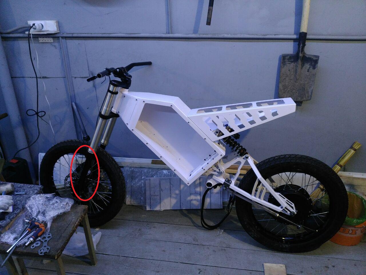

[user]klyushkov[/user], Что то одето на ноги вилки черное для защиты от пыли? не разглядел на фото что это.
klyushkov
Раздвигаем дропы.
Исходное состояние 140мм.

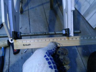

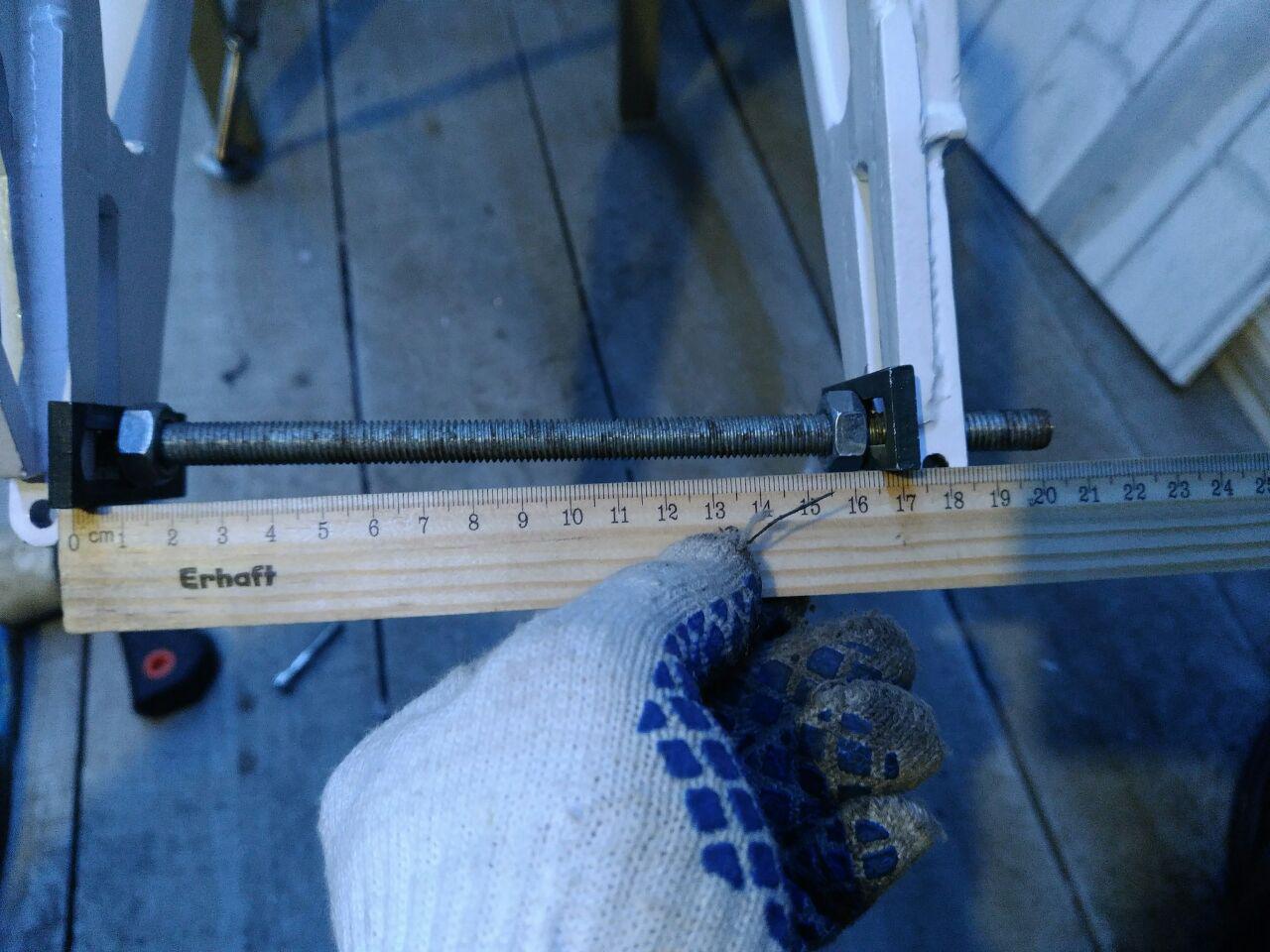

Берем М10 шпильку, пару гаек, крутим до ~175мм (довольно-таки туго идет после 170мм!)
Снимаем шпильку и получаем заветные ~155мм. Теперь мотор несложно вставить и зажать его гайками.
Полчаса времени всего лишь, повезло что под рукой была М10 шпилька (полезная вещь в хозяйстве :)).
[user]DragonTM[/user], на ногах вилки ничего нет.

se80
[user]klyushkov[/user], симетрия от такого расширения не потерялась ?
DragonTM
[user]klyushkov[/user], А крепление тормозов не уплыло после расширения?
А про черный цвет, так и не понял что это? не краска же?
klyushkov
[user]DragonTM[/user], не знаю, я не устанавливал задний тормоз, но не думаю, что там будут проблемы, на глаз вроде все параллельно.
Не краска, конечно же, анодирование какое-то. Просто черные ноги, по дефолту, никакого тюнинга.

jazg
Все равно же вело тормоз на типичном адаптере можно подвигать, чтобы соответствующую параллельность ему придать
