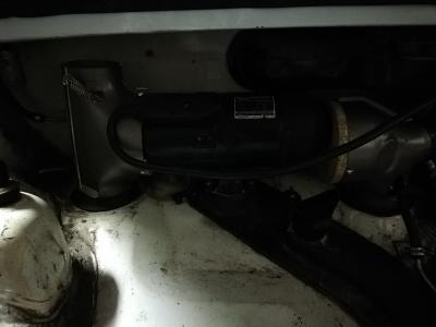

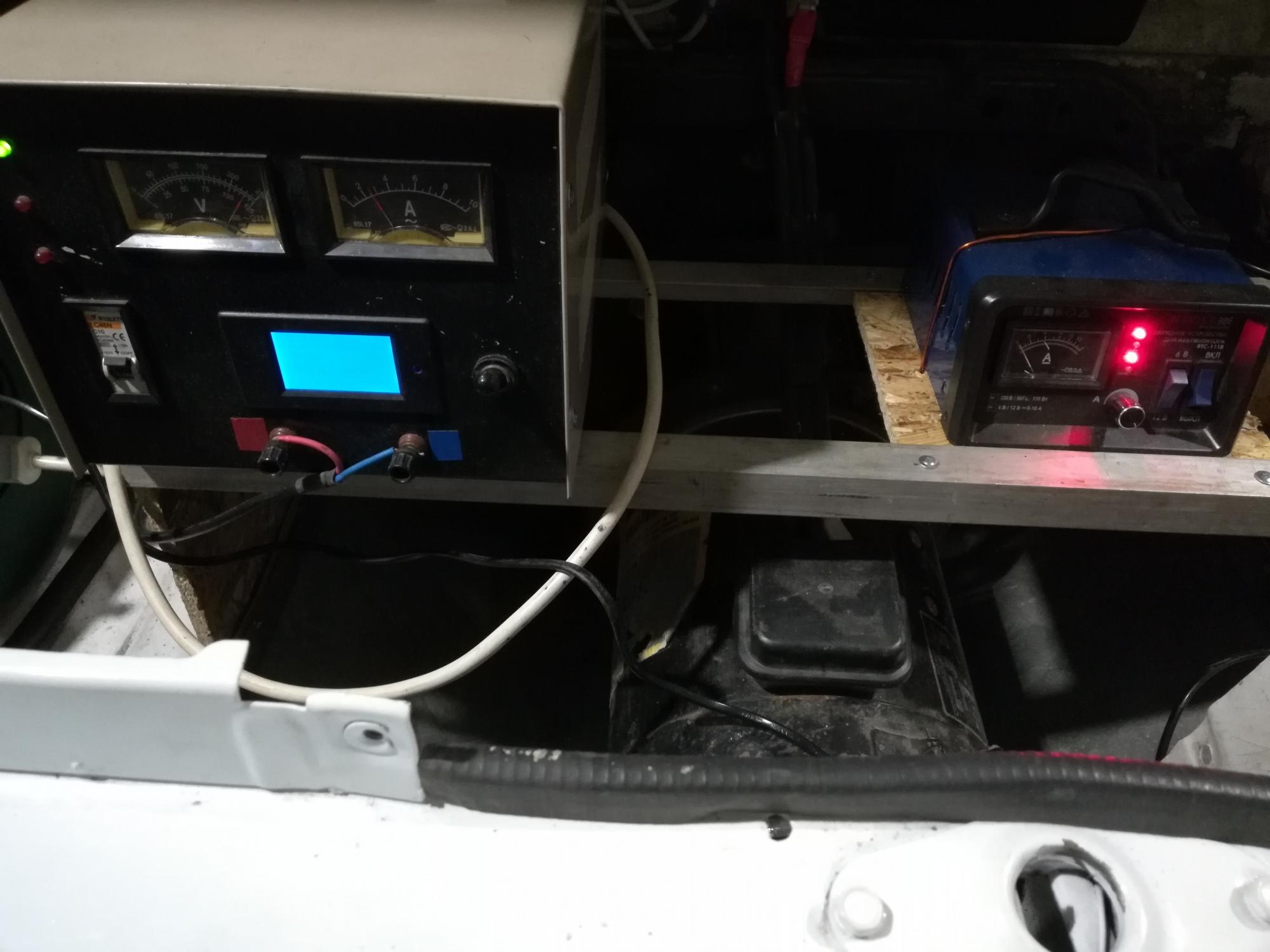

Уважаемый Newgamer, а родной акб оставили или бортовую сеть питаете от лифера? Если остался родной акб надо же его переодически тоже подзаряжать.
Newgamer
[user]Благий[/user], бортовой АКБ оставил штатный. Заряжается от отдельного стандартного ЗУ для СК АКБ.
Зарядник установлен под капотом (сзади, где был мотор), цепь заряда подведена через родной провод, использовавшийся для стартера в варианте с ДВС. Я его не снял и очень доволен этим.
Дополнительный Лифер на бортовую сеть дорог и не удобен в установке (нужна термостабилизация зимой, а следовательно нужно перенести его в отсек с подогревом, протянуть доп провода и тд и тп.) Нагрузка на СК АКБ не большая, режим эксплуатации - "не бей лежачего". Фары, автоматика и поворотники. Сейчас ещё заменил штатную печку на Webasto дизельный сухой фен. Он тоже питается от  СК АКБ. Просто праздник какой-то. Тихо, тепло. Включение заведено через родной выключатель печки. Никаких накалов, продувок и угара в салоне. Расход - "ваще никакой". "Ездию и радуюсь".

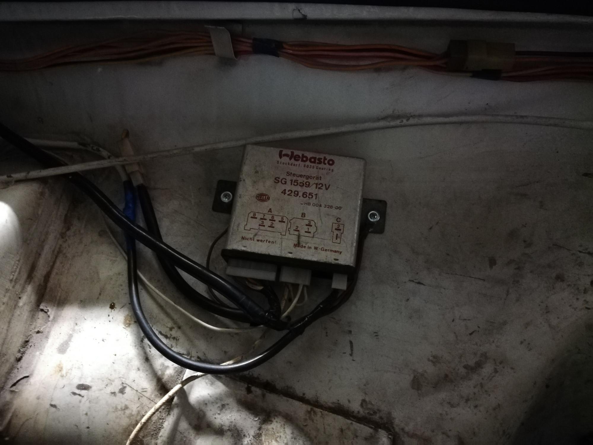

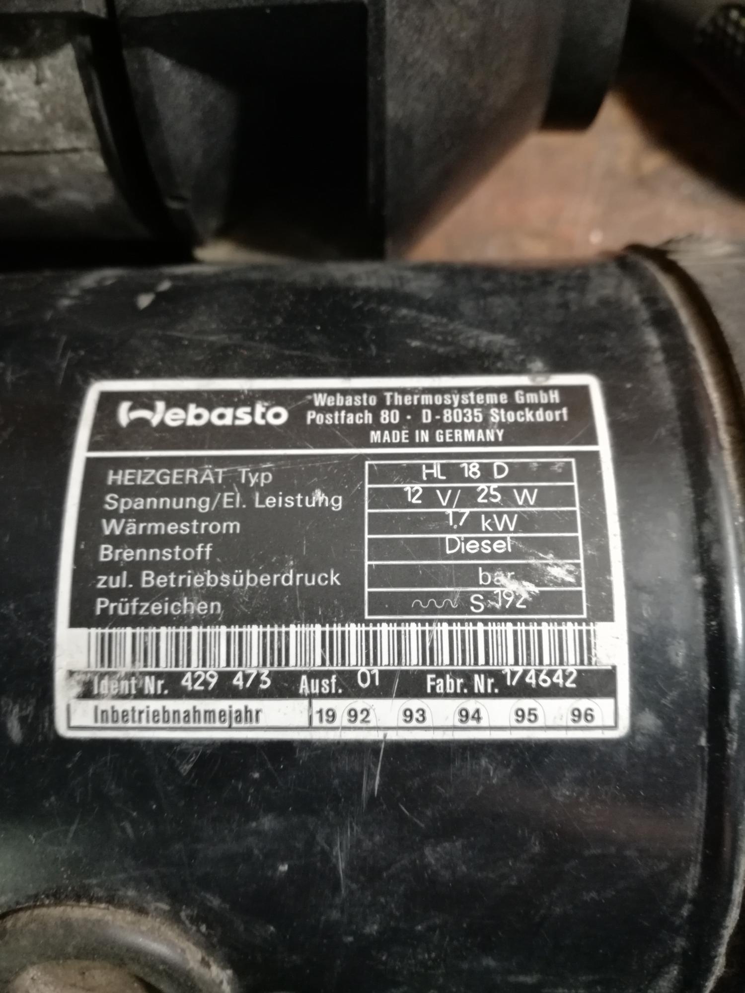

Newgamer
Вот они, "Вебасты"  :-)
А это бачёк для топлива для печки. Установлен на месте запаски. Топливопровод - штатный.

Да, зарядники установлены так:
Там в удлинитель (на 50 м) воткнут подогрев батареи.

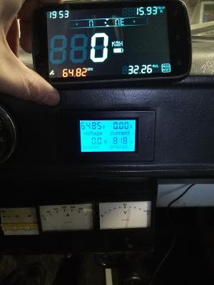

Это моя крайняя поездка. Сверху показания GPS спидометра, снизу расходомер. (расход надо умножить на 2, так как шунт вместо 100А установлен на 200А)
К пробегу надо добавить ещё один км (забыл вовремя включить спидометр)
В итоге расход примерно 96 Втч на км. После заливки искричества в АКБ получим примерно 115-117 Втч на км. Это по городу. Вот она, суровая правда жизни...  :-)

Цитата: Newgamer от 02 Май 2018 в 00:56(расход надо умножить на 2, так как шунт вместо 100А установлен на 200А)
Разве показания шунта от этого параметра зависят? Это вроде номинальный ток, на который рассчитан шунт. А надо смотреть на параметр "милливольты" - обычно на шунтах 50mV или 75mV - именно от этого параметра зависит достоверность измерений.
Newgamer
Параметр в мВ указывается для номинального тока (50, 100, 200 и тд Ампер), то есть при прохождении тока 200А падение составит 75мВ. От этого и надо плясать.
Поэтому я и умножаю на 2. Падение 75мВ должно быть при токе 100А (на это рассчитан прибор) , а у меня при 200А
ЗАЗ-968М "Зверюга" продан. Трайк "Конёк горбунок".
Электро Ока - шустрый "Мини КАМАЗ"
big17
Но смотреть то нужно номинал шунта, а не прибора?
Т.е. если шунт номиналом 100А, то при прохождении через него 200А значение на нем будет 150mV
Newgamer
 :-D
Правильно.
А теперь то же самое, но с другой стороны:
Шунт на 200А, при токе 100А падение 75мВ /2=37,5мВ. Прибор "думает", что шунт на 100А и считает при таком падении, что ток всего 50А, соответственно при этом потребление учитывается (при неизменном напряжении) в 2 раза меньше реального. Поэтому я и умножаю на 2 показания прибора.  :kidding:
Newgamer
Этот прибор больше 100А не ест к сожалению, "начинает давиться".
Но есть и положительные стороны: авто запись последних показаний при снятии питания,  отсутствие необходимости дополнительного питания... Блин, все вроде бы из положительных сторон :-)
