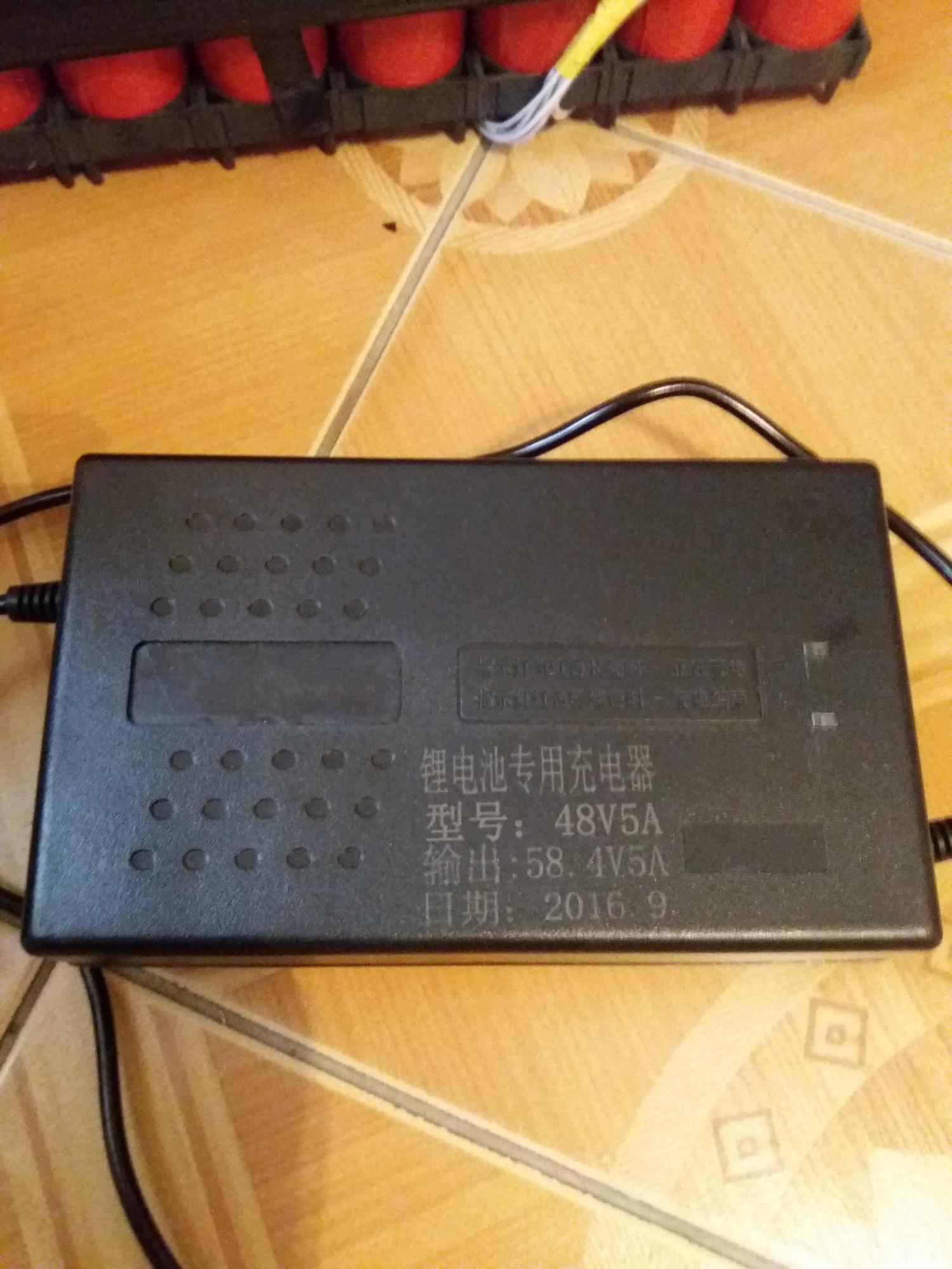

Помогите решить проблему с lifepo4 аккамулятором. Собрал аккум на 48вольт 32 АН из банок форм-фактора 40160(каждая банка 3.2в номинальное напряжение, 16АН емкость). Банки бу из китая, бмс BMS LiFePo4 16S 48В разряд 30A(пик до 90А), заряд - 5A -новая, зарядное устройство на 48вольт, 5А зарядный ток. ЗУ на фото. Сегодня только собрал и решил зарядить батарею. Изначально каждая банка имела напряжение в 3.18-3.2вольта. После сборки тестером промерял напряжение на батареи, показало 52 вольта. Включил ЗУ, ЗУ проработало около часа, и потом отключилось. Промерял напряжение на батареи, показало 53.3вольта, напряжение на выходах бмс под нагрузку показывает 52.9вольта. Пытался еще раз включить, ЗУ больше не включается, отключается как будто батарея полностью заряжена. Но на сколько я понимаю, полностью заряженная батарея должна иметь по 3.6-3.65 вольта на банку, на всем аккуме должно быть 58 вольт. У меня же выше 53.3 не поднимается. В чем может быть проблема? Проблема в банках, в БМС? или в ЗУ? Или все таки так и должно быть и все нормально

[user]kovmax1806[/user], проверьте напряжение на каждой паре элементов. Если хотя бы на одном из элементов напряжение привысит норму, то БМС отключит зарядку. Если разница в уровне заряда элементов слишком велика, то БМС не сможет отбалансировать и придется это грубо сделать вручную.
Steel RAT
[user]kovmax1806[/user],  у вас напряжение с ЗУ не поднимается выше или БМС выключает зарядный ток?
Вольтметр к выходу ЗУ подключите и посмотрите напряжение при отключенном от розетки ЗУ и подключенном.
"ЗУ отключилось" это загорелся светодиод "заряда закончен" или что происходит?
Вы БМС зря замотали в кучу. Она вообще-то греется и должна хорошо охлаждаться при балансировке.
Я думаю, что у вас одна из ячеек достигла напряжения 3,7В при этом БМС отключила батарею от ЗУ.  Это нормальное явление. Называется процесс балансировки.
БМС немного разрядит эту ячейку и снова включит ЗУ.
БМС на фото не видно, но, думаю, что цепи балансировки там дохлые - 20 мА или типа того.  Ваши банки могут балансироваться неделю.
Просто наблюдайте.  БМС будет периодически включать и выключать подачу напряжения заряда на АКБ. Напряжение будет расти и в конце, когда батарея сбалансируется, достигнет искомых 57,6В.

Спасибо за советы. Проверил утром напряжение на каждой паре ячеек. Итого 15 пар ровно по 3.1 вольта, и одна пара 3.6 вольта. День простояла батарея не подключенная к ЗУ, вечером проверил, все пары по прежнему по 3.1 вольта, одна пара уже 3.4вольта. Включил ЗУ, пошла зарядка, заработал вентилятор в ЗУ, через 2 минуты ЗУ отключилось. Проверил, опять на этой же паре ячеек поднялось до 3.6 вольт. БМС отключает зарядку из за этой пары ячеек. Что делать дальше? Почему бмс заряжает только эту пару ячеек? Почему не балансируется. Как можно отбалансировать вручную? спасибо
Добавлено 19 Янв. 2017 в 22:13
Если подключить аккум к нагрузке и разрядить полностью, а потом заново зарядить, поможет это ситуации или нет?
Dimy4
Нет, не поможет, следите за рукой за мыслью:
1) Высаживаете в ноль батарею.
2) Пара "выдающихся" ячеек остаются частично заряженными.
3) Заряжаете батарею на полную.
4) "Выдающиеся" ячейки зарядятся раньше, и вновь "перекосят" батарею.
Вам нужно или вручную дотянуть ВСЕ ячейки до максимума модельной зарядкой попарно, или "стравить" лишний заряд на той самой паре ячеек.  Советую второе - быстрее, и не нужна хитрая зарядка.
Возьмите какой-нибудь мощный потребитель тока типа электроплитки или автомобильной лампы из фары, и нагрузите перезаряженные (относительно других) ячейки, контролируя напряжение на них.
НЕ превышайте допустимый для банок ток.
Когда напруга дойдёт до 3 вольт под нагрузкой - отключайте плитку), и ставьте АКБ заряжаться на ночь.
Основной "перекос" в батарее уберётся, а впоследствии вы сможете таким же макаром подровнять остальные параллели, не увлекайтесь только)

Сейчас вытащил из общей батареи 2 параллельные банки, где показывало 3.6 вольт. И когда начал их мерять по отдельности, то одна была 3.6 вольт, а вторая из этой пары 1.65 вольт. Почему появился такой дисбаланс в паре параллельных банках? По идеи параллельные банки должны выравниваться сами, как вы выше и написали. После этого поставил вместо этих двух банок другие 2 банки, на которых показывало по 3.2вольта. Начал заряжать всю батарею. И опять, только уже другая пара банок, стала показывать 3.7 вольта, тогда как на остальных по 3.32. Тоже вытащил эти банки, и такая же ситуация, на одной банке 3.7 вольта, а на другой из этой пары 2 вольта. Такое ощущение что заряд перетекает из одной банки в другую в параллельной паре. Может быть такое?
Мне кажется разряжать нагрузкой не вариант. Я не угадаю когда нужно прекращать разряд нагрузкой, в итоге у меня так все 15 остальных пар могут выстреливать.  Если все таки разобрать батарею, и соединить все банки параллельно, между ними заряд уравняется? нужно ли бмс подключать или просто соединить все параллельно, в итоге получим батарею 3.2 вольта (16АН * 32шт). Сколько нужно выдержать времени чтобы произошло уравнивание зарядов в банках?
IvanM
[user]kovmax1806[/user], видимо это банки на выброс, у них огромное внутреннее сопротивление раз они подключены параллельно заряженным элементам и не заряжаются.
Может, если сильно разное внутреннее сопротивление. При зарядке почти весь заряд берет на себя банка с минимальным сопротивлением, после отключения он медленно перетекает из нее в банку с большим. Это ненормально, такие сборки делать нежелательно.
Судя по всему, тут светит индивидуальный замер каждой банки, чтобы понять, что каждая из себя представляет. Перебирать вслепую - это надолго и без гарантий успеха.
Steel RAT
[user]kovmax1806[/user],  стоит разобрать всю батарею и промерять каждую банку под нагрузкой.
Нагружаете хотя-бы бы на  2 А керамическим резистором 10 Вт 2 Ома.
И меряете напряжение под нагрузкой через 20-30 секунд после подключения.
В идеальном случае напряжения должно быть максимально близкими.
Все банки, которые резко просели, заряжаете индивидуально от модельной зарядки.

Итак сейчас все промерял еще раз. И так в собранной батареи промерял все 16 пар по 2 элемента. В итоге все пары показали 3.30-3.31 вольта, одна пара показала 3.20 вольта, и еще одна пара показала 3.65 вольта, эта та из-за которой происходит отключение ЗУ. (та пара где сейчас показывает 3.20 эта 2 другие банки, которые я вставил после того как на этом месте тоже шел перезаряд, я поменял обе банки эти на другие.) После этого я разобрал всю батарею и стал мерить все ячейки отдельно. Итак все 14 пар где показывало по 3.30 вольта в паре, по отдельности ячейки эти в этих парах тоже показывают 3.3 вольта. Та пара где показывает 3.2 вольта, также по отдельности показывает по 3.2 вольта на каждой.  Самое интересное, та пара где показывало 3.65 вольта, стал мерить по отдельности и офигел немного, на одной банке показывает 3.62 вольта, а на второй аж 0.94 вольта., часа 2 назад было 3.45 вольта и 2 вольта соответственно. Сейчас прошло 15 мин, еще раз промерял на банке где было 0.94 вольта напряжение стало пониматься и уже показывает 1.35 вольта. Т.е получается заряд в этой паре перетекает из ячейки где было 2 вольта в ячейку где было 3.45 вольта, и в итоге стало 0.94 вольта и 3.65? Так что ли? что то мистика какая то.
Что делать в этой ситуации. Может тоже вставить вместо это пары еще другу пару ячеек с зарядом в 3.2 вольта? не появится ли на другой паре еще какой нибудь также же разбаланс?
Dimy4
Цитата: kovmax1806 от 22 Янв. 2017 в 23:25
... на одной банке показывает 3.62 вольта, а на второй аж 0.94 вольта., часа 2 назад было 3.45 вольта и 2 вольта соответственно. Сейчас прошло 15 мин, еще раз промерял на банке где было 0.94 вольта напряжение стало пониматься и уже показывает 1.35 вольта. Т.е получается ...
.. То есть получается, что у вас один элемент из этой пары полностью заряжен, а второй сдох, и вся батарея из-за этого может выдать только половину ёмкости.
Замените сдохшую банку подобной, или всю параллель одним элементом подходящей ёмкости.
Цитата: kovmax1806 от 22 Янв. 2017 в 23:25Что делать в этой ситуации. Может тоже вставить вместо это пары еще другу пару ячеек с зарядом в 3.2 вольта? не появится ли на другой паре еще какой нибудь также же разбаланс?
1) Если в БМС НЕ пробит именно этот канал, и банка сдохла по каким-то другим причинам - конечно поставьте вместо одной или всей этой пары другие рабочие элемнты.
2) Сколее всего - сдохла именно одна банка, вы ёмкость имеющихся измерьте модельной зарядкой, и скомпонуйте в пары по ёмкости.
