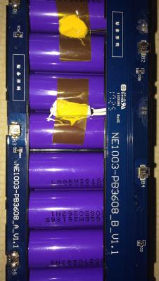

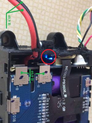

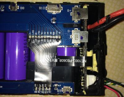

Добрый день всем.
Прошу помочь, кто знает.
Есть вот такая батарейка
я так понимаю, одна из первых версий. с своеобразным силовым подключением.
и BMS "не такой как у всех"
возможно/изначально проблема была штатной - "отвалились лепестки", на силовых клеммах акб и на выходе с BMS напряжение меньше 20 В.
Пропай "вернул (я так думал) акб в строй", НО теперь постоянно горит синий "светик" на плате BMS.
"перезагрузка"  кнопкой сброса не помогает. к стати на данной плате она в другом месте.
может кто сталкивался с такой BMS, да и проблемой в целом -
- Напряжение на силовых клеммах акб и на выходе с BMS в норме, но постоянно горит синий светодиод на плате BMS -

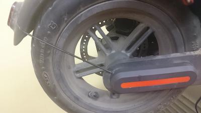

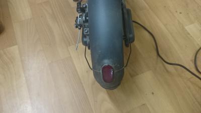

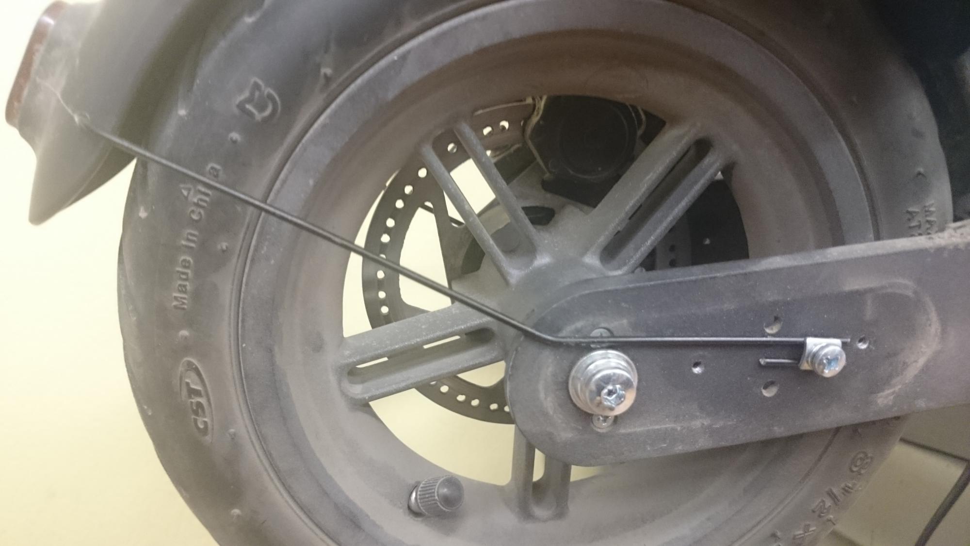

Надоело мне трясущееся заднее крыло. Я просто веду самокат, смотрю на крыло - а оно дрыгается. Хорошо я при покупке защиту провода сделал.
Вобщем, решил я от этого избавится, сделать поддержку крыла. Использовал черные 2мм велосипедные спицы.
Доработка простейшая, результат хороший, крыло стало жестким, не дрыгается. Выглядит, как будто так и было.
Сделал отверстие с резьбой под М4, и 2мм отверстия по бокам крыла, пазы в пластиковых крышках в месте входа спицы. Заняло пол часа.

Цитата: Hoborg от 30 Апр. 2019 в 14:43Использовал черные 2мм велосипедные спицы.
большое спасибо за подсказку про спицу  :wow:
Hoborg
Единственный минус такого решения - надо быть осторожнее в лифте и не бить задним крылом в стену с размаху. Ну посмотрю, как будет жить такая конструкция. Можно немного изменить ее, изогнув спицы так, чтобы они не на сжатие работали, а на изгиб, это уменьшит опасность при ударе крылом.

ivinn
Цитата: ivinn от 29 Апр. 2019 в 12:10- Напряжение на силовых клеммах акб и на выходе с BMS в норме, но постоянно горит синий светодиод на плате BMS -
после восстановления контактных групп на акб, осталась проблема - постоянно горит синий светодиод на плате BMS и она  была отложена на некоторое время. с ней ни чего не делалось.
на сего "неисправность самоликвидировалась"
синий светик мигает штатно, что было :bn:  - бум проводить тестовые испытания.

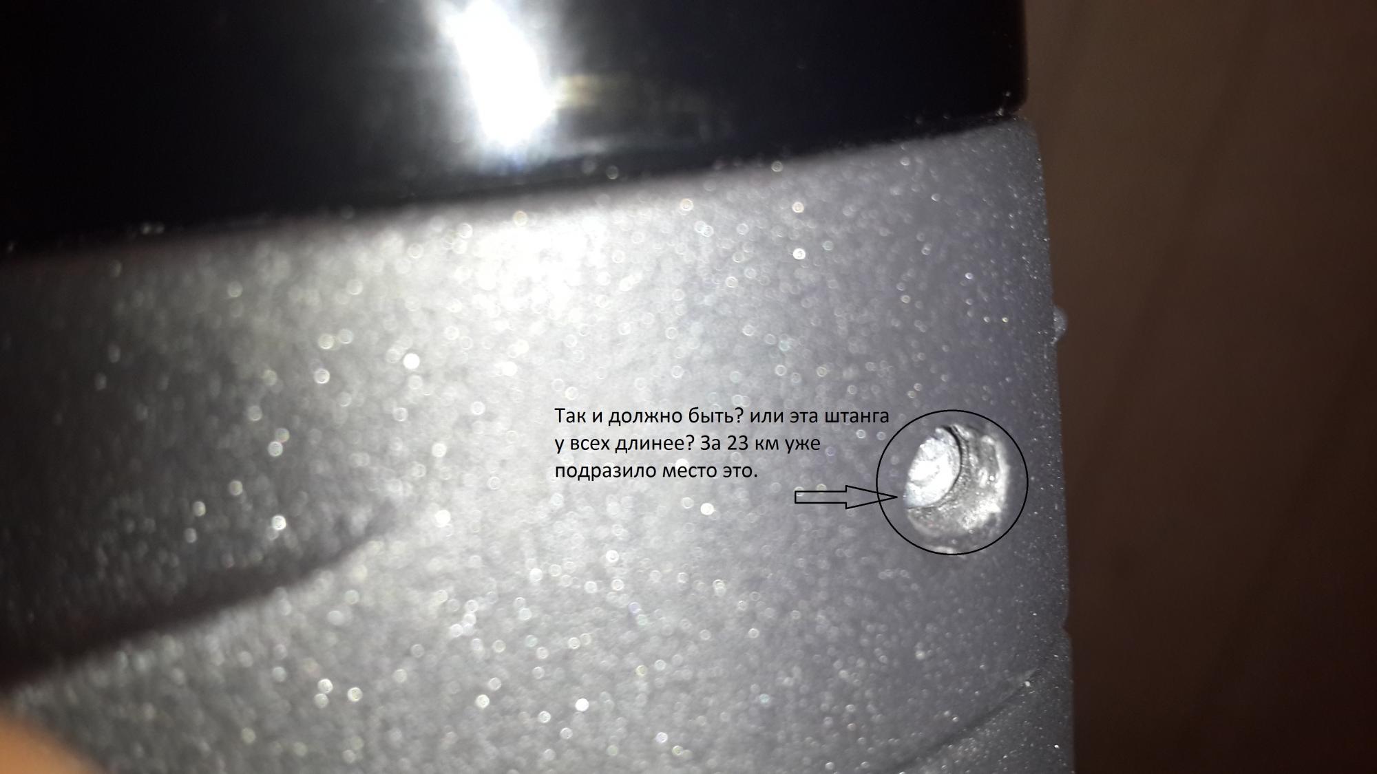

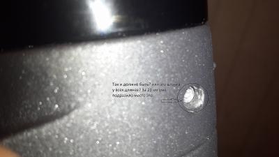

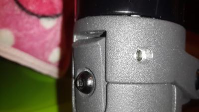

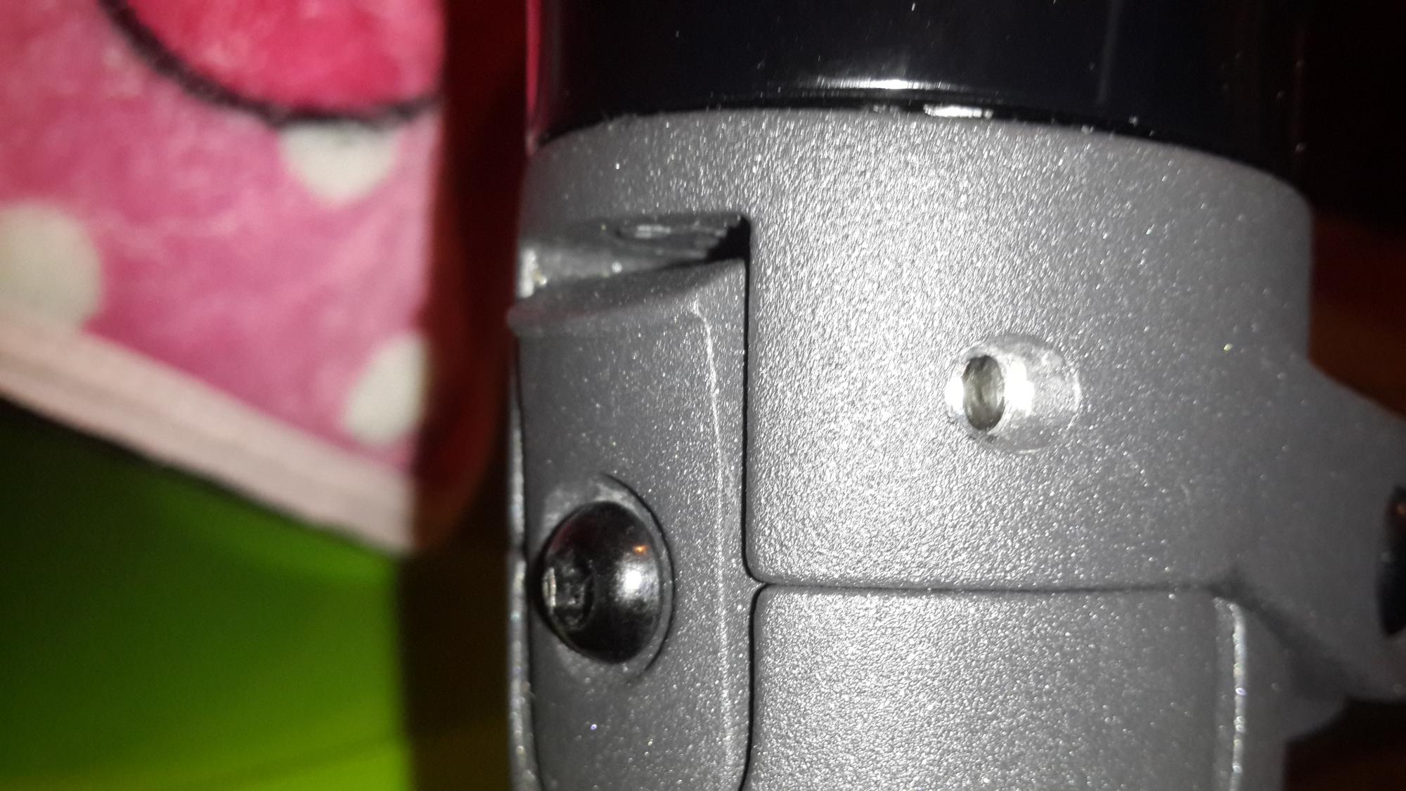

Доброе утро. После 23 км возникла проблема. Начал очень сильно греметь в передней части. Как я понял это крепление складывающегося механизма ( место где оно фиксируется). И сам язычок г- а именно внутренняя штанга гремела. Как будто она коротка, и болтается там когда самокат разобран.  За 23 км эта короткая штанга там уже успела разбить этот паз. Что же дальше будет? Это брак? Или у всех так? Езда только по ровному асфальту.

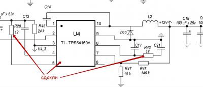

ololenok
Залило мотор-колесо, вследствии чего вылетел u4 и унес с собой u3 (или наоборот, не важно).
С ними ушли R28, R43 (низкоомники).
Заменил резисторы, TPS54160A заменил на TPS54160, а U3 просто выпаял, пока будем тестить цепь питания 12v отдельно.
При подаче положительного импульса на EN (3 вывод), u4 не стартует. Пробовал мультиметром и кнопкой с руля.
В связи с этим вопрос, а реально ли R28 должен быть 12 ом? Чет по типовым схимам включения, там 300-400К обычно: http://www.ti.com/lit/df/tidrnn1/tidrnn1.pdf
На что еще может жаловаться u4?
