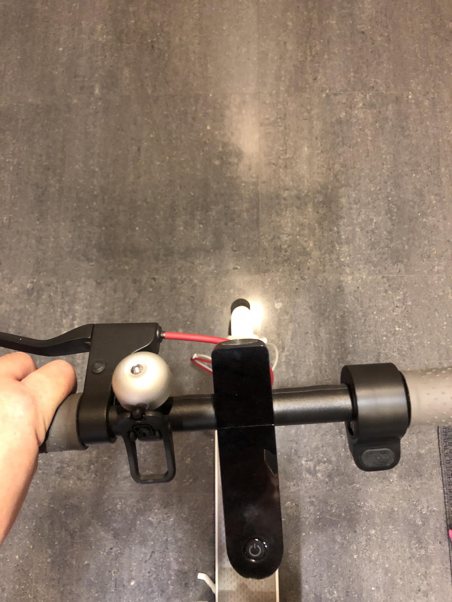

Цитата: IIIALIKIII от 09 Июль 2018 в 12:46Подскажите пожалуйста, как центрировать руль на Сяо?
руль смотрит в сторону?
Два варианта - 1) сверху 4 шестигранника закручены не по центру.
2)или в районе подшипника рулевой стойки раскручено и установлено криво. Отпустить 2 шестигранника сбоку, можно слегка ослабить шестигранник подшипника рулевой и повернуть руль ровно.
смотри сперва где криво стоит
IIIALIKIII
zelen50
Цитата: IIIALIKIII от 09 Июль 2018 в 13:502) эффекта не даёт.
после того как раскрутите шестигранники сбоку отпустите на один оборот шестигранник рулевой и постучите сбоку киянкой по механизму складывания. Всё и разберётся.
Rjkz
Цитата: IIIALIKIII от 09 Июль 2018 в 12:46Подскажите пожалуйста, как центрировать руль на Сяо? По форуму не нашел ответа.
давайте фото Вашей неисправности, для понимания.

Фото

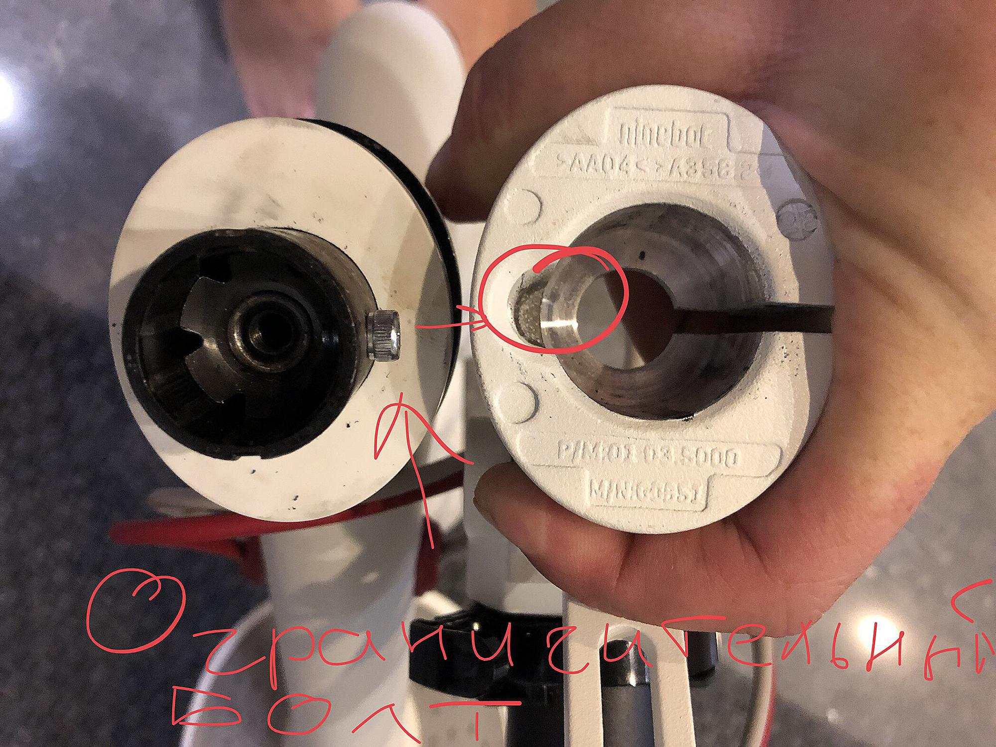

PS: пожалуйста не давайте следующие советы:
«Ослабьте два винта слева под механизмом складывания и тогда руль повернется»
«Побейте киянкой, точно повернется»
«Зафиксируйте чем-нибудь мотор-колесо и как следует ударьте кувалдой по рулю, 100% повернётся!»
— не повернется, в механизме складывания есть выемка под ограничительный болт в рулевой рейке, иными словами руль повернется если вытащить этот болт, а это худший вариант.
Есть ли какой-то дельный реальный совет от тех, кто знает как исправить проблему?

[user]Rjkz[/user], спасибо что пытаетесь помочь, но вы стреляете мимо цели, ибо это Ваши предположения, а не советы по устранению проблемы.
Ниже фото, на нем виден ограничительный болт, а в механизме складывания есть под него выемка, эта особенность не дает выровнять руль данным способом.
Фото
Rjkz
[user]IIIALIKIII[/user], Ок, верно. Нужно посмотреть внимательно какие детали не соостны. Рулевая колонка, руль.

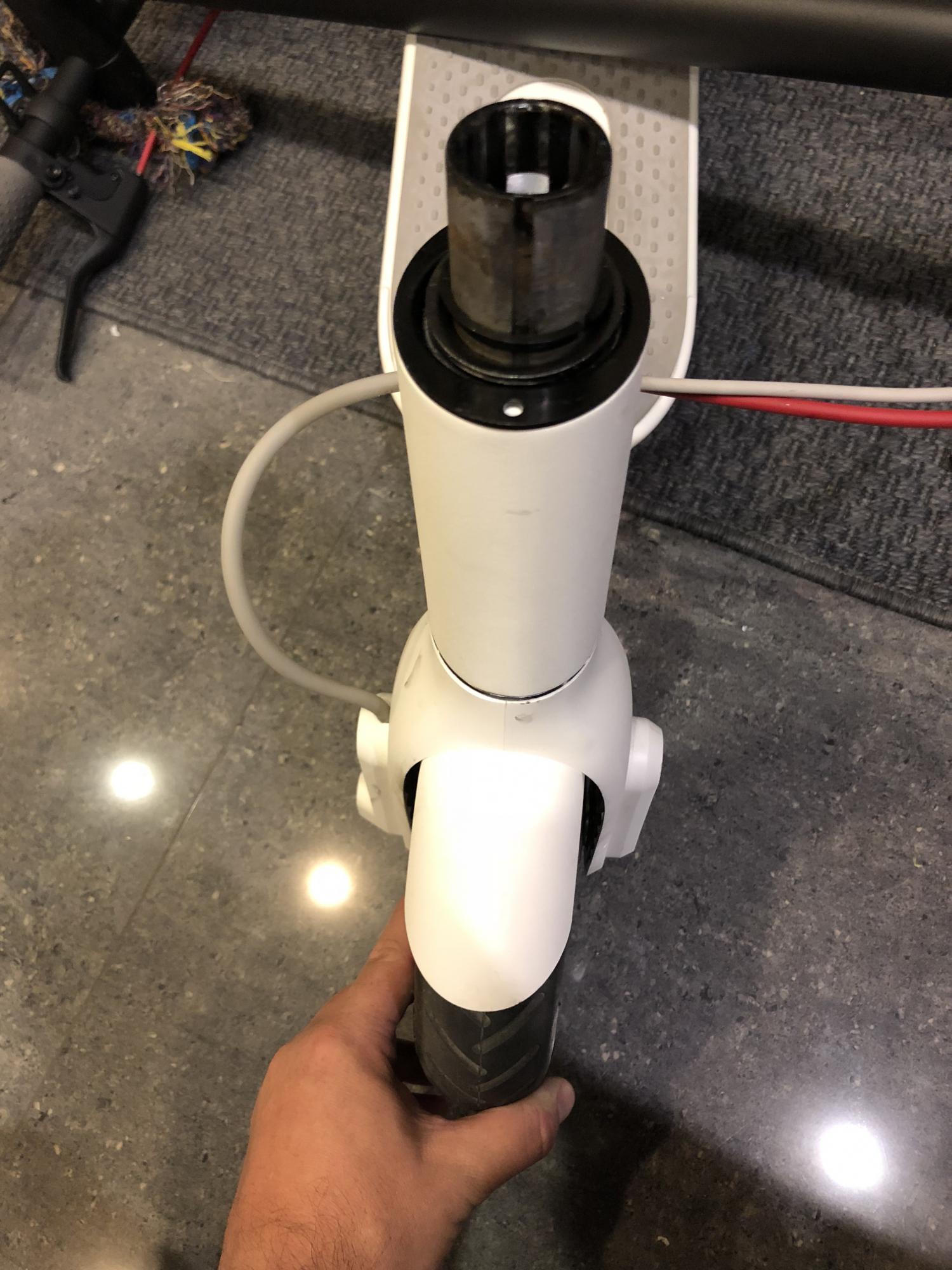

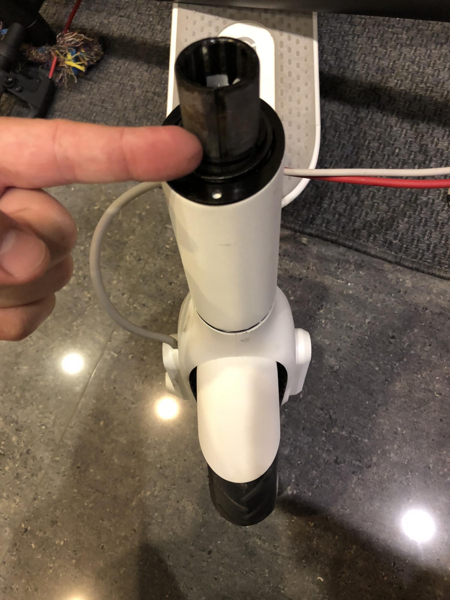

IIIALIKIII
На первом фото колесо установлено ровно, рейка на колонке не ровно.
На втором фото рейка по центру, колесо при этом не ровно, видимо вылечить только путем замены детали на третьем и четвертом фото.
Фото 1
Фото 2
Фото 3 и 4
Rjkz
[user]IIIALIKIII[/user], Ну если всё остальное ровное и я так понимаю,что оно всегда так и было, а не искривилось в следствии падения,то:
выкручиваем стопорный винт из штока, ставим руль ровно и всё :)По сути стопорный болт нужен тольок на случай, если раскрутилось.
IIIALIKIII
Не падал, такой из коробки.
Выкручиваем стопорный винт до первой травмы? Плохой совет, очень плохой...
Без этого стопорного винта руль вывернется на первой кочке.
Rjkz
Цитата: IIIALIKIII от 09 Июль 2018 в 23:07Без этого стопорного винта руль вывернется на первой кочке.
Если нормально затянуто -нет. на всех велосипедах такая же система рулевой и нету никакого стопорного винта. И ничо не выворачивается. (если нормально закручено)
Впрочем можно ездить и так. привыкается.
значит изначально криво сделано сверление под этот винт. Хотя я такого не встречал, да и качество сборки сяоката хорошее реально.
Фото
Вместо этого винта вкрутить с полукруглой головкой
