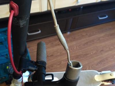

После аварийного обрыва проводов на мотор-колесо  появился то ли писк, то ли зуммер в коробке кнопки включения/ фонаря на руле. Провода на колесо спаял, но звук остался и пропадает только при отсоединении крайней фишки на БМС. К ней тонкие вроде провода  от датчиков на колесе приходят. Как разобрать эту коробку на руле и выяснить источник звука?  Светодиод на батарее мигает синим.
Как разъединяется вот этот разъём?
Лучше плохо ехать. чем хорошо идти...А хорошо ехать - ещё лучше.
kor
Цитата: ЮрЮрыч от 12 Май 2018 в 11:50Как разъединяется вот этот разъём?
Просто выдергиваете разъединяете, пошатывая слегка.
ЮрЮрыч
Цитата: kor от 12 Май 2018 в 21:22Просто выдергиваете
Драл не по детски, боялся сломать - вдруг развинчивается или на защёлке, теперь разъединю. Но сам решил не лезть, сдал в Ферри.

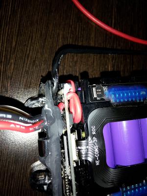

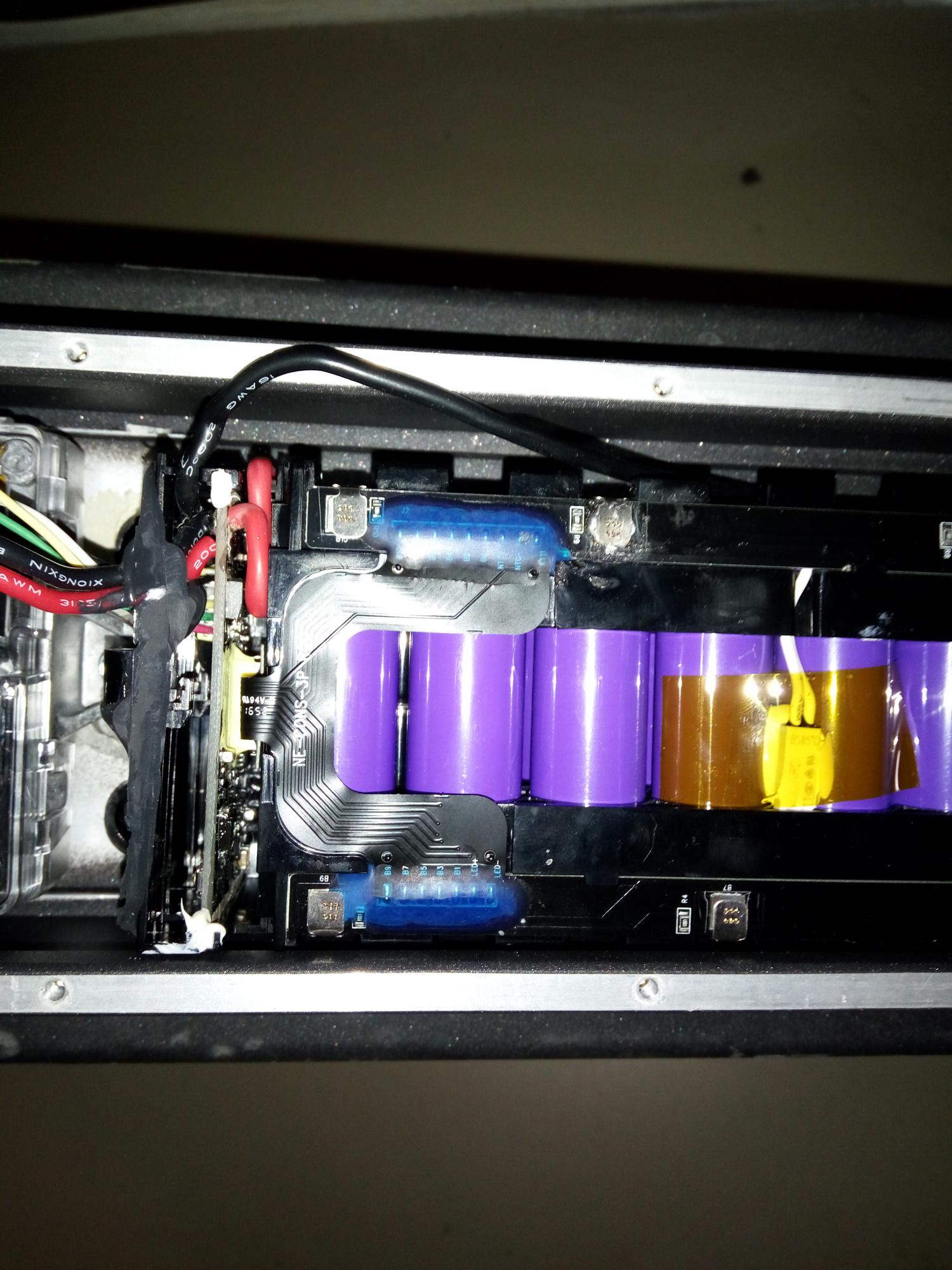

Цитата: arthuru от 21 Сен. 2017 в 18:31вот фотка, тут все должно быть понятно,
и buck и LDO стабилизаторы плохи тем не изолированные и имеют последовательный с остальной схемой мосфет-ключ
если этот ключ пробивает то повышенное напряжение проникает дальше после стабилизатора и выбивает остальное
поэтому перед включением необходимо прозвонить на предмет КЗ конденсаторы которые обведены кружком
также на всякий случай можно проверить предохранители.
чтобы не подключать батарею, лучше взять внешний источник питания на 24...48в и подключить к черному разьему крокодилами, и удобнее и безопаснее
если что не понятно спрашивайте)
Подскажите, пожалуйста, типы LDO и Buck стабилизаторов. У меня они под каким-то свирепым лаком, цифр и букв не различить При этом LDO звонится на землю накоротко, керамическую ёмкость на выходе отпаивал, она цела.

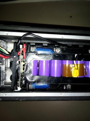

Didjest
Прошу совета, соучайно надрезал шлейф при вскрытии термоусадки. Батарея  работает, но зарядка не идет. Подскажите как ее врстоновить или где взять новую?
Спасибо.
