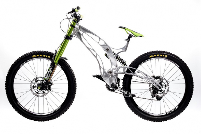

Оч красивая рама, почем же она продается?
ferum
[user]matr[/user], это штучное изделие. Реально без сварки, фрезеровка каждого элемента из куска алюминия. Из того что было написано по этому велу, автор имеет парк чпу станков, сделал эту раму для себя. Из обсуждения, как понял, реальных преимуществ такое не имеет, просто мог чел, и сделал.
PeaceHaver
Ясен-красен литьё дешевле. Просто у чувака уже были станки. У кого 3д-принтер стоит, тот все норовит распечатать байк:

...неее, ну это так, печать ради печати. На свой байк я достаточно много печатных элементов сделал, но это необходимость. А так,  и Ламборджини напечатали и катаются)

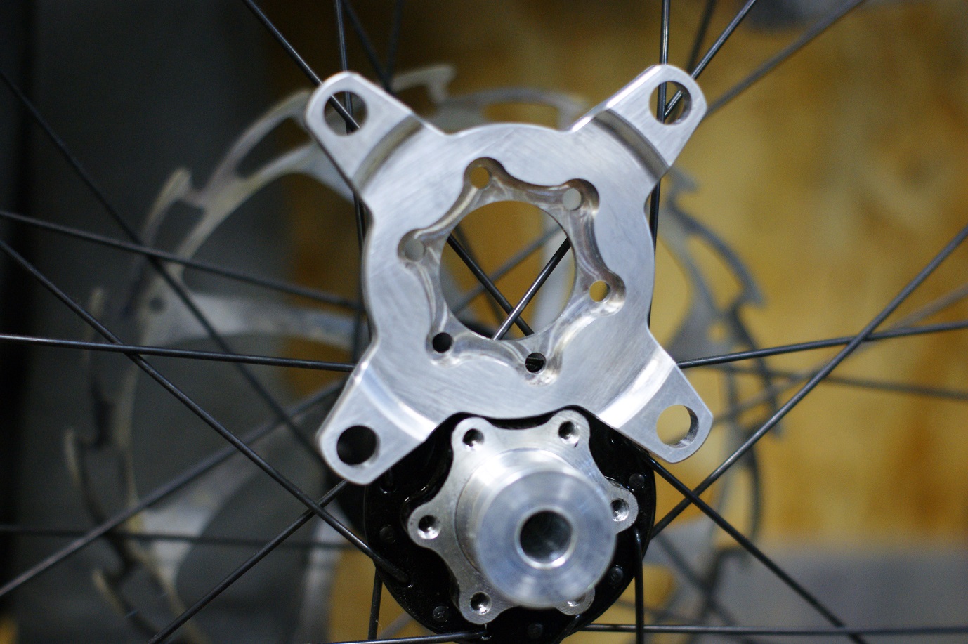

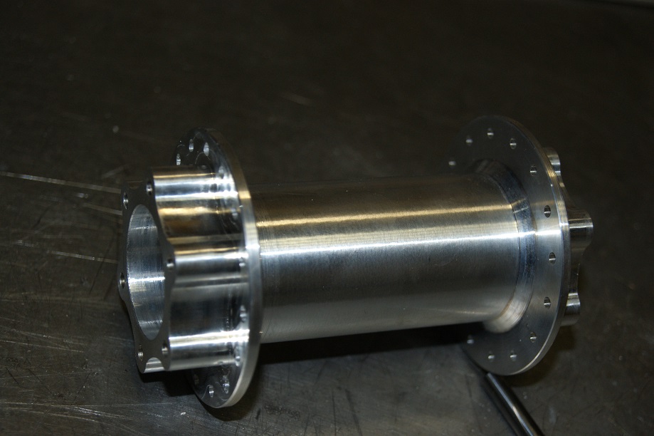

[user]ferum[/user], У тебя на задней втулке колесе фиксированная передача без фривила?
ferum
Ага. Фривил в планетарке. Да и левых фривилов не встречал.
Stanislavchik
[user]ferum[/user], ясно, а на фото переходник на звезды? Спрашиваю, т. к. проектировщики рамы меня агитируют делать промежуточный вал на раме, для сокращения длины цепи, я сразу вспомнил твой аппарат, думаю может совместить ось маятника с планетаркой...
