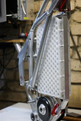

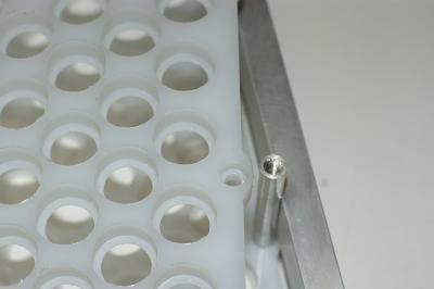

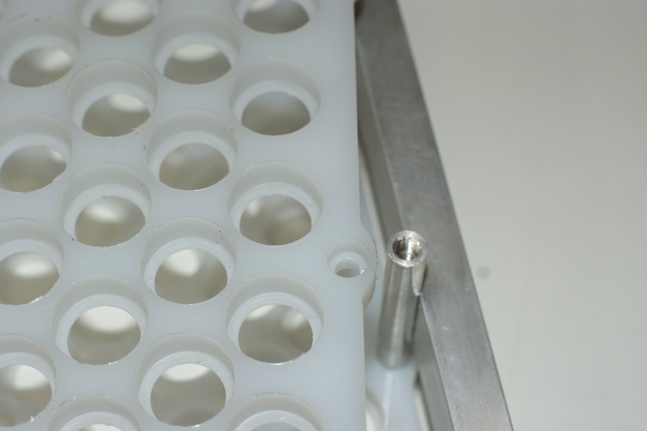

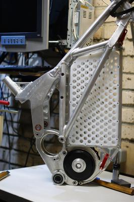

[user]damirsky[/user], на этих втулках будут висеть соты из поликарбоната, в которых будут элементы зафиксированы. Под крышки будут резьбовые втулки в рамке. В крышках карбон одним слоем, стеклом толщину добью, для красоты. Резинки уплотнительные само собой.

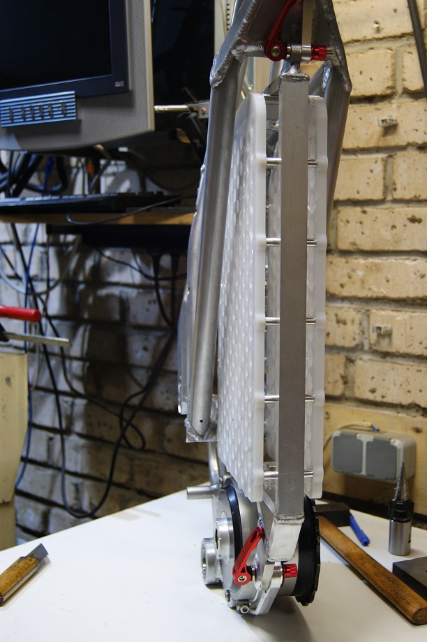

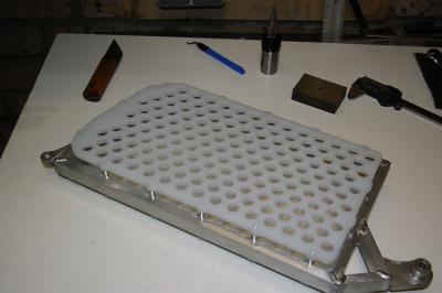

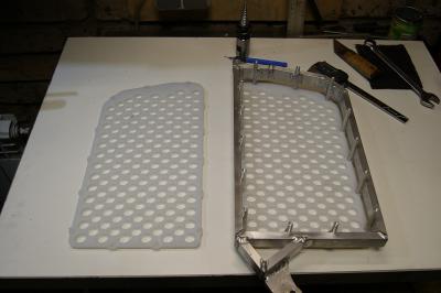

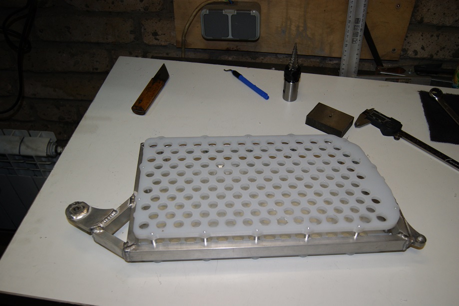

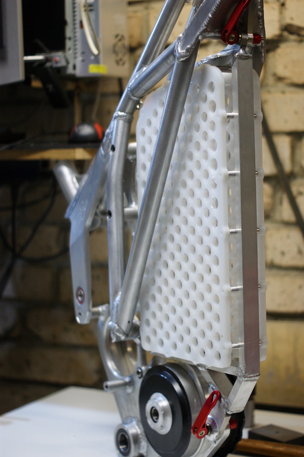

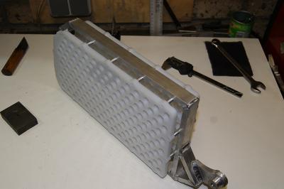

Добыл за не очень дорого большой кусок поликарбоната 10мм, напилил сот для элементов. Рамку, по сути, я варил в воздухе, никак не фиксируя всю конструкцию. Уже сил и времени нет строить по каждому поводу кондуктора. И какой же это был экстаз, когда, допилив соты в два часа ночи, все собралось плотненько и без напильника! Все втулочки четко погрузились в отфрезерованные отверстия.  B-)
Осталось внешние панели акб сделать. Чтобы было красиво, и герметично. Ну и хочется все таки небольшую продувочку замутить, лежат пару серверных кулеров.

[user]ferum[/user], исходя из фото выше, коммутация элементов планируется снаружи сот? А как в таком случае планируете заменять плохие вышедшие из строя элементы, придется распаивать одну сторону? Или я что то не так понимаю)
ferum
[user]silayma2[/user], думаю проще будет просто подрезать сужение. Толщина там милиметр. Мне важно чтобы элементы не двигались при падении вела на бок. Герметики и клеи мазать не хочу. Все таки это форс-мажор, замена элемента.

Сегодня развлекался с рамкой для батарейки. Финал все ближе!! Все в целом оказалось проще, чем ожидал. Кондукторов не потребовалось, заготовки после чпу надо было просто ровненько прислонить друг к дружке, и обварить. Самое муторное, это втулочки с резьбой. Нарезать в размер, засверлить с двух сторон, нарезать резьбу. И так мнооооооого раз. Хорошо хоть отверстия чпу сверлил, а так тоска.
Слушай, а в чем прикол сот под банки? Ну, помимо вентиляции? Снаружи ты их всё так же паять будешь или как-то прижимом заниматься?
Была у меня в своё время идея напечатать на принтере коробку, чтобы не делать пайку, и легче было заменять.

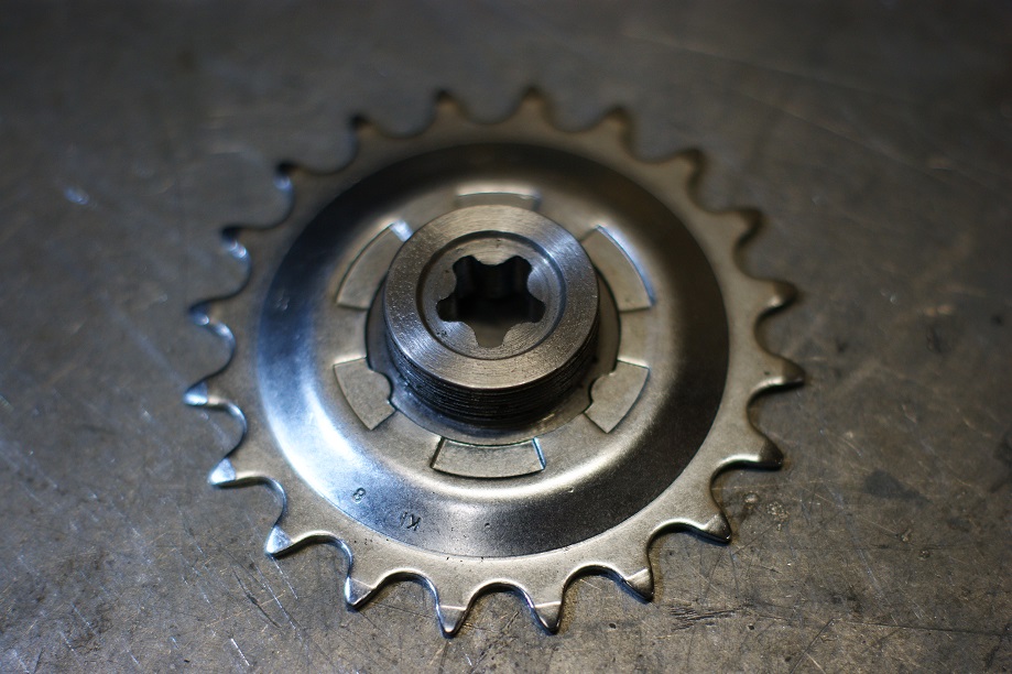

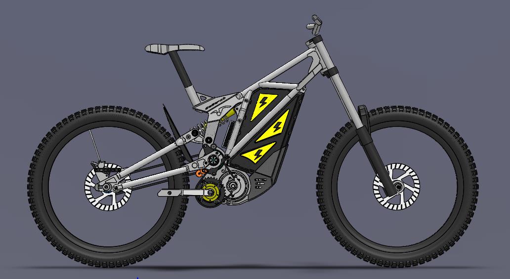

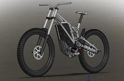

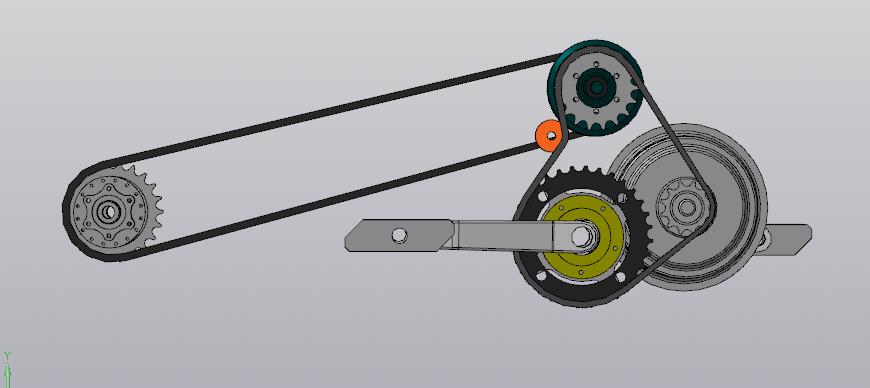

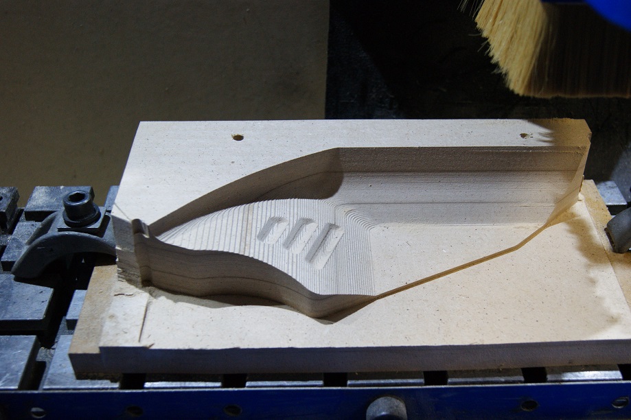

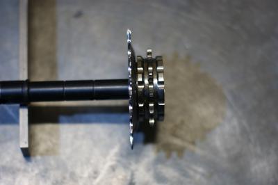

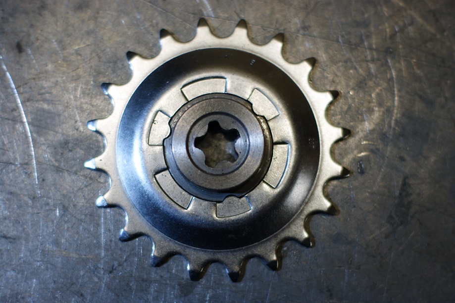

Оживлю тему. После сборки предварительной, вылез очевидный косяк с трансмиссией. Звезда каретки макс 34т, звезда входная на планетарке 18т. При 26х колесах и редукцией = 1 между выходом планетарки и колесом, получаем максимальную скорость при каденсе 100 на восьмой передаче 36 км/ч. Это пока педали без мотора. На мотор можно поставить любую звезду, но каденс задерется до небес. В общем, с одной цепью вылез обычный бафанговский косяк. Увеличивать скорость за счет повышающей редукции со стороны выхода планетарки не вариант, это увеличит нагрузку на альфину, а этот узел и так самый слабый в цепочке. Пришлось кое что переделать. Для понятности, пара картинок.
Было
Стало
Не так лаконично как с одной цепью со стороны мотора, но появилась куча плюшек, таких как возможность использовать обычные мтб шатуны вместо стремных циклоновских, раскрутилась побыстрей планетарка, момент на ней снизился значительно, аналогично установке ее в 16" колесо. С цепью та же история. При этом скорости цепей еще в пределах, шуметь и сильно терять смазку не должны. Сделал в железе. Сталь 40Х

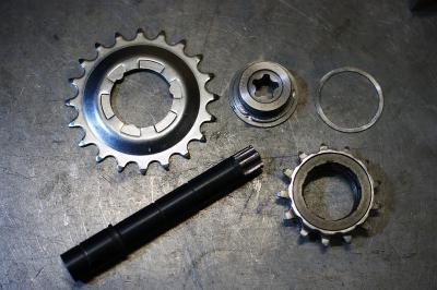

Фривил валялся еще от первого проекта, 13т посадка 30мм, помню не дорого покупал в соколях, китайский, но попытался точнуть его на токарном, а он что подшипник, высокоуглеродистая термообработанная сталь. Хотел зубы под обычную, не бмх цепь утоньшить. Плюнул. Пускай будет стандартно все, на случай замены. На заднюю втулку фрезерну паука под 104 bcd, это один из старых стандартов передней системы, причем сделаю с обхватом втулки, чтобы не нагружать болты м5, не серьезно как то. Осталась одна не стандартная звезда из всех, это на выходе планетарки. Туда наверно тоже сделаю переходник под альфиновскую, как доделаю поворотку на фрезер. Нарезать любых звезд не проблема, но сделать их из хорошей стали и термообработать, несколько сложнее. При цене 250-300 р за качественную альфиновскую звезду, смысла нету.
В целом конечно меня больше всего радует понижение нагрузки на планетарку. Все таки все строится вокруг нее.
Ну и доделываю матрицы под пластик. Будет две крышки на бокс и бампер от грязи.
Как то так, скриншоты со старой трансмиссией.
