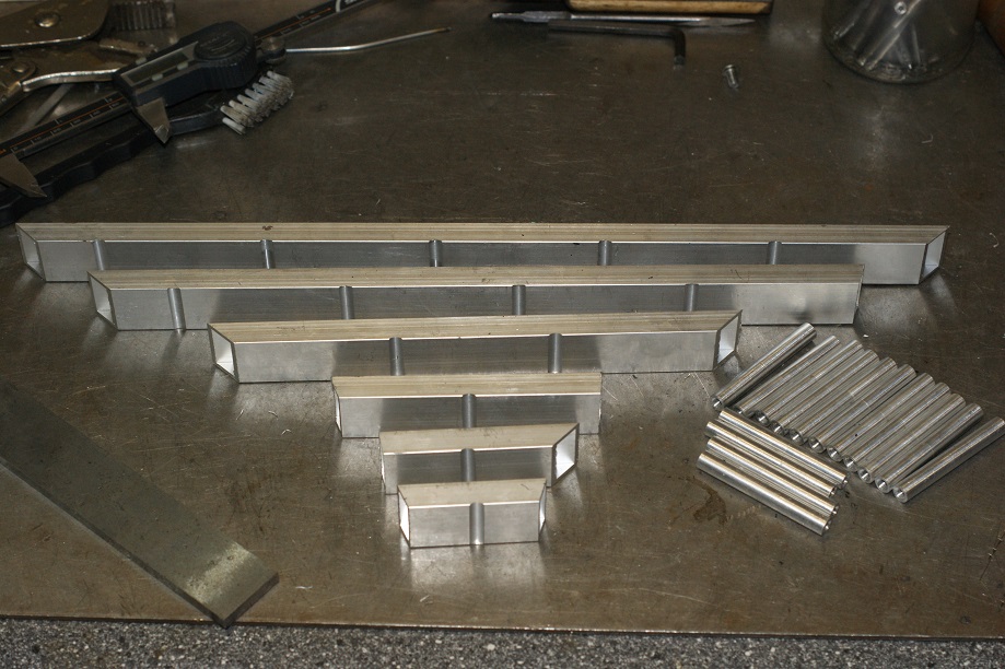

Сегодня развлекался с рамкой для батарейки. Финал все ближе!! Все в целом оказалось проще, чем ожидал. Кондукторов не потребовалось, заготовки после чпу надо было просто ровненько прислонить друг к дружке, и обварить. Самое муторное, это втулочки с резьбой. Нарезать в размер, засверлить с двух сторон, нарезать резьбу. И так мнооооооого раз. Хорошо хоть отверстия чпу сверлил, а так тоска.
Верхнее крепление пока не делаю, есть несколько вариантов, нужно будет выбрать самое оптимальное и простое. Хотел делать крепеж на эксцентриках, чтобы снимать батку без инструмента, но забил на это. Выходит сложнее. В итоге надо будет выкрутить один болт, и один прослабить. Думаю норм, вело набор шестигранников по любому всегда с собой. На неделе закуплюсь поликарбонатом, фрезерну соты под элементы. И останется только крышки поклеить. Уголь заказал в китае, жду. Пока буду делать матрицы.

Не думали сделать батарейку из пакетов NMC ?
ferum
Цитата: ace8927 от 05 Нояб. 2018 в 00:06Не думали сделать батарейку из пакетов NMC ?
Зачем?
ace8927
Цитата: ferum от 05 Нояб. 2018 в 00:30
Зачем?
Токи ,больше циклов ,относительно вес ,цена.
ferum
Токи, думаю не понравятся планетарке, циклы и вес, тут тоже не просто. Мало веса, это когда скотчем смотаны, но тогда циклы скорее всего пострадают. Если паковать их по уму, с учетом эксплуатации на бездорожье, то весу, и габариту набежит.  Элементы наверно вполне годные, но надо раму строить вокруг них, а не пихать их в то что уже есть, ничего путного не выйдет. А панасоники ПФ у меня с прошлого байка остались. Буду на тесла-усиках делать.
ace8927
Ну да с габаритами 10/15-100-300 мм ,особо не развернуться на данный момент.
damirsky
если правильно тебя понял, крышки будут из карбона. читал на сфере, что совместное применение карбона с алюминием вызывает коррозию последнего. за что купил, как говорится. чем чище алюминий, тем выше его коррозионная стойкость. из амг делают корабли, но он тоже корродирует. может, резинки-прокладки?
кстати, а зачем прикручиваться к таким длинными стойкам? не проще ли было крепиться к рамке сбоку, под углом 90 градусов?
