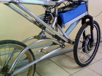

Готовлюсь к сезону... решил собрать маломощный эндуро. За основу взял переднюю вилку от подросткового вела "Бачини". Остальная рама из тонкостенных труб. Старался чтоб был легкий... вроде пока получается. (полная снаряженная масса с акумой - 28 кг)  :-) Пока готов скелет, но уже прокатился по коридору - вроде то что и задумывалось... Заднее колесо временно 20" думаю поставить 24"...

Расскажите пожалуйста, в каком месте это эндуро,  очень интересно.
В дешевых колесах на тонких не сильно шипованных покрышках ?
в макете вилки с ходом хорошо бы  мм 50 ?
В единственных тормозах, чья эффективность применительно к эндуро сомнительна ?

В концепции. Вообще я конечно извиняюсь, что так наверно громко сказал - эндуро. Скорее это игрушка - закос под него...  :kidding: Но все же из-за высокого клиренса, большого хода маятника ...  Короче  я собираюсь гонять не только по асфальту, но и по пересеченке... А следственно... Как еще назвать? Я лично не знаю. Подскажите... ЭлектроМопед например...??
А уж из чего он сделан... да из того что было...  и вообще это еще не конечный результат.... и тормоза будут и обвес и т.д. А так - не было цели сделать навороченный мот.
Мне вот в данный момент интересно мнение про конструкцию рамы...

[user]asncorp[/user], это мопед, какой ход задней подвески 120, 180 мм.?
Вес приемлем, пока. А как планирует на бездороже колесо пригружать?

Ход ~ 160. Пригружать еще перед не планирую. Сегодня пробовал кататься по скользкому покрытию - пробуксовка небольшая имеется, но развесовка получается нормальная и сцепление соответственно ... нужно конечно еще сиденье поставить - тогда точно видно будет что да как... Мопед маломощный -500W, так что ничего особенного от него не жду ...

Повторю. Заблокируйте заднее колесо. Имитация ямы. И дайте полный газ. Тоже будет и в дороге, вы будите его нести/катить. И на фига он нужен? С длинноходной подвеской.
golds123
Из-за переднего привода, как уже сказал коллега выше, он в горки заезжать практически не будет, даже если мощности мотора будет хватать... Переносить мотор на зад и в целом будет вполне себе живой аппарат...

Я это предусмотрел....  мотор можно перенести назад (либо поставить еще один)...  Это только начало...

[user]asncorp[/user], С двумя моторами при езде в горку по грунту передний будет пробуксовывать и сильно мешать. По грязи равновесие невозможно будет удержать, лучше один мотор назад, в ободе минимального диаметра и потяговитее - тогда почти везде заедет.

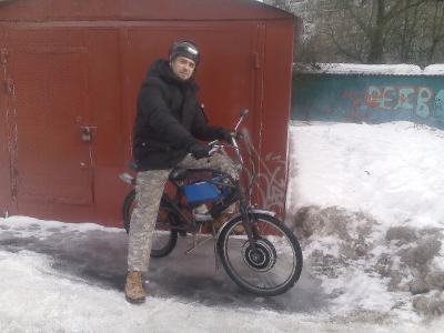

На неделе "форсировал" двигатель- переделал схему обмотки в треугольник из звезды. Соответственно перепаял контроллер, на более большую мощность. Попробовал на дороге- результат обрадовал. Теперь уже точно скорость =,> 50 км\ч. По управляемости пока полностью не ясно. Нужно нормальную сидушку еще сделать, подножки для ног. Мне еще не с чем сравнить, но проехался по дороге с наледью и снегом - прошел нормально, вполне устроило управление и как слушается.

Друг решил опробовать - прокатиться пока снег не стаял... Ощущения проявлены в улыбке..  :-) На дороге абсолютный гололед. Передний привод в этом случае - панацея. Притормаживать только приходится исключительно задним колесом.
А это вообще с какой стати такой вывод?
Вы катались на заднеприводном мотоцикле/мопеде/велосипеде на хорошей зимней шипованной резине по льду хоть раз?

Нет, я катался на мопеде с задним приводом без шипов. В один "прекрасный" момент поскользнулся, поддав газ, на мокром асфальте и сломал при падении руку... так что мне есть с чем сравнивать...и в этом случае передний привод - лучше... По льду и по грязи, мне лично, очень нравится сейчас управление.
