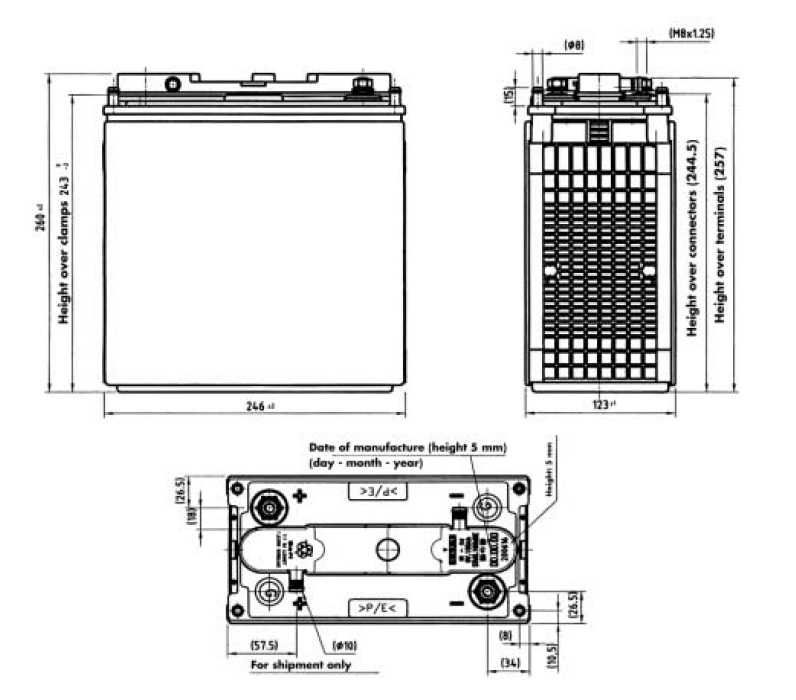

Размеры блоков в мм: ДхШхВ 246х123х260
Токи нагрузки: 50-100А номинал, до 200-250А в пике. Ячейки 18650 планируются емкостью 2,9-3,1Ач.

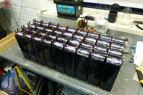

Блоки стоят почти вплотную друг к другу и зазора практически нет. Стоят в такой коробке, в таком расположении:
По высоте есть некоторые проблемы, так как есть углубления для прижима родных блоков. Высота в том месте около 245мм. Можно конечно спилить и заделать, но не хотелось бы.

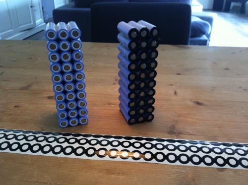

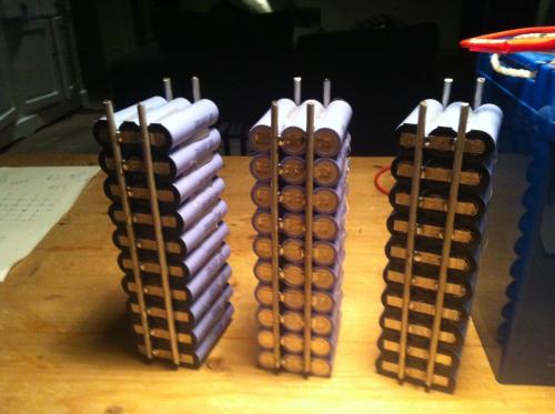

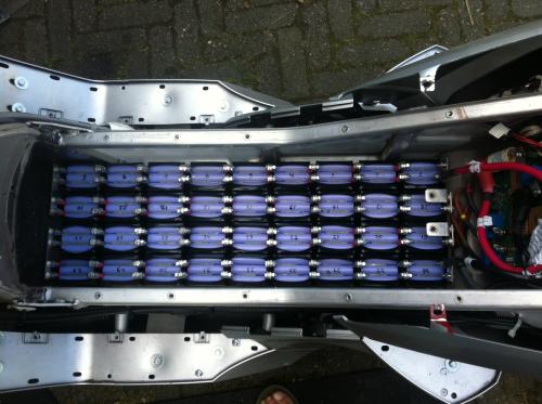

Второй вариант, проверенный с конфигом 36s30p на электромотоцикле Vectrix : 40 блоков 36р. 3 в ширину и 12 в высоту.
Примерно так, но медная шина должна быть плоской, лента на плюсовой шине в роли предохранителей 0,15мм х 4мм, т.е. при КЗ одной ячейки должна перегореть.

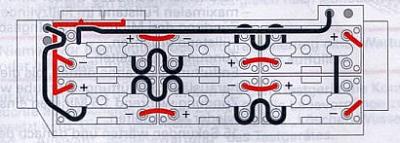

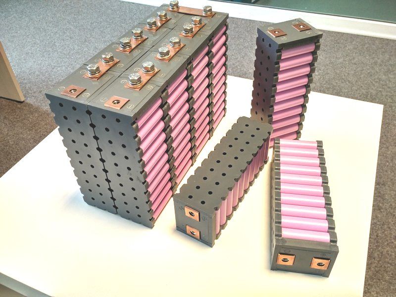

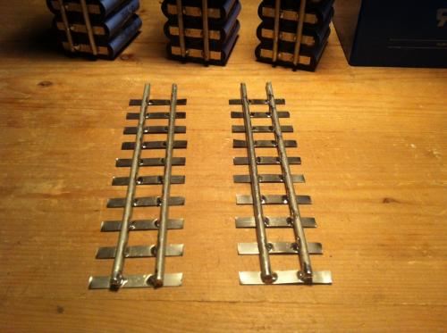

Контакты хотел бы сделать как на этих картинках (пластиковый корпус не интересует):

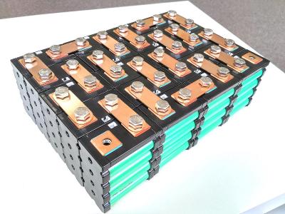

Решил не тратить время на сборку ячеек и купил достаточное количество модулей для нужного напряжения, а именно 7шт×6s=42s
