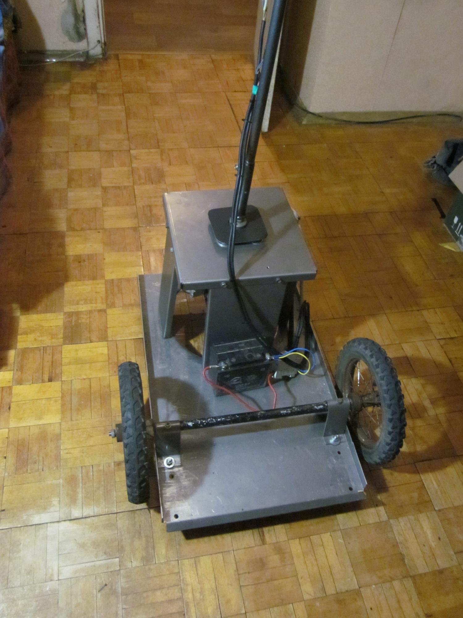

Такая конструкция может пригодиться для перемещения по квартире или по ровным уличным дорожкам. Можно использовать как детскую игрушку. Так как руль поворачивается на угол, более 100 градусов в каждую сторону, нет необходимости в заднем ходе. Питание 12 в. Грузоподъёмность (с учётом батареи) 100 кг. Собственный вес 27 кг. Особенностью конструкции, является объединение ведущего и управляющего колеса, а так же тормоза, в одном, компактном узле.

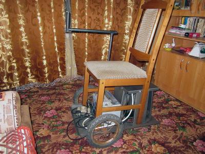

[user]avtohirurg[/user],  точно, точно я такое же  кресло собирал для инвалида

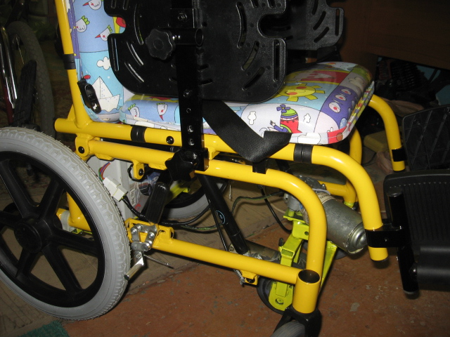

Piramidon
[user]макса[/user],  делал экспромтом, поэтому фоток нет,  редуктор ВАЗ-2110, у него червячный вал приводит в движение две шестерни, пятно контакта в два раза больше. На выходной вал выточил переходник  с конусом под шлицевую часть и резьбой. На этот переходник закрепил колесо, противоположную сторону посадил на подшипник. Плавный стоп не делал, при этой скорости он, вроде, не нужен. Такой же привод ставил на радиоуправляемую детскую, отходила без малого 6 лет.
Вот её фото
Увидел на заднем плане еще один собранный экземпляр, вот его видео
avtohirurg
Изначально, предполагалось изготовить самоходную платформу, с возможностью дистанционного или программного управления. Сервопривод для поворота ещё не закончен, и пока попробовал поставить на платформу стул. Понравилось.  Сначала управление было боковым рычагом с тягой, и стул был развёрнут на 180 градусов.  Оказалось, что максимальный угол поворота при такой схеме, не более 40 градусов в каждую сторону, а для разворота необходим реверс. Но даже с реверсом, развернуться в ограниченном пространстве, оказалось невозможно. Кроме того, ездить с задним управляемым колесом, не так просто! Сейчас управлять удобно, детям нравится кататься. Для посадки и высадки, руль снимается одним движением. Фиксации не требуется. Управляется одним рычажком. Мощность пропорциональна углу поворота рычажка. При повороте рычажка назад, нажимается кнопка тормоза. Максимальная мощность ограничена ШИМом в целях безопасности, и скорость не более 10 км/ч. Фото устройства есть, но они на работе. Могу выложить позже. Пока только вот:

так тут впереди МК?
avtohirurg
У МК есть недостатки: 1)это цена, 2) уязвимость при попадании в глубокую лужу.
Впереди, такое же колесо, что и сзади, от детской коляски (47-208).  В колёсах установлены дополнительно обоймы с подшипниками. Все  комплектующие куплены в магазине автозапчастей. (Отечественный автопром). Контроллер по схеме Масстер Кит 4511, с  тремя  транзисторами на выходе и с "быстрым" диодом. Весь металл сталь 2 мм. Всё сделано с помощью лазерной резки и гибочного станка. Сварка, только для рулевого рычага, токарка для обойм подшипников колёс их осей и  насадка на вал мотора.

Piramidon
Цитата: zaicevod от 29 Янв. 2019 в 21:22
https://youtu.be/o89zozpusNI   ещё вариант,не моё,но мне кажется тоже в этом направлении
Это моё изделие, бабуля с одной ногой заказывала. Шуроповерта, в такой схеме, на долго не хватит, моторчик не расчитан на долговременную непрерывную работу, в отличии от мотора стеклоочистителя, который, иногда, раотает по несколько часов без остановки.
