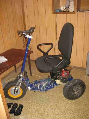

Прикупил самокат украинского производства на колесах 20", вес 12 кг.
Попробую "щось соорудить" на базе сего девайса.
Прикинул в автокаде, как мы втроем (два взрослых и один ребенок) будем смотреться на сим аппарате.
Масштаб старался выдержать.

Рама по жесткости/прочности рассчитана на ОДНОГО человека.
Вы конечно влезете на ЭТО втроем, но оно за несколько поездок развалится.
Предлагаю купить ТРИ самоката. По ОДНОМУ каждому.  :hello:
И тягать их как паровоз вагоны.  ;-D

Колеса будут заменены на более прочные. Есть у меня пара цельнометаллических велоколес 18" с моторезиной 14х2.75 под вилку 100 мм. Диаметр колес с моторезиной, как раз соответствует 20" вело.
Дропауты будут усилены. Езда только по велодорожкам с прогулочной скоростью 15 км/час.
Задача, добраться втроем до ближайшего леса или до Труханова острова.

под такой проект - минимум мотоциклетные колеса
минимум !
и рама тоже мотоциклетного сечения...
можно было скутерок брать типа китайской хонды каб - в тае народ на нем по три четыре человека катаются

Трехместное легкое двухколесное электротранспортное средство изобретается не от хорошей жизни.
Для езды втроем у меня есть электротрайк, вот уже десять лет втроем катаем на нем.
Но пришла беда, вышел из строя грузовой лифт и похоже очень на долго. Без грузового лифта поднять-спустить трайк на 13 этаж, ну очень затруднительно. Для езды вдвоем с супругой сделал съемный модуль-седло на вел на базе рамы от Чоботара.
Мотор-крошка везет двоих беспроблемно.
Вопрос, как и на чем ездить втроем в данной ситуации? Решение, каждому по велосипеду-самокату не подходит в принципе, бо ездить самостоятельно на двух колесах мои дамы не могут.
По этому решил за зиму соорудить легкий двухколесный трехместный агрегат, который можно было бы поднять-спустить на 13 этаж даже без лифта.
Одно из требований к транспорту, все трое, сидя на агрегате, должны уверенно доставать землю ногами.
По этому колеса должны быть не большие, типа скутерных
Ездить предполагается только по велодорожкам, скорость примерно 15 км/час.

[user]Ivsem[/user], делайте как задумали изначально и не парьтесь про жесткость рамы. На Вашем наброске поперечина для сидения крепится у рулевого стакана и аммортами к оси колеса — то есть нагрузки на саму раму практически отсутствуют. А на мотоколесах вообще будет неубиваемый аппарат, особенно если и вилку аммортизационную поставите. Под 15 км/ч круче не придумаешь.

В качестве сидений использую седло от мотоцикла Минск и одноместное седло от китайского мопеда.
Сзади поставлю пару маленьких колес, что бы легче было, поставив вертикально, закатывать сей агрегат в пассажирский лифт.
Вопрос, как и из чего изготовить передний шарнир сего трехместного седла?
На чоботарском веле я использовал в качестве шарнира не разборную дверную петлю.
