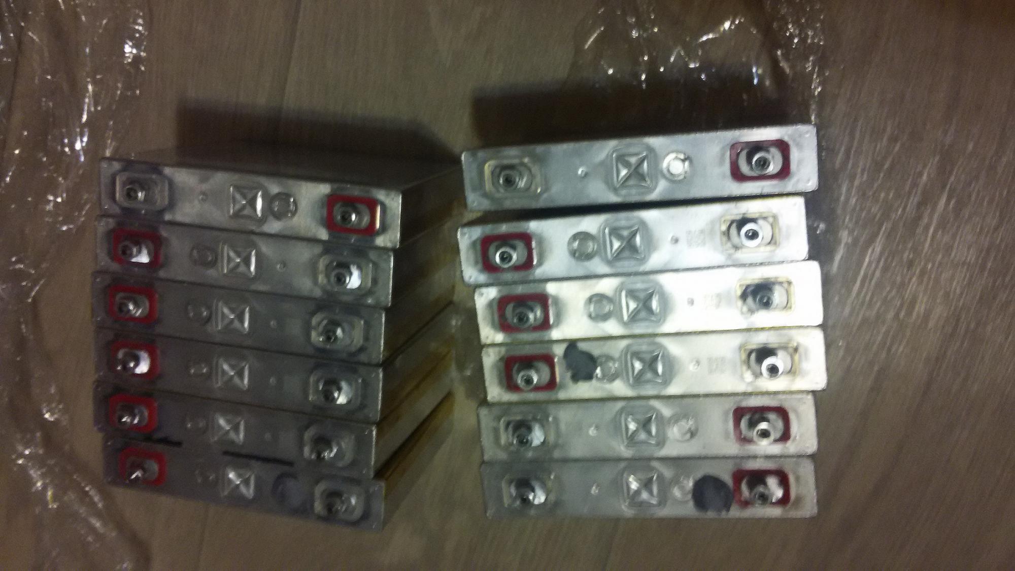

пришли sbibы со шпильками, заказывал 14 октября, через чинатаун
3 штуки с 2.17 остальные по 2.2
