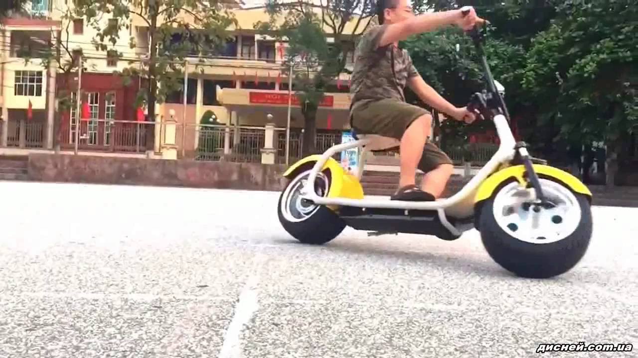

Ничего,кроме того,что ими все Авито забито.
Мне лично не нравится отсутствие задней подвески)

Он низкий очень. Порог двери надо аккуратно переезжать. У нас где на таком катать? Ну и большой он
ferum
А где у него батарейки?
Steel RAT
Это конструкция за гранью понимания.
Написано, что рама алюминий, а полная масса - 55 кг.
Там в колеса дроби насыпали для стабилизации?
Судя по этой надписи "длительность одной зарядки: 80 км",
аккумуляторы в рюкзаке - 80 км - толкаешься ногой - заряжаешь.   :-D

в деке. Там коробасик прячется. Он кстати самая низкая точка
Посмотрел другие картинки, днище довольно плоское, контроллер особо не видно:
Видимо корпус у батарейки 48Вх12Ач - никакой. С высоких бордюров прыгать не рекомендуется:  :-)
Вопрос по весу остается открытым. Если батарейка весит 4кг, ....  на что ушли остальные 51 кг???   O_O
Может на крылья из...чугуния?  ;-D

Я делал scrooser когда он еще в проекте был, несколько лет назад. Уложился в ~30 кг. с подвесным мотором.
Китайцы сперли дизайн и удешевили донельзя. Превратив в бегемота. Тяжелый мотор со скутерным ободом 10-16кг(на разные версии), тяжеленная резина, очень тяжелая скутерная вилка, рама из китайского чугуния, нет там алю, скутерные тормоза и диски несколько кг. По крайней мере на тех версиях кот. я видел. Есть версии с задней подвеской, те еще тяжелей.
Корпус батареи при мех воздействии прекрасно лопается.

Покупать такой не собирался и не советую для наших дорог. Тяжелый, таки да, по лестнице на 6 этаж затащить могут не только лишь все (кроме Кличко). Грузовым лифтом можно.
Клиренс очень мал. Трамвайные рельсы надо переходить пешком, поднимая сиё чудо за руль.
Батарея там не жилец. Китаёсам надо бы батку поставить на ребро на площадке сверху, а для ног выпустить откидные подножки в том числе и для большей остойчивости седока.
Задний подвес может быть и не не очень настойчиво нужен, ибо если такие шины накачивать не до твердости бетона, а с недокачкой, то задница будет чувствовать себя достаточно комфортно. Вы прыгали на гимнастическом надувном резиновом шаре диам. около 60 см?. Кому этого будет мало, то фанерную сидуху можно заменить на седло с пружинами.
