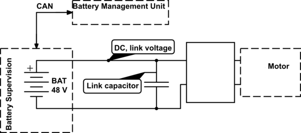

LICC
Есть правила схемотехники для силовой электроники, в том числе и для контроллеров.
Короткие, толстые шины в паралель и ключи с диодами непосредственно на них, а так же СПЕЦИАЛЬНЫЕ dc link capacitors
на ДС шине как можно ближе к диодам и ключам.
https://www.google.ru/search?q=dc+link+capacitors&newwindow=1&biw=1242&bih=615&source=lnms&tbm=isch&sa=X&ved=0ahUKEwip5Nru-4HRAhWRKCwKHaXLA9MQ_AUIBigB#imgrc=_
На ВАЗовских Элладах контроллеры бахают как раз тоже по причине нехватки емкости этих конденсаторов. К стати, они пленочные!! на Куртисовских контроллерах в паралель несколько десятков конденсаторов суммарно под 10000мкф, на МЕСовском всего то менее 500 мкф.
Эти конденсаторы борются со всплесками напряжения при коммутации ключей на индуктивность мотора и проводов, по этому идет борьба за снижение индуктивности проводов (покороче) и как следствие повышение эффективности привода (ау, дроссели...)
clawham
#17
[user]LICC[/user], мне вот как-бы тоже не понятно чем отличается мой внешний дроссель от соединенной последовательно же катушки возбуждения? там и провод толстый и витков много и железа там хоть отбавляй :)
Тут только подозрение на диоды - слишком большая Dv/Dt и они просто не успевают ловить всплески.
У меня планируется 90-136 вольт. феты беру на 200 - 4668 20 шт впаралель. Каждому 3-му фету рядом свой диод VS-80EBU02 - тоесть будет цепочка
диод-фет-фет-фет-диод-фет-фет-фет-диод-... и так далее.
паралельно каждому фету будет стоять TVS защитный на 2 киловатта пиково 180 вольт.
Ну и от минусовой шины от каждого полупроводникового прибора на ней - лит на 100 мкф и на 10 мкф пленка и 100 нан керамику. шины буду ставить в районе 40-50 квадратов. Ну и на мотор поставлю 1 нан керамику штук 20 впаралель на колектор и на возбуждение. Ито эт я ещё осцилом посмотрю...
