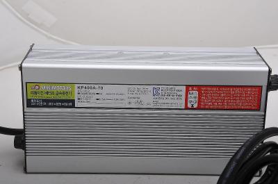

Anko
Доброй ночи всем! Кто может подсказать, можно будет понизить напряжение на этом заряднике до 54.6в. Он на 67.2в. Подстроечник есть в нем, но насколько можно понизить неизвестно. Если нельзя, то можно ли поменять подстроечник? Я вообще электромеханик, но в электронике не очень.  Нашел по очень хорошей цене - $35 по месту жительства в Киеве. На Али такие по $100-150.
cvanya
[user]Anko[/user], я тоже раньше думал, что цена на эту малютку хорошая, когда по меньшей цене не нашел переделанные блоки питания в зарядки мощностью до 1.5квт. Тока много ты не выжмешь - горят транзисторы, после нескольких поломок отказался от такого зарядника вовсе. Слишком дорогой он выходит, если нужно регулировать.
Anko
[user]cvanya[/user],
Я же ничего не хочу выжимать, наоборот понизить напряжение и может ток до 5А. У Вас был именно такой Зарядник?
https://vnv.in.ua/zaryadnoe-ustroystvo-Dualtron-Thunder-Raptor-Dualtron-2-3-Ultra-LTD-EX-Spider-67_2V-6_5A-KP400A-70.html
cvanya
[user]Anko[/user], как можно утверждать, что ИМЕННО такой? Я же не вижу начинки, что там магазин продает. И если здесь оно дешевле в несколько раз, чем в стране-производителе, то это повод задуматься. Я бу брал дороже несколько лет назад и курс был тогда другой. Сомневаюсь я в качестве этого творения с того магазина.

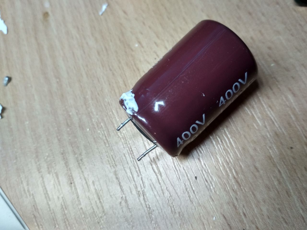

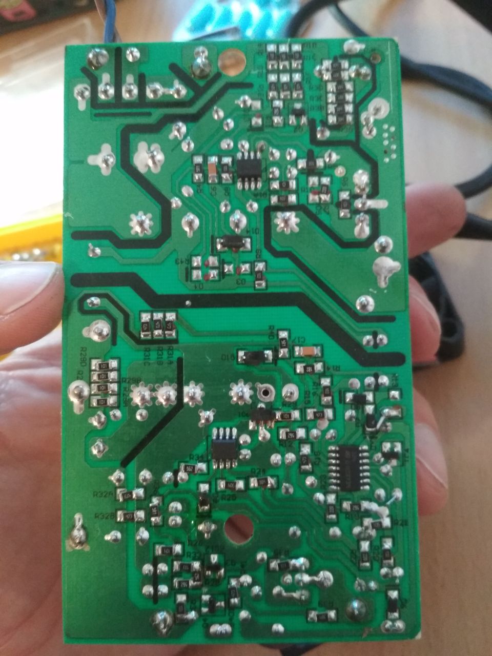

Сергей978
Форумчане, прошу помощи, но не знаю где задать вопрос. Если не прав -- перенаправьте, пожалуйста, в подходящую тему.
Не так давно стал владельцем Aima power eagle, колесо (по паспорту) 800 Вт, свинец на 72В\20Ач.
Заряжается мопед на открытой стоянке, зарядник лежит в багажнике, оставляю щель в 4-5 см, сверху от дождя накрываю клеенкой. Знаю, что это плохо для зарядки, но в квартиру не затянешь, гаража нет, а где взять/как сделать влагозащищенное ЗУ не знаю. Сама она не сильно нагревается, корпус просто теплый.
Проблема: вчера при постановке на зарядку услышал, что зарядник издает "искрящий" звук. Разобрал, обнаружил припухший конденсатор на 220-в части. Трещит/свистит вроде как трансформатор. Попробовал подбросить другой конденсатор (85 мкф вместо оригинального на 120) -- ничего не поменялось.
При старте вентилятор дергается, но не стартует, возможно и не должен без нагрузки.
Вопрос: что стоит делать с этим всем? Пользовать "как есть" страшно, менять трансформатор сложно, ибо навряд найду точно такой же.
Прикладываю фото и выдео со звуком, буду рад любой помощи  :help:
Фото зарядки
G.E.na
#442
?до свиста транса вентилятор включался без .нагрузки
?после замены кондея сразу к .нагрузке ф сеть или через ламппу
.мож номи.нала 85 мкф не достаточно для фильтрации пульсаций
.вх выпрямитель не мешало бы прозвонить измерить .напряжение .на кондее
?напряжение хх измерить мож .на стоянке рейде причале
.после замены деталей эп первый раз вкл через .накальную лампу включив ея последовательно с зу ф сеть или вместо предохранителя

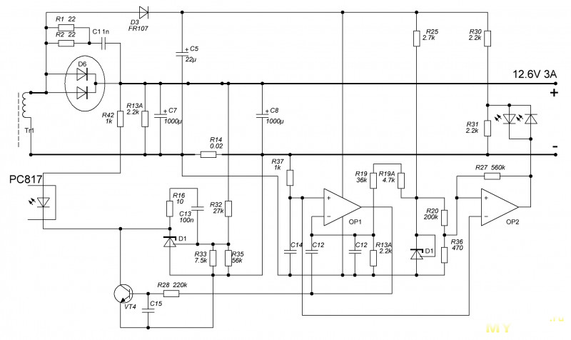

selevo
Сейчас на алике новый тип зарядок из самых дешевых и простых.
У всех схема одна и таже,  вариант на 12,6  описан  подробнее  здесь: https://mysku.ru/blog/china-stores/52699.html

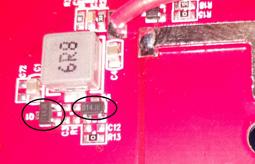

classicmen
Прошу помощи в определении транзистора. Зарядка  XTAR VC8. Сгорел один транзистор, маркировка на нём D14JK. не могу найти по нему инфы. :-(

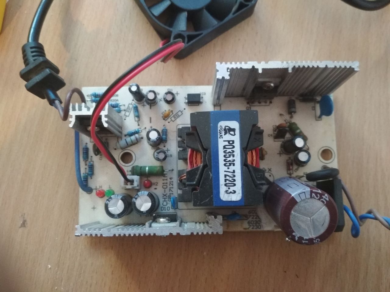

G.E.na
#447
.алюминевое зу 54.6(48) в 4 а схема .на 36 в из темы вместо полевиков 13009 необходимо .настроить 42(36) в подстроечник 5 ком в цепи электрода 1 тл494 понижает вых .напряжение минимум до полсотни вольт если уменьшить или увеличить номи.нал или уменьшить номи.нал в верхнем плече того который кондеем зашунтирован 30 ком  или зашунтировать верхний 8.2 ком или все дело в трансе
G.E.na
.кому по.надобится .настройка алюминевой зарядки 54.6(48) в 4 а схема .на 36 в удалась резистор 17 по схеме выше в верхнем плече делителя в цепи 1 электрода тл494 который зашунтирован кондеем 16 его номинал 30 ком для зу 48 в необходимо запараллелить рез номи.налом 10 ком и подстроечником 15 номи.налом 5 ком выставить по вольтметру без .нагрузки 42 в номи.нал параллельного резистора подбирал без лампы или 17 заменить номи.налом 7.4....8.2 ком
